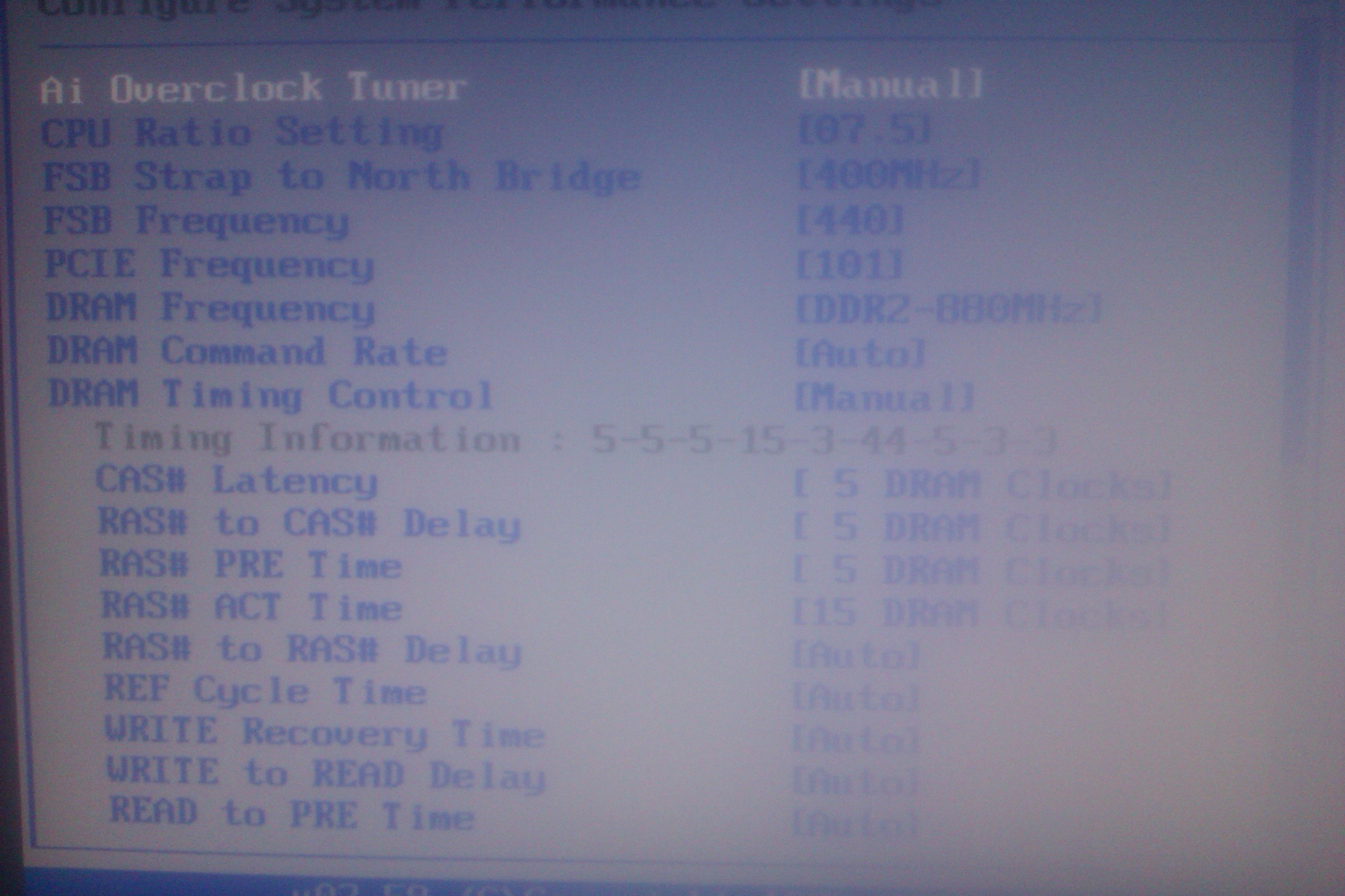

    Temperatury prockaprocesora są bdb więc można kręcić. Czytać czytałem, filmiki oglądałem zapoznałem się z wszystkim lecz i tak OC nie wychodzi. Tutaj foty biosu (sorry za aparat ale taki miałem pod ręką) może ktoś wyhaczy moje błędy lub powie mi co zmienić... Mnożnik na 7,5 FSB na 440 więc powinno wyjść równe 3300 MHz. A po zapisaniu ustawień komputer się nie odpala a jak zresetuje to wyskakuje the cpu core to bus ratio or vid configuration has failed itd

    Dovoltuj trochę ramy i ewentualnie poluzuj timingi.Ramy możesz spokojnie ustawić na 2.1 nawet 2.2V.

    U mnie okazało się że ramy nie puszczają.
