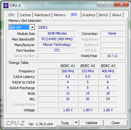

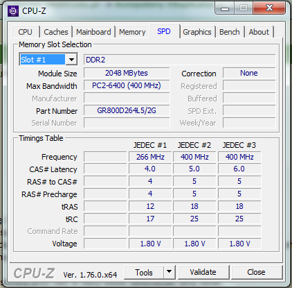

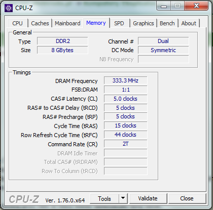

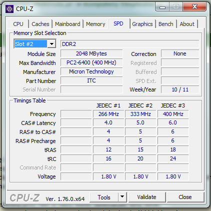

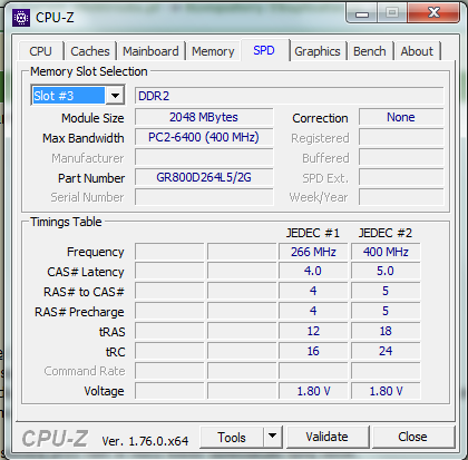

Najprościej zacząć od 8x400 MHz, bo wyższe FSB daje lepszą wydajność niż niższe taktowanie przy podobnym GHz, a pamięć ustawić na 400 MHz z timingami słabszego kompletu, czyli 6-6-6-18 [#17634437][#20066622] Jeśli 3,2 GHz działa na auto/Vcore 1,18 V, możesz próbować 8,5x400 lub 9x400, ale przy 3,6 GHz zwykle trzeba już podnieść Vcore do ok. 1,25-1,3 V; wartości 1,3-1,375 V były podane raczej „na zapas” [#20066622][#20066685][#20066712] Ustawienie 9x400 z domyślnym Vcore nie wystartowało, 1,20 V dawało bluescreen, a 1,25 V okazało się stabilne, przy temperaturach ok. 54-58°C pod pełnym obciążeniem [#20066750] Stabilność sprawdzaj w Prime95, OCCT i AIDA64, a także w grach; OCCT może testować też GPU lub PSU [#20066685][#20066712][#20066706] Jeśli zależy Ci głównie na bezproblemowej pracy, 400 MHz FSB to rozsądny punkt końcowy, bo dalsze podkręcanie da już mniejszy zysk i trudniej je ustabilizować, a RAM też będzie coraz mocniej podkręcany [#20066867][#20066848]
Użytkownik zmodernizował komputer na platformie LGA775, z procesorem Xeon E5450 i płytą główną Gigabyte EP35-DS3, i poszukuje wskazówek dotyczących podkręcania CPU dla zwiększenia wydajności przy zachowaniu stabilności. W dyskusji poruszono kwestie ustawień BIOS, chłodzenia (Silentium PC Fera 3 v2), oraz problemów z pamięcią RAM, która działa na 333 MHz zamiast 400 MHz. Użytkownicy sugerują różne ustawienia mnożnika i napięcia Vcore, a także testy stabilności przy użyciu programów takich jak OCCT i Prime95. Wskazano również na znaczenie monitorowania temperatury procesora oraz wpływ podkręcania na żywotność komponentów. Dodatkowo, poruszono temat wentylatorów do zasilacza, z rekomendacjami dla modeli BeQuiet.
