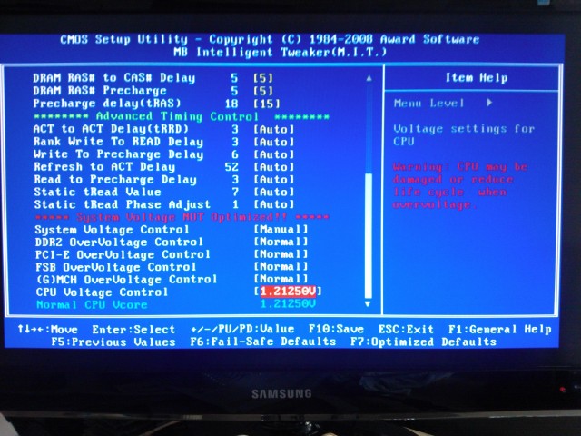

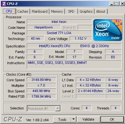

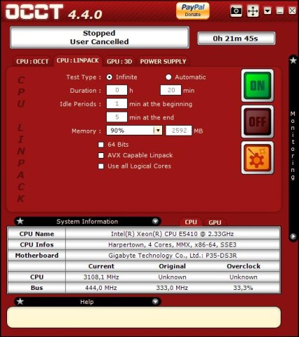

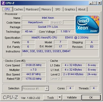

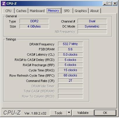

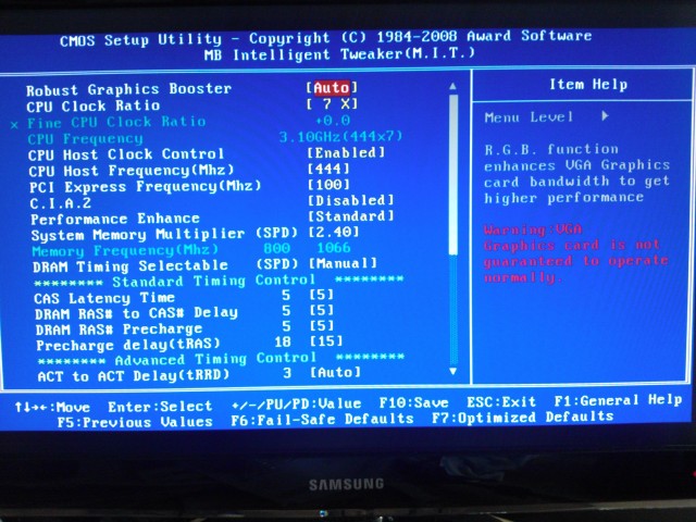

    witam,
    Nie wiem czy ustawienia pamięci są poprawne, nie wiem dlaczego pokazuje 800.
    W bios'ie jeszcze kilka ustawię i nie wiem czy zostawić na auto czy zmienić aby coś więcej z tych kości wycisnąć
    GA-P35-DS3R Xeon E5410/E5440/X5460 - ustawienia dla Crosair 8500C5D 1130MHz?
  • #2 13679874
    fiend_
    Posty: 15891
    Pomógł: 161
    Ocena: 223
    Ram masz ustawiony na 1066MHz CL5. FSB 445.
    FSB:DRAM Ratio masz na 2.4.
    Jak chcesz więcej, to albo zwiększasz FSB (i naturalnie razem z tym CPU więc może być niestabilnie) albo FSB:DRAM na wyższy. Do tego przy braku stabilności +0,1V dla ramu.

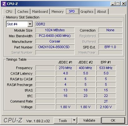

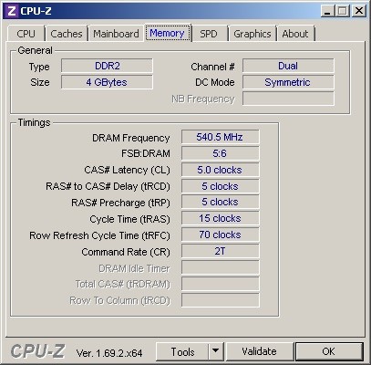

    chodzi mi o ustawienia Advanced Timing Control czy są ok?
    jakim napięciem zasilany jest teraz pamięć 1,8 czy 2,1 V?

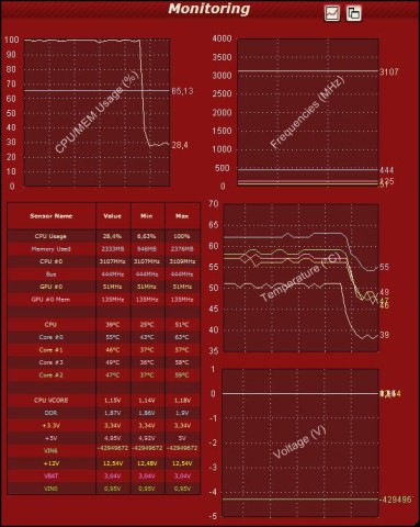

  • #5 13680857
    krilan5
    Posty: 318
    Pomógł: 4
    Ocena: 26

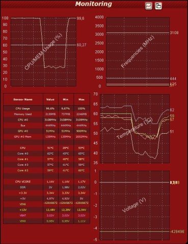

    podniosłem napięcie +0,1V i już chyba zostawię te ustawienia i tak 33% procesor OCed

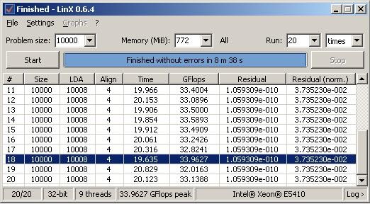

  • #7 13682795
    krilan5
    Posty: 318
    Pomógł: 4
    Ocena: 26
    fiend_ napisał:
    Jak na E5410 to dobry wynik, przetestuj OCCT Linpack 15-30 minut żeby mięc pewność co do stabilności.
    chyba jednak mam napięcie na RAM jak dla 800 1,9V 1,8+0,1V podnieść do 2,1V?

    na 1,9 V test failed
    ustawilem na 2,0 V i sadze iz jest ok, ale mysle isc jeszcze troche w gore i wydaje mi sie iz to pamieci sa najslabszym ogniwem i dlatego pytam jakie jest nominalne napiecie 1,8 V czy 2,1 V aby miec baze

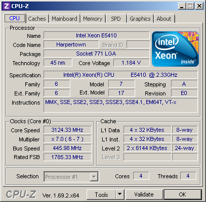

    2,1V jest nominalne według twoich zrzutów z CPU-Z.
    Procesor jeśli masz wydajne chłodzenie to możesz dać na 1,3 albo nawet 1,35V i ustawić 3,5GHz - jeśli nie da rady to stopniowo niżej o te kilka MHz na FSB.

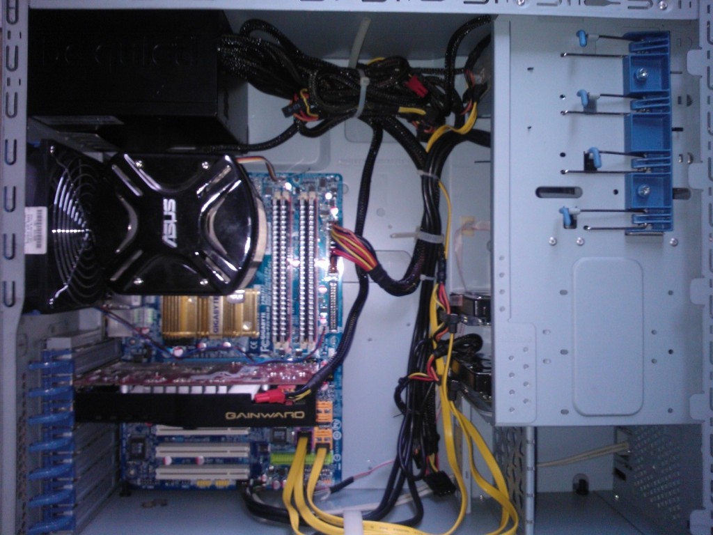

    całość zamknięta w obudowie HP ML110 zasilacz be quaiet 550W

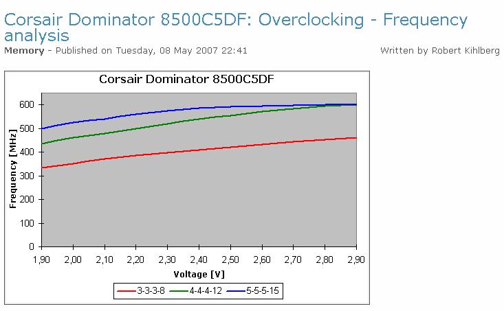

    witam ponownie, udało mi się zdobyć w dobrej cenie dwa E5440 z Izraela, zacząłem z przetestowanym na E5410 FSB 444 wszystko śmiga testy pozytywnie, przy mnożniku 2,4 pamięci pracują 1066 (2,1V)
    chciałbym jednak uzyskać 4,0 GHz czyli FSB musiałbym mieć 471 i przy mnożniku 2,4 pamięci pracowały by z częstotliwością 1130 czytając ten artykuł http://www.nordichardware.com/Memory/corsair-...erclocking/Overclocking-5-5-5-15.html#content jest to możliwe przy napięciu 2,3V-2,4V
    czy te napięcia bez dodatkowego chłodzenia pamięci są jeszcze bezpieczne?
    GA-P35-DS3R Xeon E5410/E5440/X5460 - ustawienia dla Crosair 8500C5D 1130MHz? GA-P35-DS3R Xeon E5410/E5440/X5460 - ustawienia dla Crosair 8500C5D 1130MHz?

  • #15 13762330
    fiend_
    Posty: 15891
    Pomógł: 161
    Ocena: 223
    Bez radiatorów jest to wysokie napięcie.
    Jesteś pewien, że to ram nie daje rady? Próbowałeś ustawić niższy mnożnik procesora? Możliwe że napotkałeś limit możliwości CPU, jeśli to nie E0 to jest to najbardziej prawdopodobne.

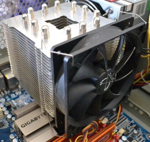

    tak jeszcze podpytam czy zainstaluje bez jakiś dodatkowych przeróbek (ze względu na wysokość RAM - radiatory) tego Scythe'a Ninja 2?

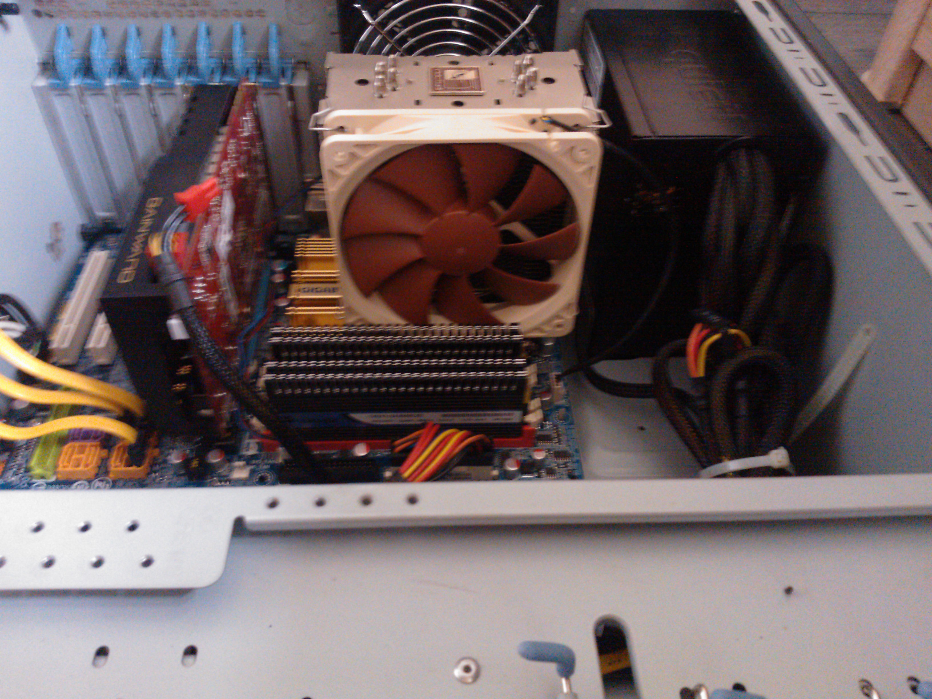

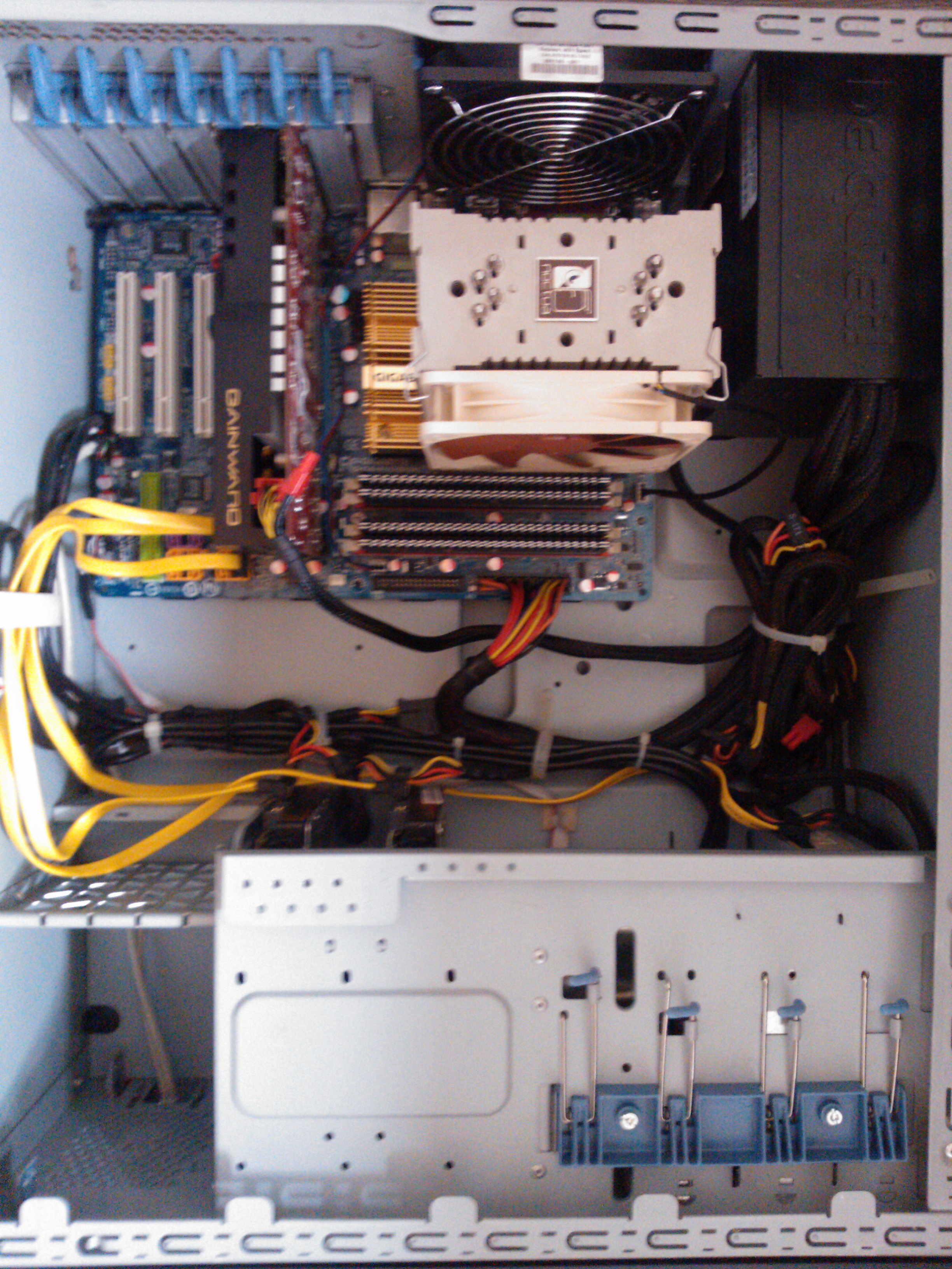

    jeszcze mala ale ważna modyfikacja dodanie microkodow do steppingu E0
    oraz troszkę lepsze chłodzenie NOCTUA NH-U12P Special Edition

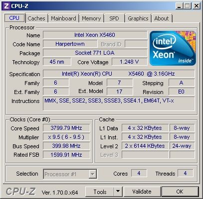

    i przyszedł czas na X5460 narazie @3,8GHz w weekend zmiana mobo na GA-EP45C-DS3R i DDR3

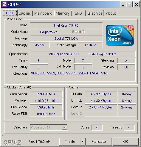

  • #21 13930313
    krilan5
    Posty: 318
    Pomógł: 4
    Ocena: 26
    przyszedł czas na testy X5470, na początek bez zmiany vcore
  • #23 13931762
    krilan5
    Posty: 318
    Pomógł: 4
    Ocena: 26
    fiend_ napisał:
    Ale to raczej niestabilne przy tak niskim napięciu. Daje radę w OCCT Linpack?
    vcore 1,25V, test w OCCT zrobię jak zapnę pod noctua'e (teraz pracowałem moze z 3-4 godzinki na przyłożonym radiatorze i GA-P35- DS3R), po testach wrzucę wyniki z OCCT
    teraz mam tylko jedna sztukę ale za kilka dni będzie 6 na pewno coś się wybierze (i ta z najlepszym wynikiem zostanie u mnie :D )
