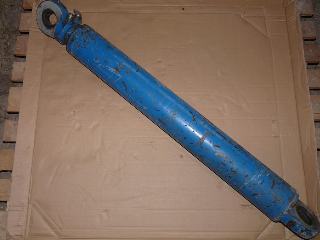

    Witam serdecznie
    Na zdjęciu widać siłownik w którym są gwintowane otwory, do czego są te dwa otwory, czy tak jak mi się wydaje one są w tłoczysku, ponoć ma to być siłownik dwustronnego działania, czyżby leżał on na otworach zasilających? Proszę o szybką odpowiedź, zamierzam kupić ten siłownik jednak nikt nie potrafi udzielić mi odpowiedzi, a czasu mam mało na decyzje.
    Dziękuję serdecznie i pozdrawiam.

    To jest odwrócony siłownik - zasilanie olejem jest poprzez tłoczysko. Rzadko spotykane.
