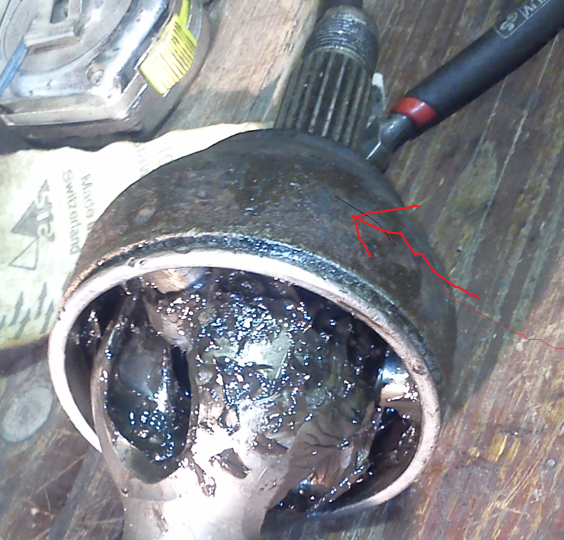

    Witam wujek musi rozpiąć przegub tylko nie zabardzo wie jak gdzieś na forum przeczytałem że trzeba podwadzić z jednej i drugiej strony sprężynę pytanie czy ma ktoś na to jakiś panten aby samemu w łatwy sposób to zrobić dołączam fotkę o którą część wujkowi chodzi aby zdjąć

    Zbija się,półoś siedzi w wewnętrznej części przegubu zabezpieczona pierścieniem, który zatrzaskuje się w rowku. Najlepiej przy pomocy dwóch młotków, jeden oprzeć o wewnętrzny element przegubu a drugim przyp........ć w ten pierwszy i powinno zejść.

    Umyj wytrzyj i zobaczysz co trzeba podważyć aby się rozpięło , ale to pikuś zaraz będziesz pisał jak to złożyć .

    Dam Tobie i Twojemu wujkowi dobrą radę, posłuchaj to będziesz miał z niej pożytek. Nawet nie próbuj rozpinac tego przegłubu bo ponowne jego złożenie graniczy z cudem. Aby wymienić osłonę trzeba rozebrać przegub od strony skrzyni biegów i przeciągnąć przez cały pręt napedowy nowa osłonę. Lub zastosować tzw. osłone uniwersalna zakładaną za pomocą takiego sprytnego urządzenia którego zakup w Waszym przypadku będzie nieopłacalny.

    W Megance tylko jeden przegub ściąga się z półosi.
    Drugi (chyba prawy) jest nierozbieralny i taki właśnie jest pokazany tu na zdjęciu.
    Można założyć gumę przez przegub - są gumy uniwersalne które są bardziej elastyczne i da się je przeciągnąć.
    Resztę napisał kolega andexp.
