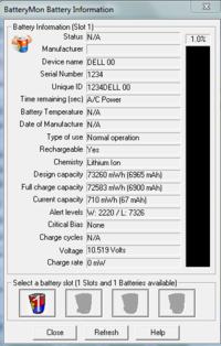

    Temat nieładowania baterii z serii Dell Inspiron 1525 1545 był poruszany na tym forum kilkanaście razy. Na początek daj screen z BatteryMon tej nowej baterii, później sprawdź, czy zasilacze które masz są wykrywane w BIOSie (czy jest podawana ich moc, czy może jest status unknown).

    Koledzy podobny problem z ładowaniem. BattMon identyczny jak w poście #5.

    Ogniwa 6szt, 1 pakiet 3,6V; 2 pakiet 3,7V; 3 pakiet 4,0V.
    Termistor ~ 0,93kR
    Co sądzicie?

    Różnice w napięciach na sekcjach pomiędzy sekcją o najmniejszym napięciu a tą o największym : 400mV. Czytałeś podwieszone tematy ? Dopuszczone są różnice nie większe niż 50mV. Ogniwa do sprawdzenia, zbalansowania, jeśli to nie pomoże, to wymiana ogniw na nowe, o ile kontroler jest do ruszenia. Podaj nazwę kontrolera.

    Bezpiecznik OK, bo battmon pokazuje napięcie.
    Chip to BQ8050. Po włączeniu be2works jak pamiętam "chip nie rozpoznany" czy coś w tym stylu

    Bq8050 i sanyo. Do tego potrzeba oprogramowania sanyo tools, lub czegoś pokrewnego. Be2works nic raczej nie zrobisz.
