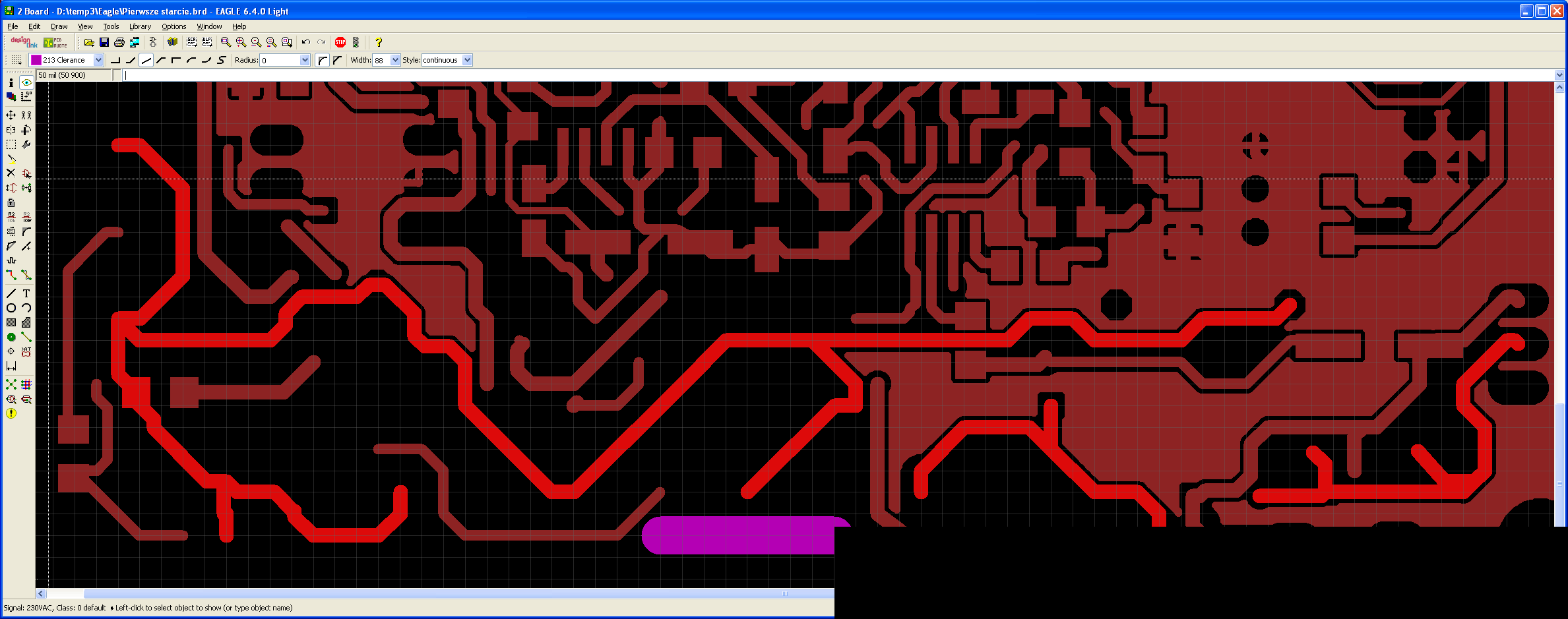

    Wykonałem pierwsze uruchomienie prototypu, i ku mojemu wielkiemu zdziwieniu zobaczyłem dym i huk i oczywiście poleciały nadprądówki w domu. Po głębszych oględzinach po fakcie zauważyłem że, żaden element elektroniczny nie uległ uszkodzeniu (bardzo dziwne) lecz niestety odparowało parę cm ścieżki na 230VAC i kawałek ścieżki Neutralnej. Z racji że, nie miałem już nic więcej do stracenia podłączyłem z pominięciem lini 230V i wszystko inne chodzi (przetwornica mikrokontroler(choć jeszcze go nie programowałem). Wczoraj cały dzień się głowiłem co się mogło stać sprawdzałem ze schematem i wszystko niby jest ok nic nie jest wlutowane odwrotnie ani nic z tych rzeczy. Przed uruchomieniem sprawdzałem miernikiem zwarcia nie było na zasilaniu 230V, i teraz też go niema miernik pokazuje 2MΩ pomiędzy L a N. Nie ukrywam ale musiałem przeciąć w 3 miejscach ścieżkę na 230 miejsce cięcia zabezpieczyłem roztopioną kalafonia i w tych miejscach nic się nie stało. Musiałem dolutować kabelek też na 230 do rezystora od gniazda do rezystora. Po osmaleniach widać tak jakby zwarcie było na gnieździe 230in do transformatora elektronicznego. Wrzucam schemat i wzór ścieżek z których robiłem płytkę może jest jakiś błąd projektowy może ktoś z was coś zauważy bo boje się drugi raz podłączać pod 230V żeby nie dostać jakimś kondensatorem w twarz :P ATMEGA 16A - Nie mogę uruchomić płytki prototypowej(część 230VAC)

    pawel_konin napisał:
    Wrzucam ... wzór ścieżek z których robiłem płytkę może jest jakiś błąd projektowy może ktoś z was coś zauważy ...
    Najlepiej by było gdybyś załączył pliki Eagle - szukanie na takim obrazku jak załączyłeś jest czasochłonne.
    Mając pliki Eagle łatwo orientować się w PCB vs schemat.
    I pytania dodatkowe:
    1. Dlaczego nie zastosowałeś polygonu?
    2. Czy wiesz jakie powinny być odległości ścieżek i elementów od ścieżek z 230V?
    3. Czy wiesz jakie szerokości ścieżek z 230V powinny być w Twoim projekcie?

    Add 1 Poligon jest
    Add 2 Mi się wydaj z 3 mm od ścieżek jest ok (mogło mi wyjść mniej)
    Add 3 ścieżki 230V mają 0.81mm
    Dodatkowo krytyczne miejsca np rezystory 230V (naciągałem koszulki termokurczliwe i wlutowałem taki przerobiony element na pcb)
    Przelotki są z soldermaską.
    I całą płytka też wykonana przez firmę. z wszystkimi bajerami soldermaska mogę oczywiście dać jakąś fotkę po złożeniu
    Pliki eagle prześle na priv.
    Dodatkowo krytyczne miejsca np rezystory 230V (naciągałem koszulki termokurczliwe i wlutowałem taki przerobiony element na pcb).
    No to zobacz jakie masz odległości dla jednej ze ścieżek 230V:
    Wykorzystując kalkulator PCB: http://www.desmith.net/NMdS/Electronics/TraceWidth.html
    zauważysz że dla 230V (325Vpp) powinieneś mieć odstępy 88mil (2,2mm) - patrz szerokość fioletowej ścieżki.
    W Twoim projekcie ścieżki 230V są w odległości zaledwie 0,2mm (!!!!!), co widać na powyższej grafice.
    ... a sprawdziłem tylko jedną z szeregu ścieżek 230V znajdujących się na płytce.
    Także szerokości prawdopodobnie są zbyt małe, ale tego nie sprawdzałam, bo nie wiem, jakie prądy będą w nich płynąć, ani jakiej wersji laminatu używasz. To policzysz w/w kalkulatorem.
    Przykro mi, ale cała płytka jest do wyrzucenia.

    Cała może nie bo mikrokontroler i cześć niskonapięciowa jest ok.
    max prąd to nie więcej jak 2A laminat FR 4.
    postaram się poprawić te ścieżki 230V i wrzucę żeby ktoś zerknął czy będzie ok.
