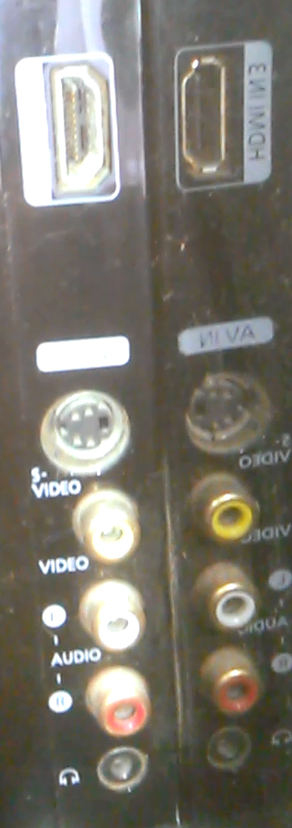

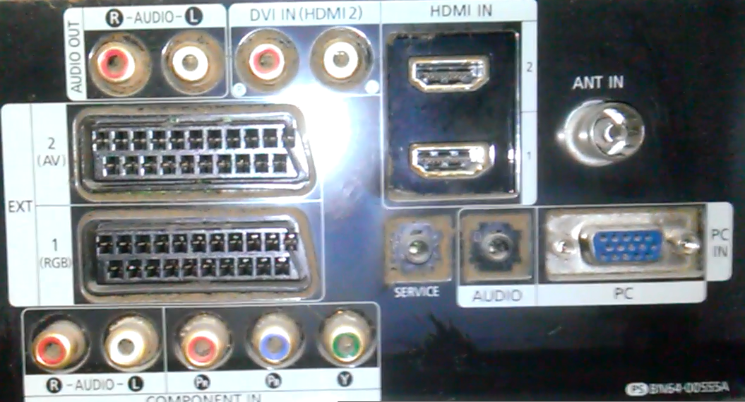

    Ogolnie w telewizorze są 3 gniazda.
    Dołączam 2 zdjęcia wszystkich wejsc w tv .

  • #8 13724168
    yang32
    Poziom 36  
    Posty: 3105
    Pomógł: 253
    Ocena: 100
    Zrobiłeś jak pisałem ? Ja wiem jak ten TV wygląda. Nota bene awaryjna sztuka - moduł zasilania lubi padać - zimne luty. Naprawiałem już takie.
