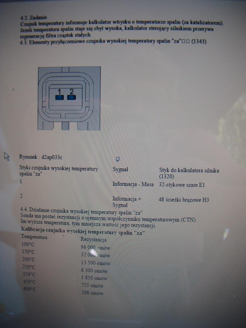

    potrzebuję mierzyć
    - napięcie zasilania wentylatora 6V, 9V, 12V
    - oporność czujnika temperatury w filtrze FAP/DPF aby uzyskać wskazanie 350, 400, 450 stopni
    układ ma wskazywać dane diodami led trzy na każde wskazanie - zasilanie instalacja samochodowa, a układ ma być prosty najlepiej na tranzystorach
    problem dotyczy wskazania w samochodzie kiedy zachodzi wypalanie filtra DPF/FAP
    proszę o pomoc w projektowaniu urządzenia które będzie mogło zostać wykonane samodzielnie przez użytkowników forum forda - ja potrzebuję jedynie schematu
    czujnik temperatury to termistor

    Jaką rezystancję posiada termistor dla wymienionych temperatur?

    Zostaje jeszcze kwestia czy ten termistor jest wykorzystywany przez elektronikę samochodu - w takim wypadku potrzebne by były napięcia na nim, względem minusa akumulatora, dla wymaganych temperatur.

    Termistor wykorzystuje ECU przez cały czas, jest jedną z danych niezbędnych do kontrolowania temperatury katalizatora i filtra FAP/DPF
    Piszesz że potrzebny jest pomiar napięcia - nie wiem jak to zrobić bo osiągnięcie temperatury powyżej 400 stopni to już dość dynamiczna jazda na wyższych obrotach lub serwisowe wypalanie FAP ( możliwe na postoju )
    Popytam jak odczytać te dane łącznie.

    Wskażnik LED - Pomiar napięcia i temperatury w samochodzie wskaźnik LED
    tu są dane czujnika - sorki że tak póżno
