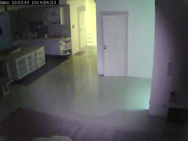

    widok z kamery w środku w dzień przy zasuniętych roletach

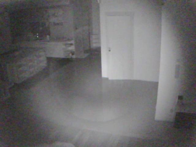

    widok w nocy w pomieszczeniu - kompletna ciemność

    W obudowie jest źle zamocowany obiektyw, stąd to kółko na środku i zniekształcenia.

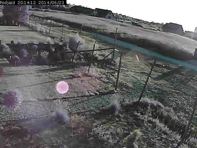

    Takie sa ustawienia video kamery w środku i na zewnątrz, czy jeszcze jakies ustawienia, są istotne do ustawienia lepszego odbioru z kamery poprzez sieć zewnętrzną, ostrości obiektywem nie ustawiałem, niewiem czy ten model ma taką alternatywe? bo nigdzie sie tego nie doczytałem.
    Dodam jeszcze, że kamera, która mam na zewnątrz ustawioną, to ostrość też słaba, kolory mizerne a w nocy nic prawie nie widać - teren słabo oświetlony.
    To moje pytanie jest takie, czy ten typ kamery tak ma, czy da się z niego coś lepiej wykrzesać, może oprócz opcji video, może jakieś inne opcje poustawiac, dodam, że po sieci wewnętrznej to troche lepiej smiga, ale z zewnatrz to jak widać.
    Dodam, że szkiełko od obiektywu było dorabiane może z tąd ten problem, gdyż w środku jak da się inaczej umocować obiektyw, zamocowany na płytce, skoro płytka ma swoje-stałe mocowanie.
    Vivotek IP7330 - Jak poprawić jakość obrazu i płynność w nocy?
    widok z kamery na zewnątrz, pod wieczór

    Jeżeli szkiełko nie jest dzielone, musisz mieć na obiektywie elastyczny pierścień dociśnięty szczelnie do szkiełka. Światło ledów nie może bezpośrednio przenikać do obiektywu. Jeżeli szkło jest zbyt grube, nic nie poradzisz. Trzeba dorobić nowe, z cienkiego szkła.

    Tak ogólnie to jakiegoś super skoku w jakości przy tej kamerze bym się nie spodziewał. One do najlepszych nie należą.
    Zdejmuj całkiem szybkę i porównaj, ale moim zdaniem dużo lepiej nie będzie.
