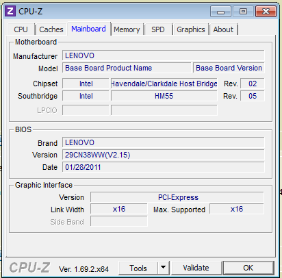

    Jaki chipset tam jest na tej płycie głównej? Będzie wiadomo co obsługuje ten laptop.

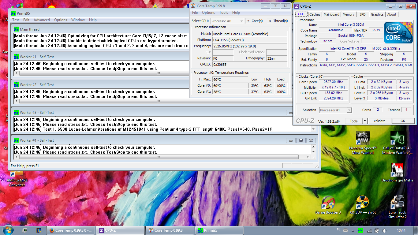

    Nie chce mi się rozbierać, lecz z Lenovo na forum stwierdzili że zadziała i nawet na filmiku na yt jest jak włada i5-480m https://www.youtube.com/watch?v=uGlUgIHINk4 A ja chcę wcisnąć i3-380
  • #8 13733032
    wariato
    Posty: 35419
    Pomógł: 1213
    Ocena: 840
    Nie musisz rozbierać wystarczy że podasz z CPU-Z.
  • #9 13733066
    binassiibrossii
    Posty: 17
    Ocena: 2
    No to jest na górze w załączniku(Jeśli o to chodzi) ;)
  • #10 13733070
    wariato
    Posty: 35419
    Pomógł: 1213
    Ocena: 840
    A gdzie tam widzisz typ chipsetu? W zakładce Mainboard jest.

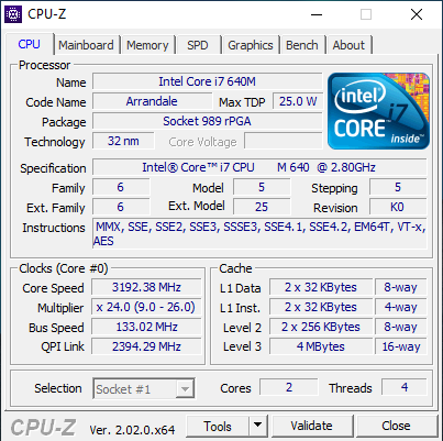

  • #14 20215148
    arek777000
    Poziom 6  
    Posty: 3
    Ja mam Lenovo G560 i dorzuciłem mu ramu do 8GB dokupiłem mini Expresscard co dało mi USB 3.0 Wymieniłem dysk na SSD Cruciala MX-500 i na sam koniec dokupiłem maksymalny dla tej płyty procesor czyli Intel Core i7-640M i jakoś mi wszystko działa ,wiec jak chcesz też możesz spróbować. Jaki procesor Intel i5 do Lenovo G560 zamiast Pentium P6100?
