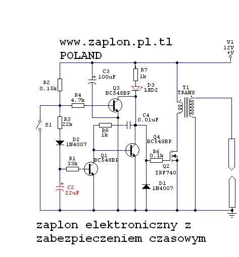

    Witam chce zrobic Zaplon Cdi do Jawy 50 mustang.
    Zmontowałem na płytce tak jak w schemacie lecz iskry nie ma
    cewka wn, impulsator, cewka ładująca wszystko sprawne gdzie może tkwic przyczyna, że nie ma iskry ? Prosze o pomoc ;)Jawa 50 Mustang CDI - Brak iskry mimo poprawnego montażu na płytce

    No jak CDI ma działać? Bez kondensatora gromadzącego energię?
    roboszek8664 napisał:
    To był mój punt odniesienia w projetktowaniu lecz zamieniłem rezystory po kilku niepowodzeniach na wartosci z podobnych układów
    http://www.motelek.net/andere/cdi/noname_piaggio-cdi.png
    Porównaj te schematy - czego brakuje w twoim?

    Na 6V to się nie robi zapłonu CDI - 6V musisz przetworzyć na 200V lub więcej.

    Nie da się zasilać CDI bezpośrednio napięciem 6V. Energia gromadzona w kondensatorze jest proporcjonalna do kwadratu napięcia.
    Pomysły:
    - przetwornica
    - przewinięcie cewki zasilającej CDI (większa ilość zwojów, cieńszy drut)
    - transformator
    - realizacja klasycznego zapłonu z gromadzeniem energii w indukcyjności zamiast CDI

  • #14 13744661
    roboszek8664
    Posty: 110
    Ocena: 30
    Akumulator to nie problem bo chce założyć oczywiscie układ ładowania tez więc zapłon tranzystorowy był by ok
    A co sądzicie o tym? Zasada działania podobna do platynek ;D
    zwarcie "styków" wyzwalane impulsatorem realizowane przez triak co omija problem przestawiania się zapłonu i wypalania platynek

  • #17 13745130
    BILGO
    Posty: 4452
    Pomógł: 393
    Ocena: 723
    Wykorzystaj ten schemat a w zasadzie zbuduj dokładnie wg niego, tylko musisz instalacje na 12V przerobić...
  • #18 13745245
    roboszek8664
    Posty: 110
    Ocena: 30
    schemat ok ale czy ktos mi wytłumaczy czemu sie nie nada triak?
    Kiedy pojawia się iskra na świecy? Przy zwarciu styków przerywacza czy przy rozwarciu? Jeśli zapoznałeś sie z zasadą działania zapłonu konwencjonalnego to odpowiedź znasz.
    Pytanie kluczowe: Kiedy triak rozwiera swe anody? W jakich warunkach?
    triak rozwiera swoje anody przy zaniku napięcia z tego co wiem czyli może pracowac na zasilaniu Ac.
    No właśnie - a ten zapłon ma być zasilany z akumulatora.
  • #22 13746980
    roboszek8664
    Posty: 110
    Ocena: 30
    nie musi ale chyba bedzie to najlepsze rozwiazanie
    jeżeli chodzi o zaplon tranzystorowy to ten schemat wydaje się byc łatwiejszy a zabezpieczenie czasowe chce zastosowac w postaci przekaznika podpietego do cewki ładującej który przy napieciu z cewki swietlnej załanczał by zapłon z akumulatora http://img38.imageshack.us/img38/2345/zaplonelektronicznyn.jpg
    lub to
    https://obrazki.elektroda.pl/54_1230477227.jpg
