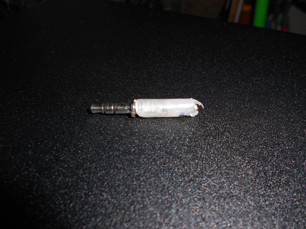

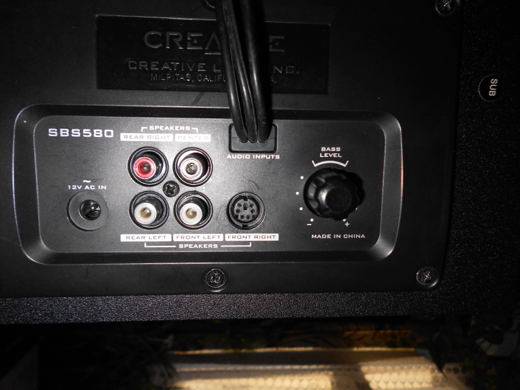

    Dodaje też foto dodatkowe które moze coś pomoże ...
    tyl suba: Jak zlutować kabel z wtyczką jack przy głośnikach 5.1
    wtyk jak widac zalany wiec nie sposob cokolwiek zobaczyc odkryć Jak zlutować kabel z wtyczką jack przy głośnikach 5.1 (tu chyba nie zielona wtyczka tylko żółta ale już nie pamietam bo jakis czas temu robilem foto a wtyczek dwóch brakuje . jest tylko od tylnich czzarna
  • #4 13753046
    sosarek
    Posty: 83875
    Pomógł: 9318
    Ocena: 15485
    Obetnij kabel parę centymetrów dalej i sprawdź ponownie, być może żyły są pozrywane wewnątrz. I jak pisałem wcześniej - oplot do najdłuższej blaszki we wtyku, pozostałe dwie żyły do bocznych styków.
