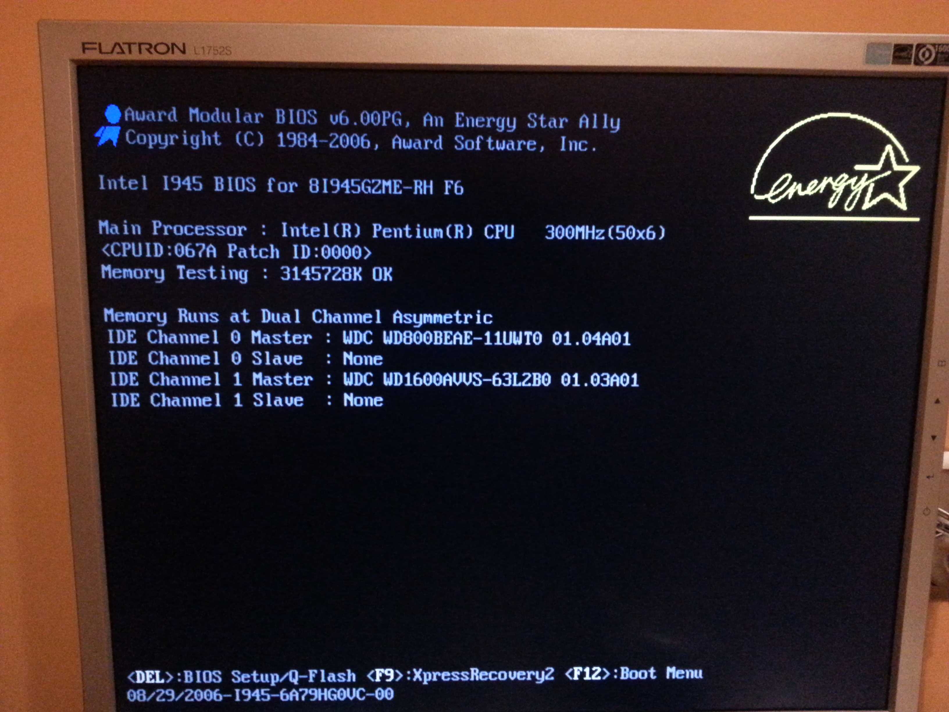

Czy da się odzyskać dane z 2,5-calowego dysku WD, który zawiesza BIOS i nie jest wykrywany w MHDD/HDAT2, w warunkach domowych?
W praktyce nie — jeśli ten WD zawiesza POST/BIOS, nie jest widoczny w MHDD/HDAT2 i po sprawdzeniu kabli nadal blokuje start, na forum uznano to za uszkodzenie SA dysku, którego nie da się naprawić w domu [#14509894][#14503279][#14503365] WD 2,5″ nie obsługuje prostego „terminala” jak Seagate; do pracy z firmware potrzebne są specjalistyczne narzędzia do dysków WD i wiedza, których zwykły użytkownik zwykle nie ma [#13771362][#14536445] Próby dalszego przepinania i męczenia dysku mogą tylko pogorszyć sprawę i podnieść koszt odzysku [#14538758][#14538956] Jeśli dane są ważne, najrozsądniej oddać go do profesjonalnego odzysku, bo 190 zł uznano za niewielki koszt w porównaniu z ryzykiem utraty danych [#13756266]

    Z opisu mogę się domyślić, że chodzi o moment w procedurze POST. Zobacz czy wykrywa go w MHDD, jeśli tak - to można zrobić kopie za jego pomocą, co prawda w trybie PIO, a więc będzie to troche trwało, ale 80GB to nie jest jakaś tragedia ;-).
    W ogóle Ty ten dysk gdzie masz? Odebrałeś go czy jest w tamtym serwisie?
    Bo jeżeli nie i zadajesz tylko teoretycznie pytania bez możliwości jakiegokolwiek sprawdzenia to.... no to pozostaje mi tylko życzyć powodzenia!
    Edit:
    MHDD go nie wykryje jak jest w USB, ale weź z ciekawości zobacz czy HDAT2 go wykryje.

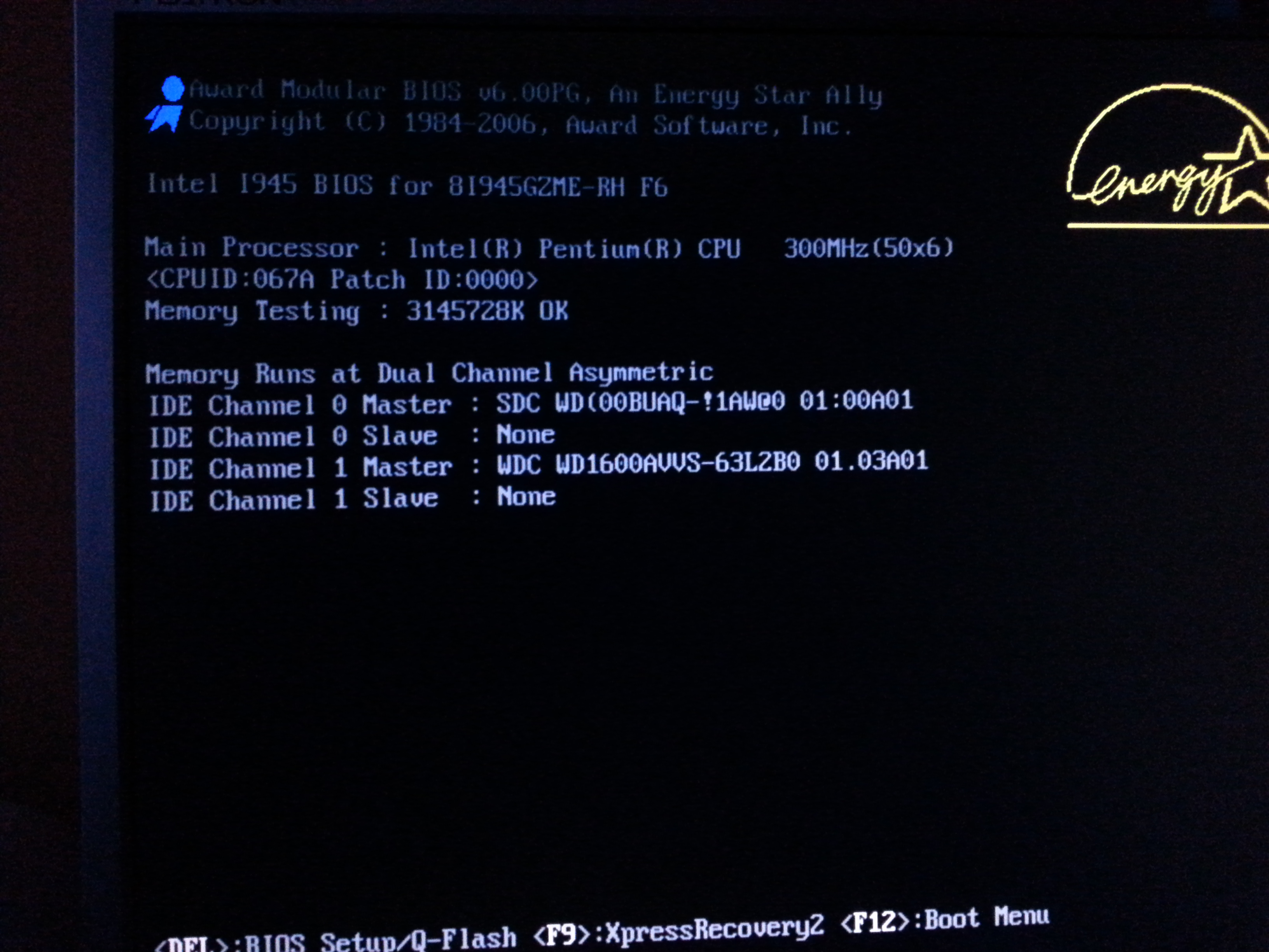

    Ale zapewne wtedy hdd led świeci ciągłym światłem. Dysk może mieć również ogromne kłopoty z powierzchnią jeśli tak się zachowuje.

    Piotrek Majstersztyk napisał:
    Niestety kolega się myli. identyczny problem z dyskiem Seagate 40GB ATA miałem osobiście kiedy to luźna taśma ATA nie dociskała porządnie do gold pinów, przez co zamiast poprawnej nazwy dysku widać było same krzaki.
    Podałem tylko możliwą przyczynę, bo miałem problem z jeszcze starszym dyskiem, niestety nie Seagate a WD 20GB ATA i niestety problemem było uszkodzenie powierzchni. Dysk trzeba by mieć fizycznie by jednoznacznie stwierdzić, co jest problemem. W przypadku dysku Seagate 160GB z którym też miałem problem przyczyną było niedociśnięte zasilanie, ale to był dysk SATA i dodatkowo wydawał ciche piski, a co którąś próbę włączenia głośne i nieprzyjemne.

    Nie przeczę przecież, że tak nie jest. Jak najbardziej się z tym co kolega pisze zgadzam i oby to było to, bo w przeciwnym razie odzysk danych będzie dużo droższy niż 190zł o której to cenie pisał autor.

    m_filak napisał:
    Co do krzaków zamiast normalnych cyfr, liter w oznaczeniu dysku, było to spowodowane podpięciem 2 dysków na jednej taśmie. Nie wiem czemu tak się dzieje, jednak kiedy podpięty jest tylko jeden dysk, nazwa jest w porządku.
    Może oba były ustawione na MASTER.
