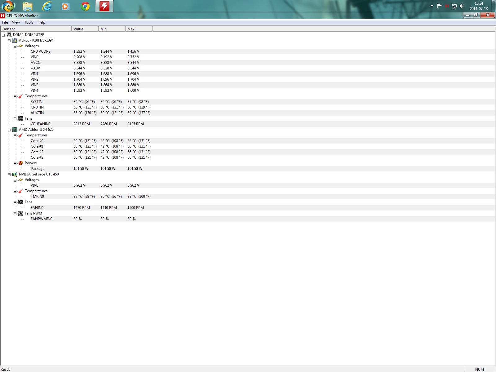

    0viraptor
    Posty: 134
    Ocena: 9
    Rzeczywiście dziwne. Tak jakby obniżenie napięcia zwiększyło stabilność systemu
    Też się zdziwiłem, dopiero jak odpaliłem AIDA 64 i zobaczyłem że napięcie rdzenia "skacze" w zakresie 1.384V - 1.45V zrozumiałem że być może chodzi o temp. Z drugiej strony AIDA pokazywała 55 stopni. Wiem, wiem pomiar programem to nie pomiar ale dało mi to jakiś punkt zaczepienia. Poprawcie mnie jeśli się mylę ale to raczej nie dobrze jak napięcie na rdzeniu tak "skacze".
    Screen z HWMonitor
    Czy obniżenie napięcia i podniesienie taktowania Athlon X4 620 rozwiązało BSOD?

    safbot1st
    Posty: 21951
    Pomógł: 2719
    Ocena: 1583
    Temperatury OK.
    Napięcie tak "skacze" i to jest normalne przy wł. oszczędzaniu energii:
    http://www.cpu-world.com/CPUs/K10/AMD-Athlon%...0-%20ADX620WFK42GI%20%28ADX620WFGIBOX%29.html
    V core ? 0.925V - 1.425V
    Miałeś jakiś niefart z tymi BSODami - daj znać jeśli się znów pojawią. Póki co wykonaj jeszcze:

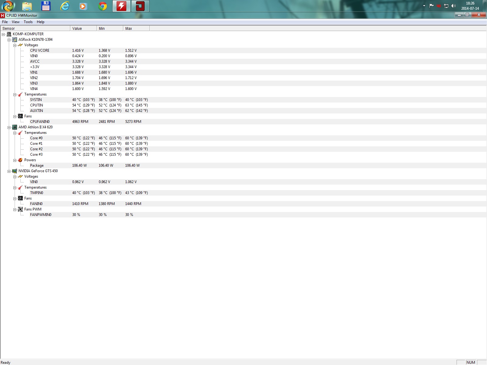

    0viraptor
    Posty: 134
    Ocena: 9
    Ok napięcia zmierzone i maksymalna różnica między wartością nominalną a mierzoną była na lini 5V od 1,5% - 3%. Pozostałe linie w granicach 1%.
    safbot1st napisał:
    ps. Ja oczywiście jestem "skrzywiony" i od razu sprawdziłbym na ile się "kręci".
    Może ja trochę też. Ustawiłem na powrót napięcie 1.4V a taktowanie zwiększyłem do 3GHz :)
    oto screen z HWMonitor po 20 min OCCT
    Chyba nieźle?
    Przy okazji analizowałem krok po kroku wszystko co robiłem w kompie i przypomniałem sobie, iż zainstalowałem najnowsze aktualizacje windowsa (Win 7 Ultimate x32). Była to jedna z czynności po których BSOD zniknęły.

    safbot1st
    Posty: 21951
    Pomógł: 2719
    Ocena: 1583
    0viraptor napisał:
    Chyba nieźle?
    Bardzo nieźle :D
    Pytanie tylko, dlaczego occt wykrył błąd na konkretnym rdzeniu - trochę niepokojące.
