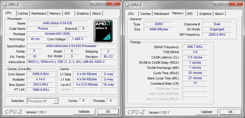

    Witam . Wczoraj przyszło do mnie chłodzenie zalman cnps10x performa , dzisiaj wziąłem się za podkręcanie . Doszłem do 3500 MHz przy napięciu 1.425v (najwyższe fabryczne podane przez Podkręcanie Athlon II X4 630 z chłodzeniem Zalman CNPS10X Performa - stabilność producenta) , przy tym samym napięciu przy 3600Mhz działa , ale nie stabilnie . Czy warto podnosić napięcia i taktowanie , czy może zostać przy tym co teraz , bo działa stabilnie ? Dodaje zdjęcie z cpu-z ( pokazuje mniejsze napięcie bo to screen w spoczynku ) https://obrazki.elektroda.pl/4459860300_1424963403.png

    Podaj pełną konfigurację tego PC.
    Po za tym weź uważaj na timingi i ustaw je na sztywno bo już widać jak bios ci ustawia 7-7-7-20 na ustawieniach AUTO.
    Temperatury jakie są pod pełnym obciążeniem ? (Prime95 BLEND).

    Timingi ustalają co ile cykli zegarowych jest wykonywana dana operacja w pamięci.
    Zajrzyj sobie od biosu i tam powinny być ustawienia timingów.
    42°C jeśli jest to temperatura rdzenia to jest bardzo dobra. K10 wymaga temperatur poniżej 60°C do OC.
    Ram daj na 800MHZ,Vcore podnieś do 1.45V, podbij jeszcze nieco HTT(albo jak wolisz FSB), HT Link oraz NB jak najbliżej 2000mhz.

    A jak ustawić te timingi ? Dzisiaj zdażył mi sie 2 razy bsod przy 3.5GHz jeszcze więcej nie podkręcałem, a wcześniej przy testach nie . Jak go ustabilizować ?

    Ustaw 9-9-9-24, tRC na 33 i zobacz czy się poprawi.
    Przetestuj pamięci za pomocą memtest86 z poziomu DOS(pobierz obraz a następnie "wypal" go na pendrive za pomocą np.UltraIso).

    Pomogło , wróciłem do stabilnego taktowania 3500MHz , podniosłem napięcie do 1.45 i taktowanie 3600MHz , w teście occt pisze błąd na rdzeniu #1 , ale nie wywala bsoda
