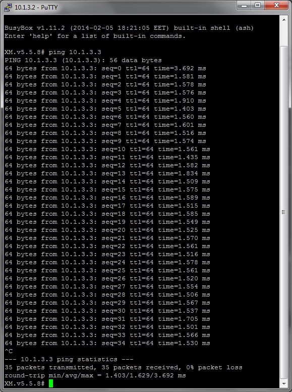

    Czyli miedzy domami nie zamierzasz przewalac duzych ilosci danych? Np udostepnic jakiegos dysku sieciowego itp. Wtedy im szybciej tym lepiej generalnie.
    Tu masz ping miedzy dwoma loco2, na odleglosci 130m.
    Realnie przy przesyle wychodzi 15-16mbit. Jak zapisuje na dysk sieciowy po drugiej stronie wychodzi prawie 2MB/s
    marcin

    1,5ms to duzo wedlug Ciebie?
    W takim razie masz budzet o rzad wielkosci pewnie za maly :-/
    marcin

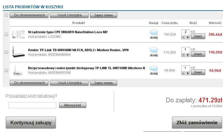

    matir1
    Posty: 19
    Co powiecie o takim zestawieniu jak w załączniku?
    Raczej już taniej nie uda mi się tego skompletować?
    Wziąc ten router i ap czy te o których koledzy pisali wyżej ?
    TD-W8951ND czy TD-W8950ND Dziwne, że sa w 2 obudowach... http://www.kurtmedia.pl/ tutaj znalazłem najtaniej. Ma ktoś doświadczenie z tym sklepem?
