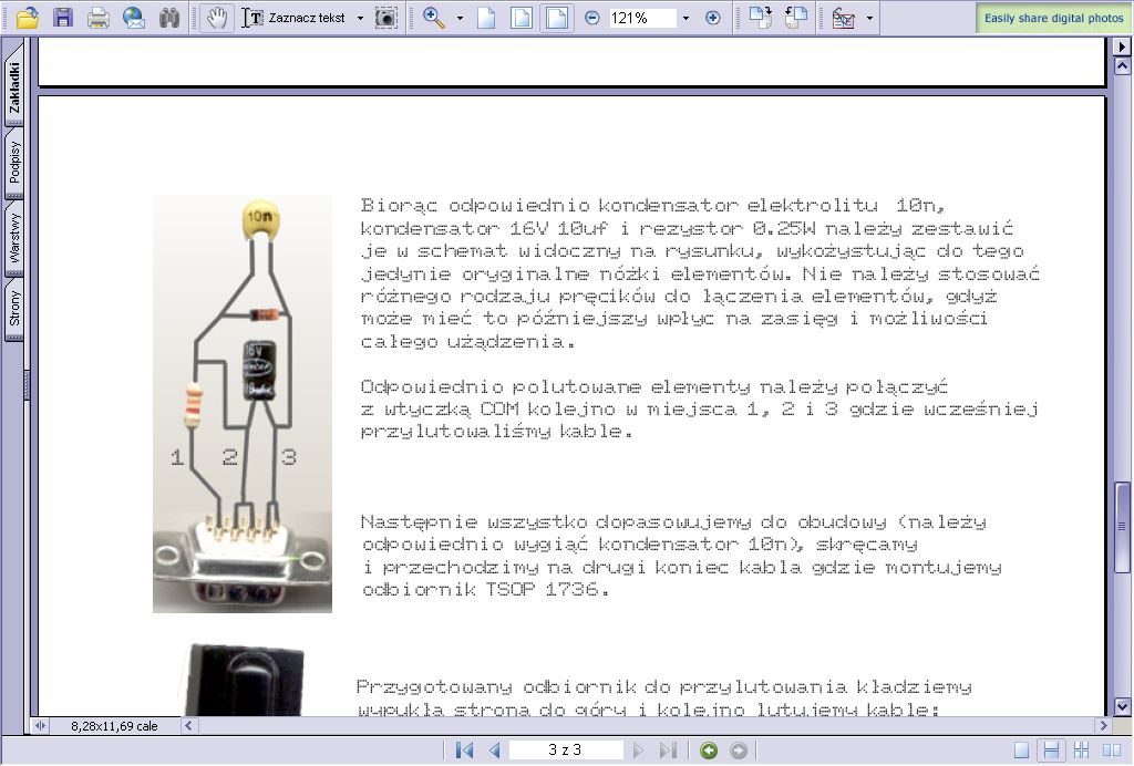

    Nie zabardzo rozumie schemat tego układu. Bardzo procze czy ktoś moze zrobić schemat podobny do tego który załączyłem.

    I to ma być ten "konwerter"???
    Chyba jakiś nowy cud z Allegro :lol:
    Czy możesz coś jaśniej?
    Witam ! ... jak sądzę na pewno pomyliłeś pojęcia łącznie z tematem postu najlepiej podaj link do tego tematu bo z tego co ja widzę to nic nie pasuje do Twego tematu postu ( patrząc na ten rysunek jaki załączyłeś ) . Być może chodzi Ci o sterowanie PC przy pomocy pilota RTV ?

    No właśnie ze nie rozumie tego schematu. W sprawach Elektroniki i schematów jestem laikem. i chodzi mi o to czy ktoś mugł by zrobic taki schemat zebym zrozumiał.

    Pewnych rzeczy nie da się przeskoczyć i tak jest w tym przypadku jeżeli nie zna się elektroniki to nie da się czytać schematu i tu się nic nie da w zasadzie zrobić !

    mrkey napisał:
    No właśnie ze nie rozumie tego schematu. W sprawach Elektroniki i schematów jestem laikem. i chodzi mi o to czy ktoś mógł by zrobic taki schemat zebym zrozumiał.
    Jest to tak prosty schemat, że prościej juz narysować się go nie da. Jeżeli sam nie umiesz poproś kogoś, kto to za Ciebie, za drobną opłatą wykona układzik i po problemie.

    Zaznaczony przez Ciebie symbol, to jest MASA. Zatem to, co zaznaczyłeś jest naprawdę JEDNYM punktem. Czyli wszystkie końcówki elementów oznaczone takim symbolem zlutuj RAZEM.

    Jezeli się już zdecydowałeś, to proponuję kupić płytkę drukowaną uniwersalną. Rozrysuj sobie na niej optymalny rozkład elementów, abyś nie narobił bigosu i powoli dokładaj elementy. Po zlutowaniu jeszcze raz na spoko przeanalizuj.
    WIEDZ O TYM, IŻ BŁĄD W ROZMIESZCZANIU I LUTOWANIU MOŻE SIĘ SKOŃCZYĆ USZKODZENIEM KARTY BĄDŹ TV.
