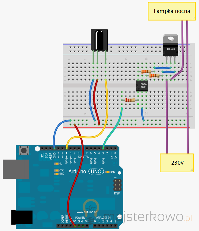

    Problem ze ściemniaczem oświetlenia (żarówka 230V).
    Zbudowałem układ ściemniacza oświetlenia taki jak na stronie majsterkowo.pl/jak-sterowac-dowolnym-urzadzeniem-za-pomoca-pilota-i-arduino/
    Zarówka 230V - Problem ze ściemniaczem oświetlenia
    niestety podłączona żarówka 60W 230V ściemnia się bardzo słabo, tzn w bardzo małym zakresie. Gdy podłączę diodę (oczywiście poza optotriakiem i triakiem), to dioda ściemnia się pięknie i układ funkcjonuje, jak należy.
    Czy ktoś podpowie mi dlaczego żarówka w tym układzie ściemnia się tak mało?

    Spróbuj zwiększyć rezystancję rezystora ograniczającego prąd diody optotriaka. Jeżeli to regulacja PWM a coś mam wrażenie, że niezbyt udana fazowa to nie będzie to tak samo funkcjonować ze zwykłym LEDem i żarówką.

    fuutro - zwiększenie rezystancji nic niestety nie daje.
    Hajy - dzięki za link. Według zawartych w nim informacji układ mój jest prawie tak samo skonstruowany. Rozwiązania problemu niestety dalej nie mam.

    Można przekombinować układ żeby i PWM gadało ale nie optotriak tylko transoptor i jakiś porządny MOSFET i mostek....
