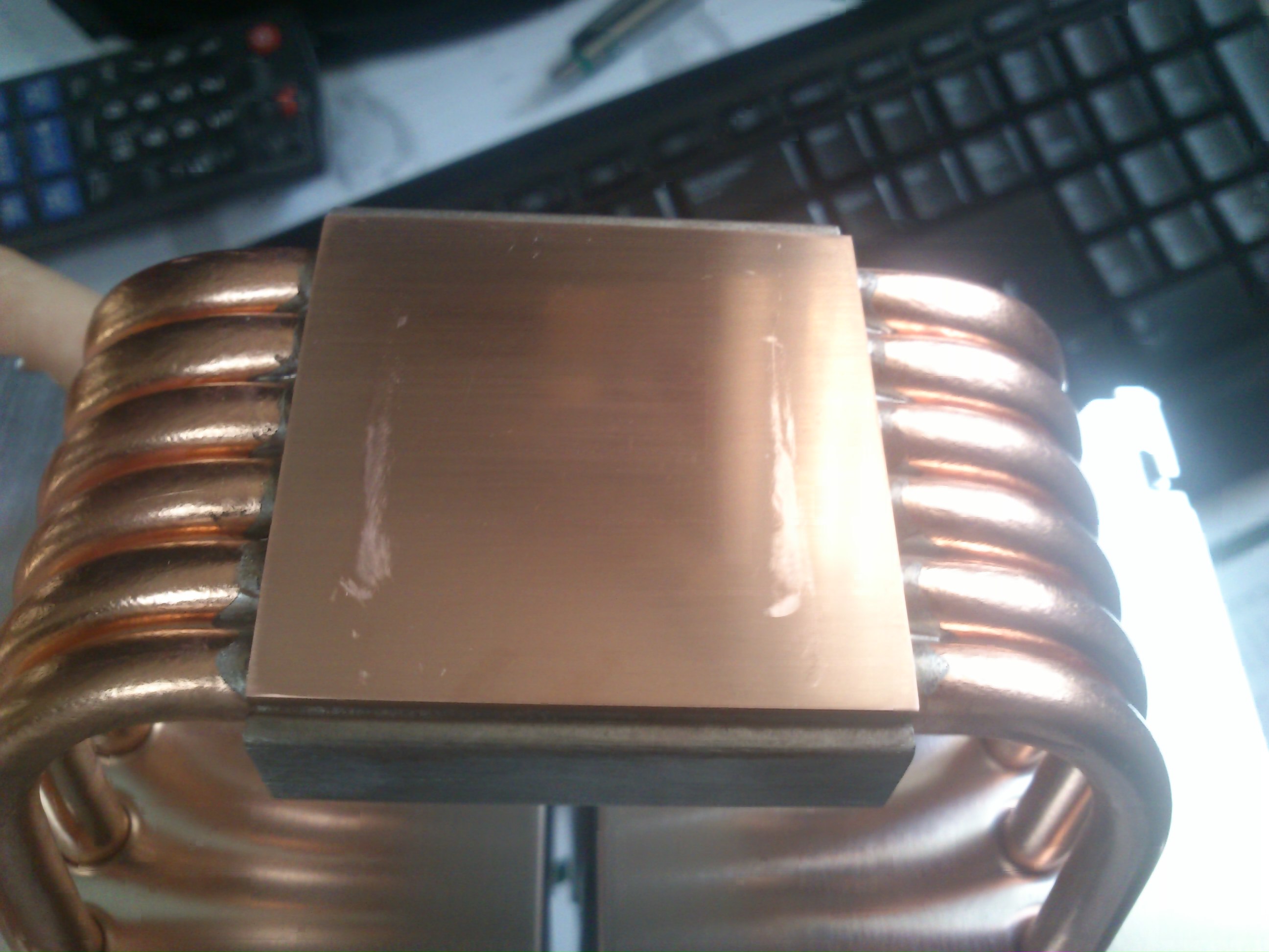

    Jest problem taki jak widać na zdjęciach :/
    Po zdemontowaniu radiatora i wyczyszczeniu:
    Jak wyrównać powierzchnię IHS procesora bez utraty gwarancji?

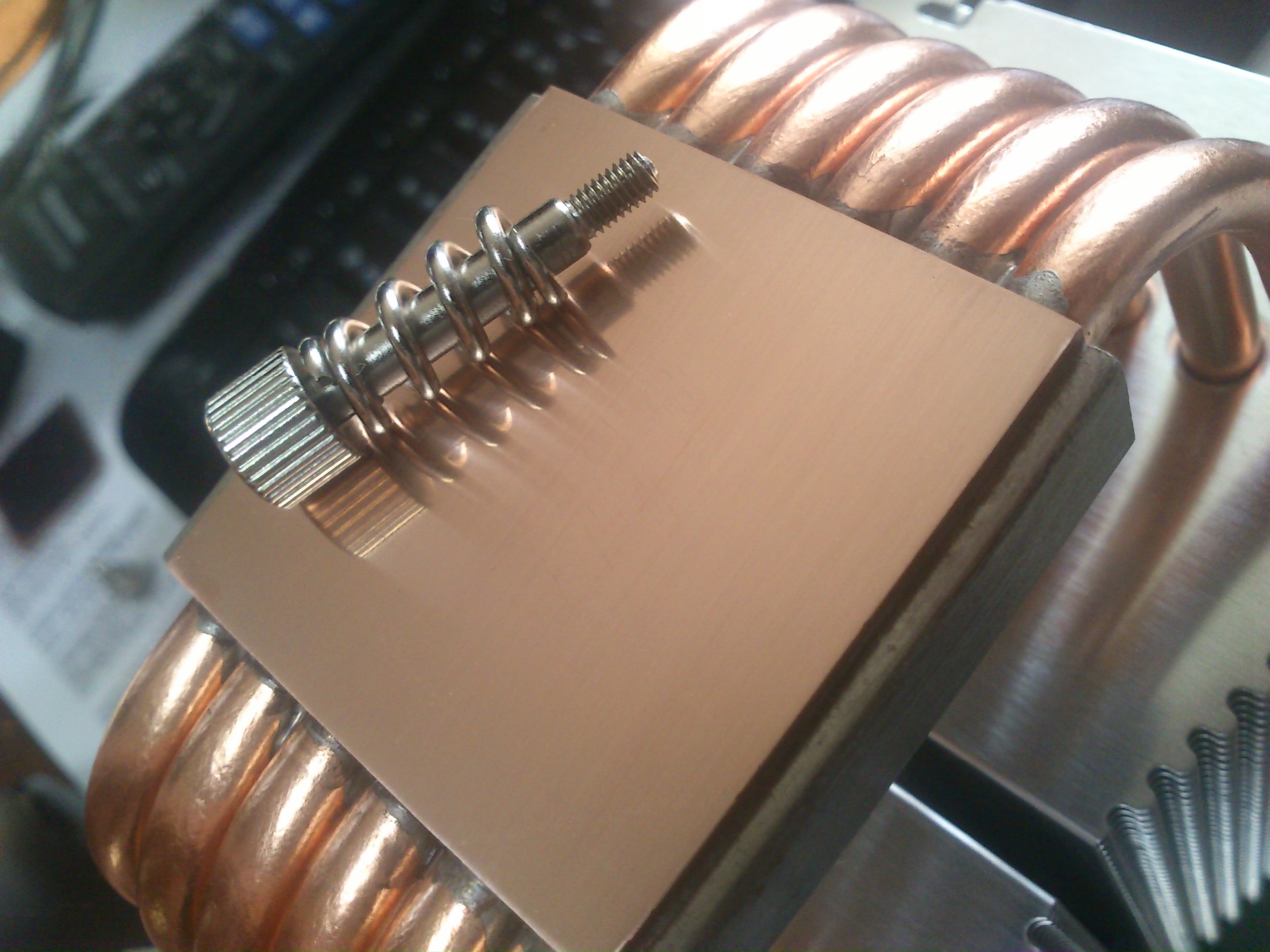

    Po wyrównaniu (papier wodny 2500):
    Po ponownym zamontowaniu i pokręceniu trochę:
    Co teraz zrobić? Czy da się to zrobić bez utraty gwarancji? Z góry dziękuję za podpowiedzi :)

    Jak duży jest to błąd, łatwo nie ocenisz, do tego żeby ślad był nierówny wystarczy kilka µm. Mógł byś porównać patrząc pod światło przykładając linię o odpowiednio dokładnie wykonanej krawędzi, ale skąd miał byś taką wziąść?
    Takie rzeczy nie są zbyt dokładnie wykonywane, producent oszczędza, obróbka dokładna jest droższa, a szczelinę ma wypełnić pasta, teoretycznie da sie to wyszlifować nawet w domowych warunkach, ale jak nie wiesz, jak to nawet nie próbuj, trzeba mieć trochę doświadczenia, a gwarancję i tak byś stracił.
    Jeśli temperatura procesora pod czas pracy nie jest zbyt wysoka to sie tym nie przejmuj jeśli jest oddaj na gwarancji (jeśli przyjmą), lub do fachowca który to wyszlifuje na szlifierce do płaszczyzn.

    Na początku była pasta, po starciu jej dopiero to zobaczyłem, wyszlifowałem i wtedy bez pasty żeby sprawdzić to. No i efekty są jakie są. Temperatury są dobre ale pewnie mogły by być lepsze (pasta 5 W/(m·K)) a miedź ok 400 W/(m·K) (nie wiem nawet ile W/(m·K) ma miedź).
    DriverMSG Utraty gwarancji na CPU.
    jarek_lnx Raczej wiem papier wodny 800-2500 (jak ktoś ma to więcej) i może pastą na koniec. Wszystko na czymś płaskim u mnie szkło jest na pewno płaskie :P i ruchy w jedną stronę, nie przyciskać boków, równomierne obciążenie, nie za mocno... papier oczywiście zmoczyć. ... Chyba dobrze wyszlifowałem radiator? Był na nim fabryczny trochę słaby szlif.
    Czyli zostawiam jak jest, może później coś z tym zrobię.

    jarek_lnx Raczej wiem papier wodny 800-2500 (jak ktoś ma to więcej) i może pastą na koniec. Wszystko na czymś płaskim u mnie szkło jest na pewno płaskie Razz i ruchy w jedną stronę, nie przyciskać boków, równomierne obciążenie, nie za mocno... papier oczywiście zmoczyć. ... Chyba dobrze wyszlifowałem radiator? Był na nim fabryczny trochę słaby szlif.
    Więc jednak wiesz, a takie lamerskie pytania zadajesz ;) skoro tak to możesz szlifować (ja bym uzył skrobaka) tam gdzie zostawia są ślady, dopasujesz sie do krzywizny powierzchni twojego procesora, żeby było lepiej widać gdzie dolega można pomalować markerem.
    Dziwię sie o co ci chodzi z tą gwarancją, myślałem że na radiator, chyba że to box i obawiasz sie że jak zobaczą ślady szlifowania na radiatore, to procesora nie wymienia na gwarancji.
    Swój też szlifowałem, aż przykro patrzeć jakie to produkty z fabryk wypuszczają :)

    Nie zrozumiałem. Co szlifowałeś u siebie? Mam zeskrobać/zeszlifować radiator żeby pasował do krzywego procesora?

    Po fabrycznej obróbce były dosyć głębokie ślady narzędzia, trochę zmniejszałem chropowatość.
    Usuwasz trochę materiału w punkcie styku, po wielu próbach powierchnie bedą do siebie lepiej pasować, z tym zastrzeżeniem że procesor też ma jakieś odchyłki płaskości, jak dopasujesz do swojego, do innego będzie trchę gorzej pasować, pewnie ta "krzywizna" procesora jest bardzo mała, ale jakaś jest.

    Te krzywizny powinna zniwelować pasta termo-przewodząca. Poza tym, jak chcesz uzyskać idealnie dopasowany styk, to musiałbyś szlifować IHS, co i tak nie wiele zmieni, gdyż pod nim też jest pasta termo na samym rdzeniu.

    Wiem nic z tym nie robię. Niech będzie jak jest, może później wszystkie pasty wymienię (jak bd miał trochę procesorów i poćwiczę na paru).
