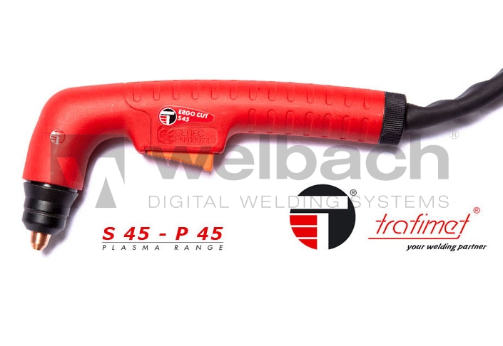

    Wejdź na stronę http://www.trafistel.pl otwórz katalog palników plazmowych i z sprawdź który z palników bardziej by pasował do Twojej maszyny (ciśnienie i przepływ gazu). Ja typowałbym S35K lub S45.

    Zawsze "S"-y były bez HR(HF). Zgodnie ze schematem, który załączyłeś bezpośrednie wyjście z prostownika powinno być połączone z elektrodą, dławik 1 z ograniczeniem prądu - z dyszą tnącą, a dławik 2 - z masą. Próby musisz prowadzić ze zdemontowaną dyszą, bo bez odpowiedniego ciśnienia powietrza jest ona zwarta z elektrodą.

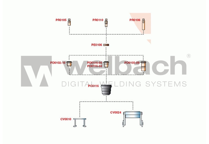

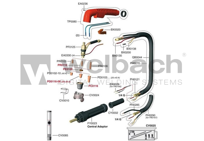

    Ponownie wklejam rysunki do treści zamieszczonej przeze mnie w poście #8 (nieopatrznie zamieściłem nieczytelne miniaturki)
    Przecinarka Plazmowa - Doradźcie jak dobrać poprawnie zamienny palnik do plazmy Przecinarka Plazmowa - Doradźcie jak dobrać poprawnie zamienny palnik do plazmy Przecinarka Plazmowa - Doradźcie jak dobrać poprawnie zamienny palnik do plazmy Przecinarka Plazmowa - Doradźcie jak dobrać poprawnie zamienny palnik do plazmy
    Należy dodać, że przedstawiony przeze mnie wcześniej w poście #7 uchwyt ma tę samą zasadę działania to znaczy posiada ruchomą dyszę, z tym że w uchwycie KKS sprężyna znajduje się między osłoną a elektrodą a w palniku s45 sprężyna znajduje się w górnej części uchwytu.
    Dla palnika s45 ciśnienie pracy wynosi 0,5 bar a ciśnienie przełączania to jest rozwarcia dysz wynosi 0,35 bar. Przewód czerwony jest przewodem do którego podłączony jest prąd łuku pilotującego o natężeniu nie wyższym niż 18 A a po około 0,5 s na czarnym przewodzie głównym pojawia się prąd cięcia ustawiony w przecinarce.
    W Twoim przypadku wg mnie te przewody powinny być podłączone odpowiednio - czarny do dławika dającego główny prąd cięcia a czerwony do dławika 2 ograniczającego prąd cięcia.
    Palnik S45 może pracować także z zajarzaniem HF.
