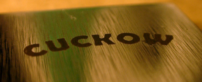

    Posiadam trawiarkę do metalu, która ma w sobie trafo 6-0-6V 4A. Obecnie mam zrobiony przełącznik na 6V i 12V ale chciałbym zrobić troszkę szerszą regulację powiedzmy 1V, 3V, 6V, 9V, 12V, autotransformator odpada z racji kosztów, i tu właśnie pytanie do was czy taki mocniejszy potencjometr podłączony za trafem zda egzamin ? A może widzicie jakieś inne rozwiązanie ?

    Trawiarka moja działa na AC i DC, prądem DC trawię i zabieram metal ( jest to głębokie trawienie ) po czym przełączam na AC aby przywrócić trochę metalu do wytrawionej części i nadać im czarne tło. DC płynie tylko w jednym kierunku więc zabiera metal, AC płynie w obie strony więc też zabiera delikatnie metal ale i przywraca część którą zabrał prąd DC i nadaje im czarne tło. Posiaram regulowany zasilacz DC 0-30V 5A więc z tym nie mam problemu ale aby nadawać odpowiednią barwę wytrawionej powierzchni potrzebuję regulowany prąd AC gdyż na chwile obecną mam tylko opcje 6V i 12V a potrzebuje jeszcze chociażby te 3V na wyjsciu.
    Oto przykład jak używa się prądu AC i DC.
    DC trawi głęboko na ok. 0.01" głębokości po czym zmieniam na prąd AC ktory trawi do 0.005" wypełniając trawioną powierzchnię czarną teksturą dla lepszego efektu.
