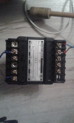

    suhii
    Posty: 13
    Kolbowe mam dwie ale dla mnie są niewygodne.
    Na tą chwile mam coś takiego
    Jak zrobić płynną regulację napięcia transformatora do wypalarki?
    Taki transformator
    Po podłączeniu rączki pod 5V dobrze grzeje się tylko cienki drut
    Po założeniu grubszego już nie da się wypalać
    W taki sposób na 100V nie podpinam bo boję się, że zniszczę transformator.
    Dlatego pomyślałem, żeby podłączyć do 100V i dać to tego jakiś regulator.

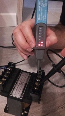

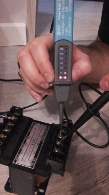

    suhii napisał:
    Czy w ogóle można podłączyć grzałkę bezpośrednio do napięcia 100V?
    Nie radzę. Grubszy drut to mniejsza oporność, a mniejsza oporność to większy prąd. Tu więc nie chodzi o zmniejszenia napięcia ze 100V, ale o zapewnienie napięcia na podobnym poziomie co tera, ale o większym prądzie. Musisz mieć inny transformator i (najlepiej) regulator.
  • #17 17008211
    suhii
    Posty: 13
    Dokładnego miernika nie udało mi się zdobyć tak na szybko.
    Między 100V a 110V
    Między 100V a 120V
    398216 Usunięty napisał:
    Inny transformator tzn jaki? Czym się kierować przy doborze bo mam dostęp do darmowych.
    Może taki toroidalny do halogenów 50VA, albo 100VA.
    Najlepiej to zacznij od zakupu miernika - to koszt około 20zł :)

    #23 17008964
    vodiczka
    Posty: 30276
    Pomógł: 1185
    Ocena: 4311
    Pyzaczek napisał:
    Oczywiście takie prądy nie płyną ponieważ trafo ma za małą moc.
    Co można było wywnioskować już po pierwszym wpisie autora tematu:
    suhii napisał:
    Bez regulacji zmuszony jestem używać drutu o takiej samej średnicy, ponieważ przy grubszym drucie grot słabo się nagrzewa.
    Jeżeli grubszy drut (o mniejszym oporze) słabiej się nagrzewa niż cienki, to znaczy, że moc transformatora jest niewystarczająca, przy założeniu że przewody łączące transformator z grotem mają wystarczająco duży przekrój.
    Opór przewodów powinien być przynajmniej o rząd wielkości mniejszy niż opór grota aby nie tracić mocy na grzanie przewodów.
    Transformator ze zdjęcia ma moc 51VA czyli znacznie mniejszą niż popularna kiedyś lutownica zwarciówka.
