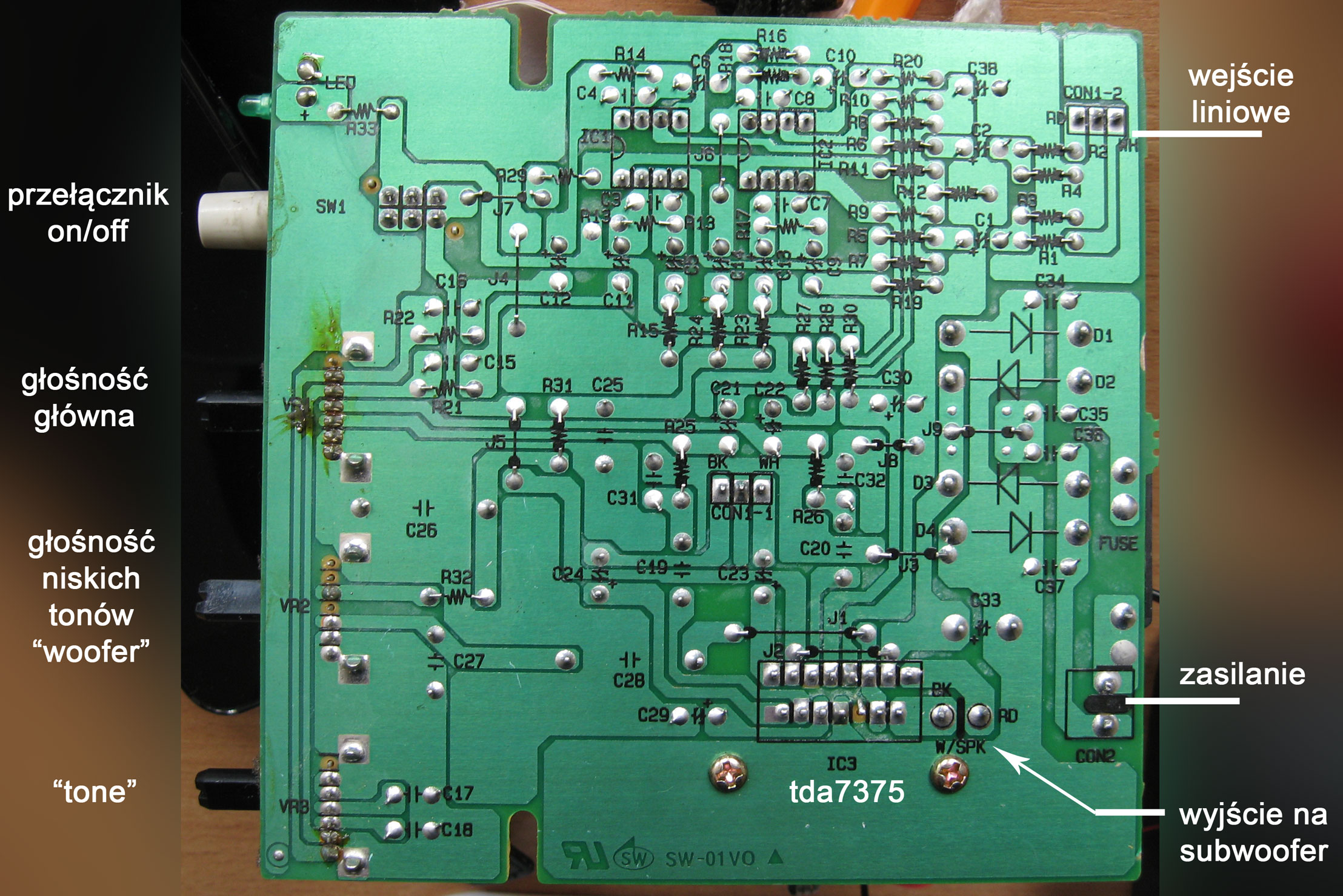

    Dzień dobry - dobry wieczór forumowiczom.
    To mój pierwszy temat, dlatego proszę o wyrozumiałość oraz o porady.
    Posiadam stary zestaw 2.1 jak w temacie. Zestaw jest sprawny.
    Zakupiłem ostatnio zestaw 5.0 wraz ze wzmacniaczem do kina domowego.
    Wzmacniacz, a właściwie "receiver" posiada wyjście na kanał LFE - konkretnie SUBWOOFER PRE OUT, czyli na subwoofer aktywny.
    Nie stać mnie póki co na dobry subwoofer (600pln w górę). Poza tym, mieszkam w bloku, więc i tak muszę uważać na basy. Dlatego chcę dodać wejście liniowe na płytce z tego samsunga, tak aby omijał wszelkie niepotrzebne filtry itp. (w końcu sygnał i tak powinien być max 120hz). Satelity nie będą podłączone - chcę używać jedynie subwoofer podłączając do wzmacniacza od kina domowego.

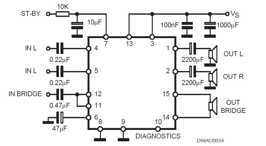

    Na płytce są dwa wzmacniacze operacyjne KIA4558 oraz wzmacniacz TDA7375.
    Nie znam się na elektronice i proszę o pomoc.
    Załączam zdjęcia płytki z małymi opisami oraz specyfikacje podzespołów pobrane z neta. Dodatkowo wyciąg z jednego z pdf z rozrysowanymi pinami tda7375.
    Czy da się to zrobić? (podobno wszystko się da :D ) Posiadam lutownicę, podstawowe narzędzia i stabilną rękę.
    Uprzedzam pytania - tak, kolumny z kina domowego posiadają głośniki niskotonowe. Przeróbka ma być testowa, przy okazji trochę uszczelnie pudło tego subwoofera i może akurat wyjdzie to na co liczę. Jeżeli uważacie, że przeróbka nie ma sensu, to piszcie. Nie szkoda mi tego zestawu.
    Z góry dzięki
    Mirek

    Ash Ketchum
    Posty: 1404
    Pomógł: 39
    Ocena: 76
    Mam pytanie - otóż posiadam płytkę z tego zestawu i chcę przerobić ją tak by zmostkować kanały od satelit i podłączyć pod nie drugi subwoofer. I jeśli usunę C19 i C20 i podam na te wejścia 4 i 5 TDA sygnał z połaczonych 11 i 12 i następnie usunę C23 i C24 zastępując je zworką to na CON1-1 między BK a WH będę miał drugie wyjście subwoofera? Co z zasilaniem? Mam zasilacz 12VDC i jak podepnę go pod złącze zasilania to nie patrzeć na polaryzację bo widzę dalej są diody w mostku? Albo dać zasilanie pod elektrolit C33? Tak było z głośnikami creative na TDA7378 i działało tylko tam było złącze DC i podpiąłem jak było. Co do sygnału to dać pod CON1-2?
