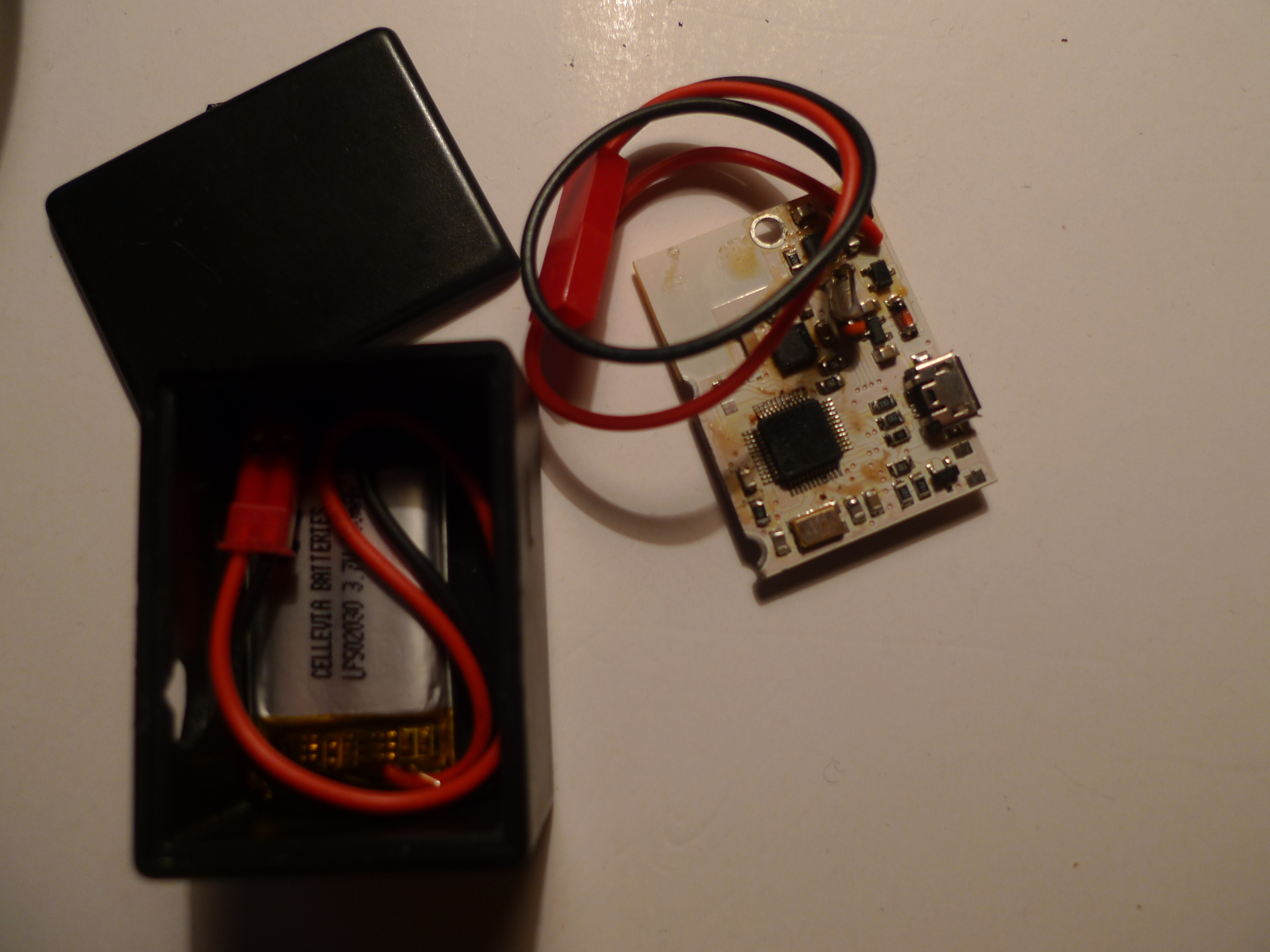

  • Urządzonko zrobione for-fun. Sprawdzenie swoich możliwości. W przyszłości na tej podstawie chciałbym zbudować interaktywny miecz.
    Interaktywna kostka 3D +IMU

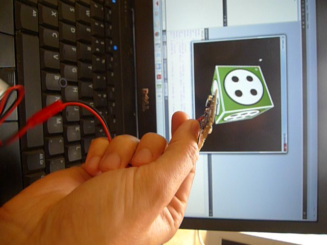

    Estymaty ruchu płytki są przesyłane do PC i tam odtwarzane w postaci ruchu kostki na ekranie. To w skrócie.
    Do odtworzenia obrotu kostki na PC używam Quaternionów. Wyliczane są na podstawie informacji z akcelerometru oraz żyroskopu. Obliczenia na pokładzie mikrokontrolera. W wolnej chwili postaram się dorzucić dane z magnetometru do wyliczania obrotu, wtedy nie będzie problemu z początkową orientacją. Oprogramowanie na PC zostało wykonane przy użyciu frameworka Qt. Przerobiony delikatnie przykład.
    Koszt: około 150zł.
    Problemem było zrozumienie o co chodzi w quaternionach.
    Interaktywna kostka 3D +IMU Interaktywna kostka 3D +IMU
    Akcelerometr, żyroskop oraz magnetometr to jeden IC MPU9150. Mikrokontroler LPC z rdzeniem cortex m0. Komunikacja to typowy BTM112.

    Jaki wykorzystujesz algorytm fuzji sensorów?

    Bardzo fajna zabawka :) kiedyś też chciałem coś takiego zrobić, ale zawsze trafiały się poważniejsze projekty (czyt. nudniejsze) ;)
    Fajnie by było gdyby kostka na ekranie obracała się dokładnie tak samo jak płytka, bo obecnie jest jakoś inaczej. Widać, że obracasz płytkę prawo-lewo, a kostka obraca się góra-dół. Tak czy inaczej takie projekty najbardziej mi się podobają :)
    A to nie jest kwestia wspomnianej orientacji początkowej? Inna sprawa, że autor mógłby na potrzeby filmiku zorientować płytkę w pozycji zero, fajniej by to wyglądało.
    Jeżeli ktoś ma ochotę pobawić się takim czymś nie wydając ani grosza, to można wykorzystać dowolny telefon z androidem. Sam kiedyś na studia robiłem projekcik składający się z serwera z kartą CUDA do renderowania sceny 3D i telefonu ruszającego kamerą oraz robiącego za ekran.
    Niestety zamiast użyć kwaternionów robiłem obroty "na chłopski rozum" i nie były idealne. A to wcale nie jest jakiś rocket science, więc lepiej doczytać i zrobić implementację jak należy :).

    1.
    Sensor fusion poczatkowo był Madgwick sensor fusion, ale później użyłem sensor fusion od InvenseSense. Dokumentacja motion driver od InvenseSense jest wg mnie nędzna.
    2.
    Tak, to kwestia orientacji poczatkowej. Algorytm liczy nowe polożenie częściowo na podstawie poprzedniego położenia.
