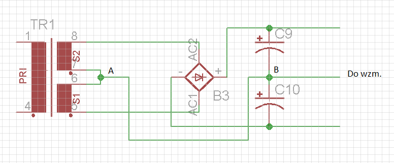

    Zasiliłem go tymczasowo transformatora 50w, który po wyprostowaniu i odfiltrowaniu daje ok +/- 22v. Po podłączeniu wzmacniacza mam ok.+17v -24v i ta różnica rośnie aż do +8v -37v. i wtedy dźwięk staje się zniekształcony i słabnie
    Wg mnie to brak połaczenia środkowego odczepu trafa z masą kondensatorów +/- w zasilaczu, na przykładowym schemacie poniżej tj. brak połączenia między punktami A-B.

    Właściwie to nie były spadki, tylko "przepływały" napięcia z jednej gałęzi na drugą. Przy st-by i mute nie ma żadnych diod. Do +Vcc zworka przez rezystor 22K i Kondensator 10?f do masy.
    Masa wydaje mi się, że powinna być. Jak ewentualnie rozpoznać jej brak?
    Zmierzyć omomierzem między punktami A - B, ma być 0Ω lub przy włączonym i "pływającym" napięciu zmierzyć napięcie między pkt A -B, ma być 0V.
    Możliwa wypalona ścieżka mas przy przypadkowym zwarciem.
    Jak napięcie przepływa z jednej gałęzi na drugą to na pewno z powodu braku połączenia masy zasilacza z środkowym odczepem transformatora.
