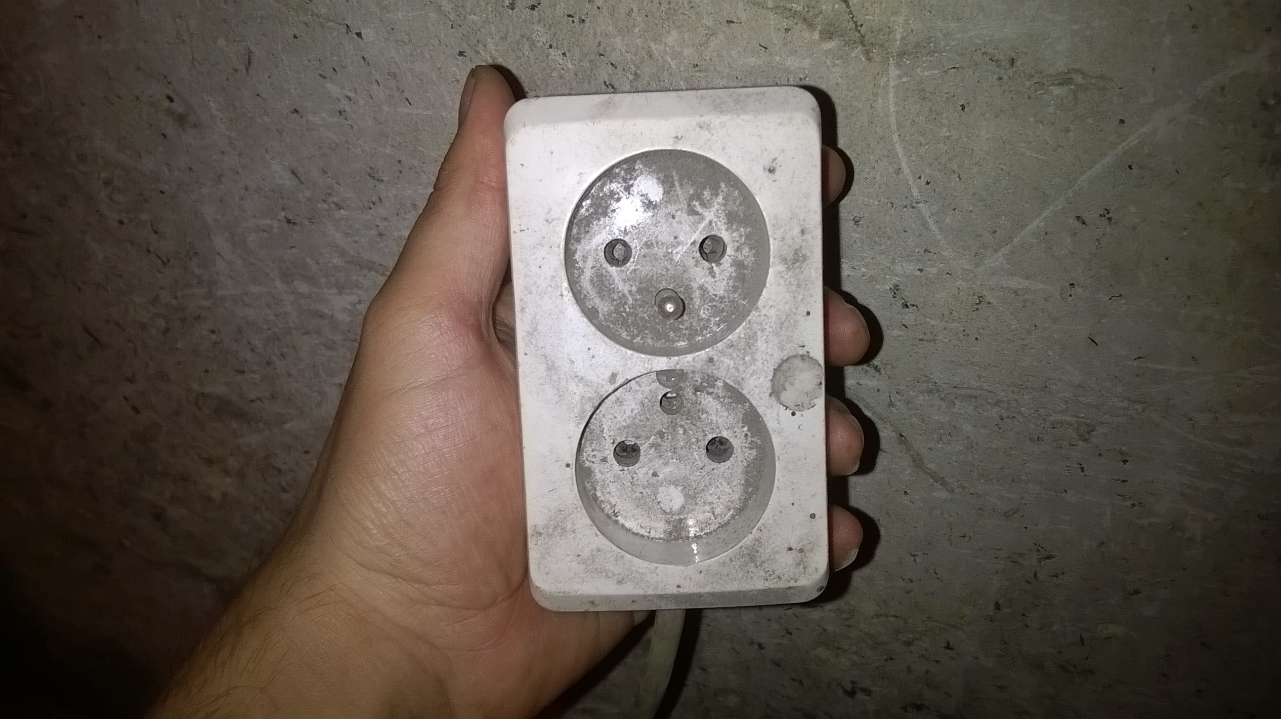

    Proszę wybaczyć, błędnie nazwałem gniazdo podwójne złodziejką.
    Chodzi o gwiazdo podwójne.
    Pierwsze gniazdko od strony kabla ma poprawnie L po lewej (fazę, świeci próbówka) i na N (po prawej) nie świeci.
    Jednak te pierwsze gniazdko ma wyłamany bolec dlatego odruchowo sprawdzałem na drugim, a ten zgodnie z tym co Pan Pisze ma przewody fazowe jeden nad drugim w stosunku do pierwszego ( czy tam dziurka nad dziurką ;) więc wychodzi faza na
    "prawej dziurce" przy założeniu, ze bolec jest skierowany do góry.

    O gniazdo się tak nie martwiłem ponieważ ja go używam, oraz ojciec który go nie używa i poza nikt bliski, a samo zaklejenie go (eliminacja z użytku nie stanowi problemu) - ale faktycznie zamiana także nie stanowi problemu.
    Z tego do czego jednak dochodzimy jasno wiem gdzie jest L i gdzie jest N (problemem był fakt, ze nie wiedziałem, iż w gniazdkach podwójnych faza jest prowadzona jedna nad drugą, a nie dochodzi do zamiany, dzieki której zawsze będzie ona po lewej stronie w stosunku do bolca u góry).
    | (L) (P) |
    | (L) (P) |
    ________
    kabel
    tak to wygląda, gdzie gwiazdka to bolec.
    Korzystając z gniazda górnego, dając do niego standardową wtyczkę dochodzi do zamiany L i N, czyli na kablu niebieskim mam fazę, na kablu brązowym mam zero, a żółtozielony pozostaje bez zmian. Nie powinno być więc problemów z odpowiednim podłączeniem tych kabli do pompy. Dla bezpieczeństwa bliskich gniazdo podwójne mogę zamienić na listwę i wtedy kolory kabli będą odpowiadały standardowi.
    Pompa nie ma kabla- ma 3 podpisane miejsca do których należy włożyć odpowiednie kable (nie wiem jak to się profesjonalnie nazywa, wkładam kabel, puszczam zapadnie i się trzyma). W instrukcji nie ma rozdziału poświęconemu podłączeniu elektryki, dlatego upewniam się tutaj. btw instrukcja ma jakoś 6 stron i porusza właściwie tylko temat ustawienia pompy oraz mówi o jej odpowietrzeniu.

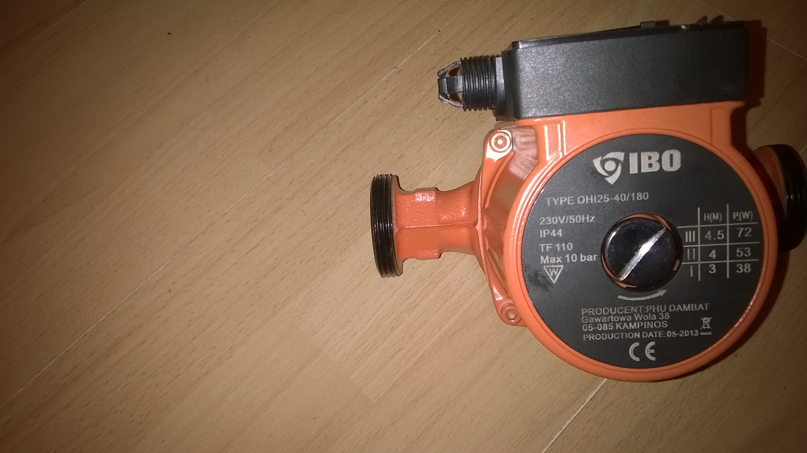

    piwniczne
    Posty: 146
    Ocena: 32
    Wrzucam zdjęcia:
    Podłączenie małej pompy do prądu - jak prawidłowo podłączyć L, N, uziemienie?
    wrzucam także przy okazji wspomniane gniazdo podwójne dla jasności:
    jest to pompa cyrkulacyjna, jednofazowa. Zrobiłem obejście w którym wyjście z pieca (gorąca woda) zawiera zawór różnicowy a równolegle idzie ta oto pompka.
    informacje o pompie

    Sprawa jest prosta, brązowy fazowy wpinasz pod L, niebieski (zero) wpinasz pod N a żółtozielony pod uziemienie. Jeśli chcesz to na wtyczce zrobić to przedzwoń sobie wtyczkę aby mieć pewność że brązowy to faza po lewej na wtyczce i wepnij do gniazda. Nawet jak się pomylisz to będzie działać ale dbamy o to aby było prawidłowo podpięte.
  • #21 13950353
    jack63
    Posty: 11727
    Pomógł: 848
    Ocena: 2785
    piwniczne. Komplikujesz prostą sprawę. Najważniejsze jest bezpieczeństwo! Czyli to aby gniazdo miało PODŁĄCZONY prawidłowo bolec. Wtyczka miała gniazdo na ten bolec i aby do tego gniazdka we wtyczce był podłączony przewód(żyła kabla) żółto-zielony kabla trój-żyłowego. Przy pompie przewód żółtozielony do żółto-zielonego. Pozostałe przewody L, N dowolnie!
    To zwykła pompa z silnikiem indukcyjnym jednofazowym z kondensatorem. Oznaczenia L, N są tylko formalne. Pompa będzie działać niezależnie od podpięcia L i N. Bezpieczeństwo zapewnia przewód żółtozielony i bolec. Zakładam że gniazdo jest podłączone prawidłowo.
