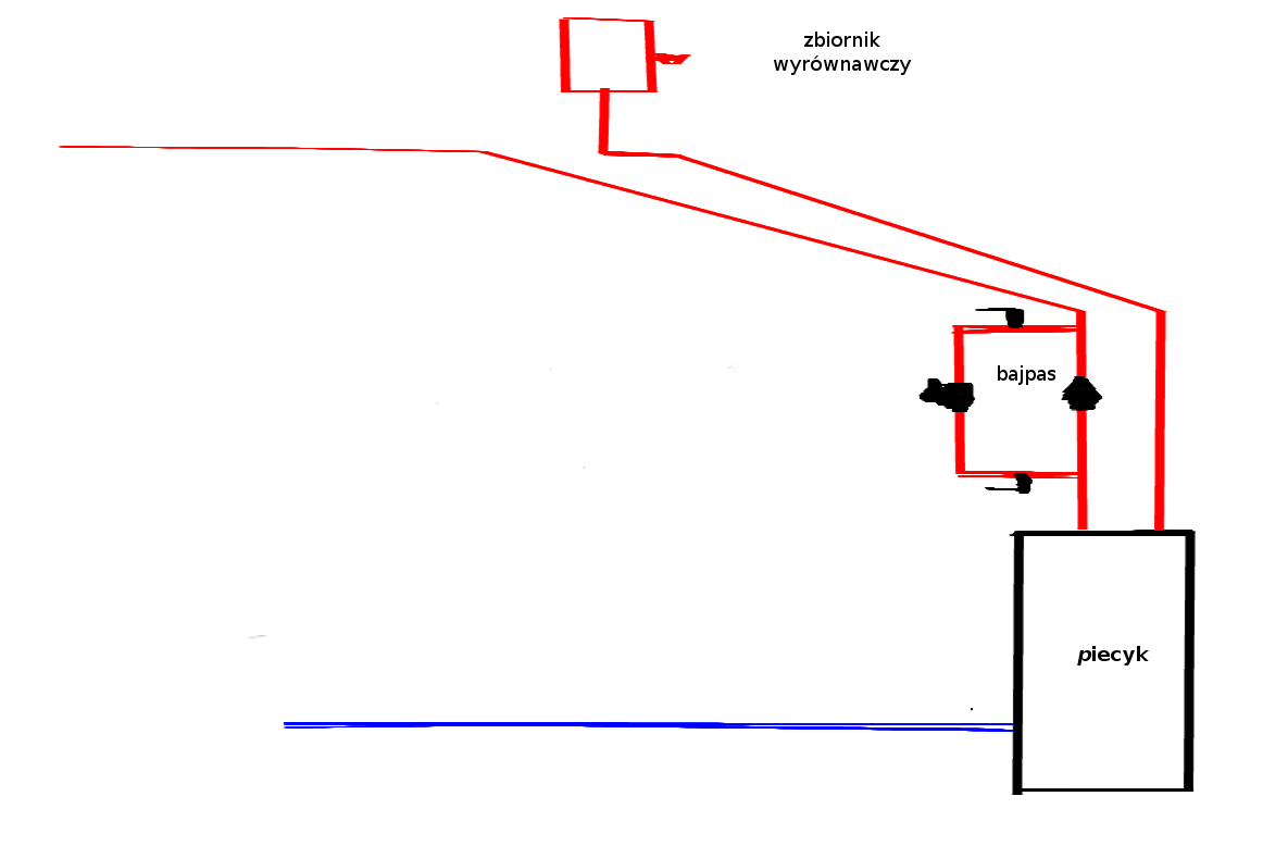

    Witam czy taka instalacja będzie poprawna czy nie.
    Podłączenie piecyka co - czy taka instalacja będzie dobra?

    kolego dałeś mało informacji odnośnie np. jaki to piec i czy ta instalacja ma obwód zamknięty czy otwarty bo na 1 rzut oka jest to obwód otwarty i jeśli moge doradzić zbiornik wyrównawczy montuje się w najwyzszym punkcie nad grzejnikami z na rurze powrotnej a tam gdzie masz zb. wyrównawczy podłączony do pieca winien być zawór bezpieczeństwa 1,5 bara i wtedy powinno hulać
    Obawiam się że Twoje rady nie przydadzą się nikomu - no chyba że chcesz kogoś "wysadzić w powietrze".
    Jeżeli nie masz pojęcia o instalacjach hydraulicznych to lepiej nie pisz głupot.

    To podłączenie jest ok ale układ musi być otwarty , z zbiornik wyrównawczy musi mieć odpowietrzenie. Zawór zwrotny może stukać.

    Oto przykładowy schemat do podłączenia kotła na paliwo stałe

    A coś takiego może być, nie mogę puścić naczynia wyrównawczego nad piecem.
