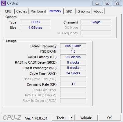

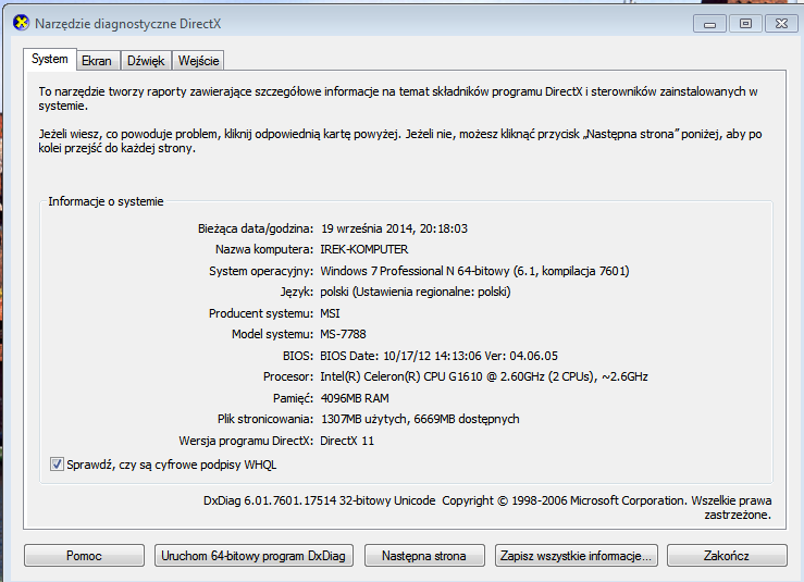

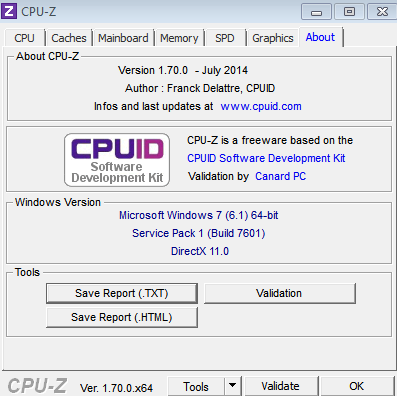

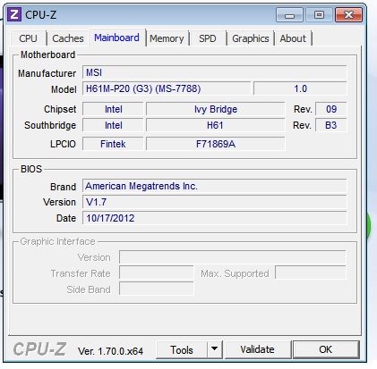

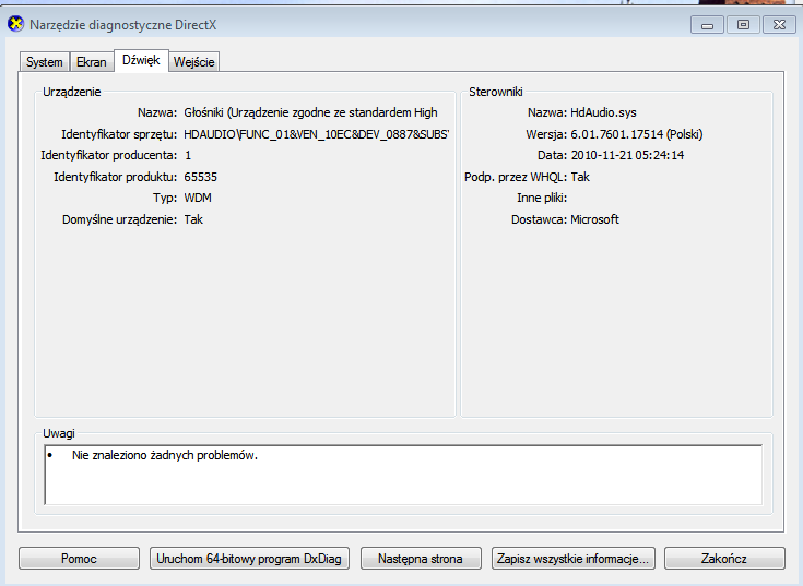

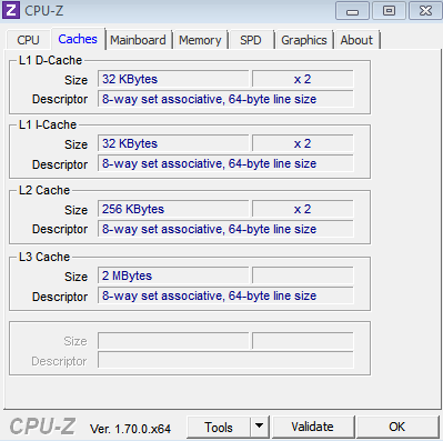

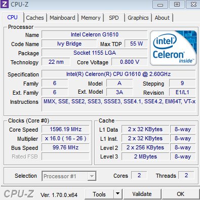

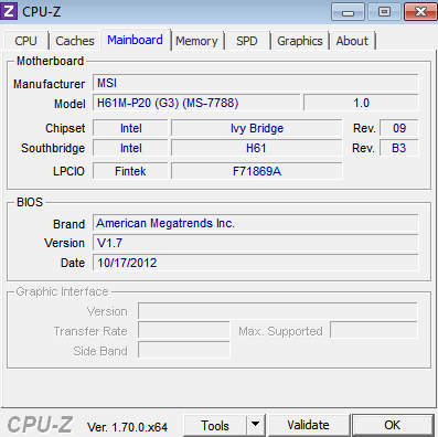

    Mam taki problem. Po sformatowaniu dysku zainstalowaniu sterowników komputer uruchamia się tylko w opcji awaryjnej. Metodą instalowania każdego sterownik doszedłem do wniosków, że cały problem pojawia się w chwili zainstalowania sterownika od grafiki. Aktualizowanie sterowników do najnowszej wersji też nie pomaga. Każda instalacja ww. sterownika kończy się uruchomieniem Windows w trybie awaryjnym. W załączonych zdjęciach wszystkie informacje o komputerze.

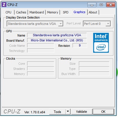

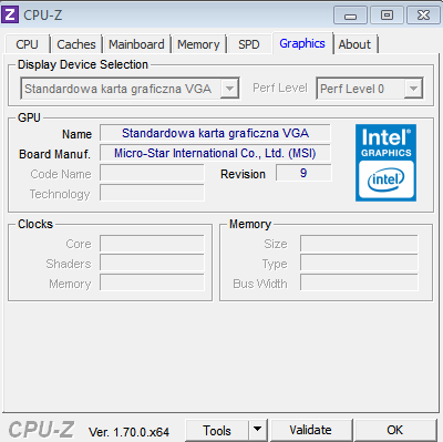

    Ale na screenach masz standardowa karta VGA czyli tak jak pokazuje ją Windows, jakby uniwersalna (bez sterowników) - tak ci pokazuje zanim wgrasz czy po wgraniu tak samo zostaje?

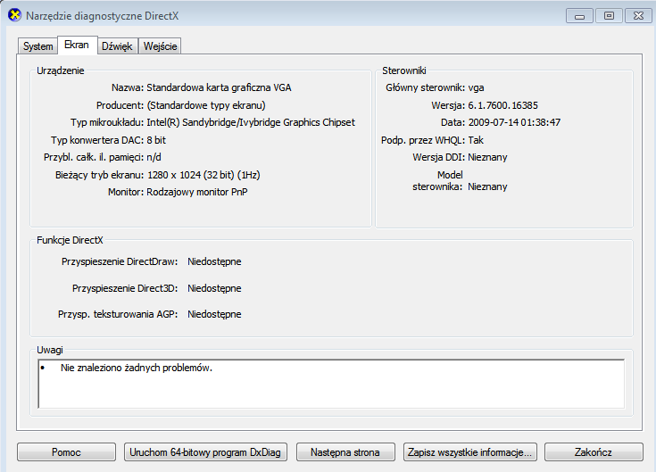

    Po włączeniu najprostszej gry - w moim przypadku pasjansa - pokazuje się taki obrazek. Jednocześnie pojawia się komunikat by wprowadzić aktualizację. Gdy to zrobię wszystko działa cacy, ale po wyłączeniu kompa i ponownym załączeniu nie startuje. Wtedy odpalam w Trybie Awaryjnym i robię przywracanie systemu. I tak w kółko.

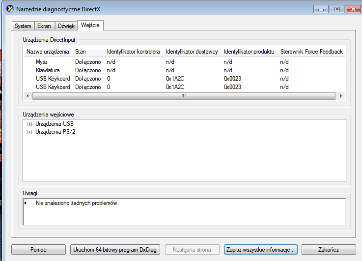

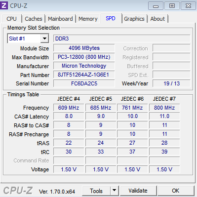

    Po kolei: jakieś dwa tygodnie temu system się posypał, nie można było włączyć komputera. Uznałem, że najlepsze będzie formatowanie. Wgrałem legalny Windows7. Komputer jest nowy, ma rok. Do komputera była dołączona płytka ze sterownikami zatytułowana "MSI Drivers & Utilities. Są tam sterowniki karty sieciowej, graficznej i dźwiękowej i parę innych programów, m.in.Google Chrome.
    Po wgraniu wszystkiego było dobrze do momentu wyłączenia i ponownego startu. Zrobiłem następny, już całkowity format, razem z partycjami i zacząłem selektywnie wgrywać sterowniki. Najpierw sieciówka - O.K. działa, dalej, potem graficzna i klapa.
    Zrobiłem przywracanie systemu i ponieważ grafika i fonia działają, to na razie się wstrzymałem. Próbowałem jeszcze ściągnąć sterowniki z internetu, ale jest tak samo jak z płyty -system przestaje startować. Podejrzewałem twardy dysk, ale teraz bardziej skłaniałbym się w kierunku płyty głównej.
    Mogę ściągać i odtwarzać filmiki, nawet dosyć dobrej jakości, jedynie przy pasjansie pojawia się komunikat "przyspieszenie sprzętowe jest wyłączone lub nie obsługiwane przez sterowniki karty".
    Dodano:
    Wszystko, co udało mi się wyciągnąć na temat kompa:
    MSI H61M - Po instalacji karty graficznej Win7 działa tylko w Trybie Awaryjnym. MSI H61M - Po instalacji karty graficznej Win7 działa tylko w Trybie Awaryjnym. MSI H61M - Po instalacji karty graficznej Win7 działa tylko w Trybie Awaryjnym.
    Dodano:
    I jeszcze to:
    MSI H61M - Po instalacji karty graficznej Win7 działa tylko w Trybie Awaryjnym. MSI H61M - Po instalacji karty graficznej Win7 działa tylko w Trybie Awaryjnym. MSI H61M - Po instalacji karty graficznej Win7 działa tylko w Trybie Awaryjnym. MSI H61M - Po instalacji karty graficznej Win7 działa tylko w Trybie Awaryjnym.

    Zastanawiam się raczej, czy to karta graficzna nie jest "trafiona". Próbowałeś ją podłączyć do innego komputera? Miałem taki sam problem z x1950. "Działała" tylko w trybie awaryjnym. Niestety - w trybie awaryjnym to CPU (o ile pamiętam) wykonuje operacje graficzne. Karta graficzna ma tylko przekazać to co przeliczy procesor.

    Czyli jak rozumiem, że korzystasz ze zintegrowanej karty graficznej, która jest razem z procesorem. Spróbuj zainstalować sterowniki z tego miejsca:
    https://downloadcenter.intel.com/SearchResult.aspx?lang=&ProductID=3523&ProdId=3523
    Ponadto, wejdź w BIOS i poszukaj takiej opcji jak "init display first". Może coś się poprzestawiało i komputer usilnie próbuje znaleźć / uruchomić kartę graficzną przez port PCI-Express. Jeśli to możliwe, to załączyłbyś zrzuty ekranu każdego okienka BIOSu u Ciebie.
