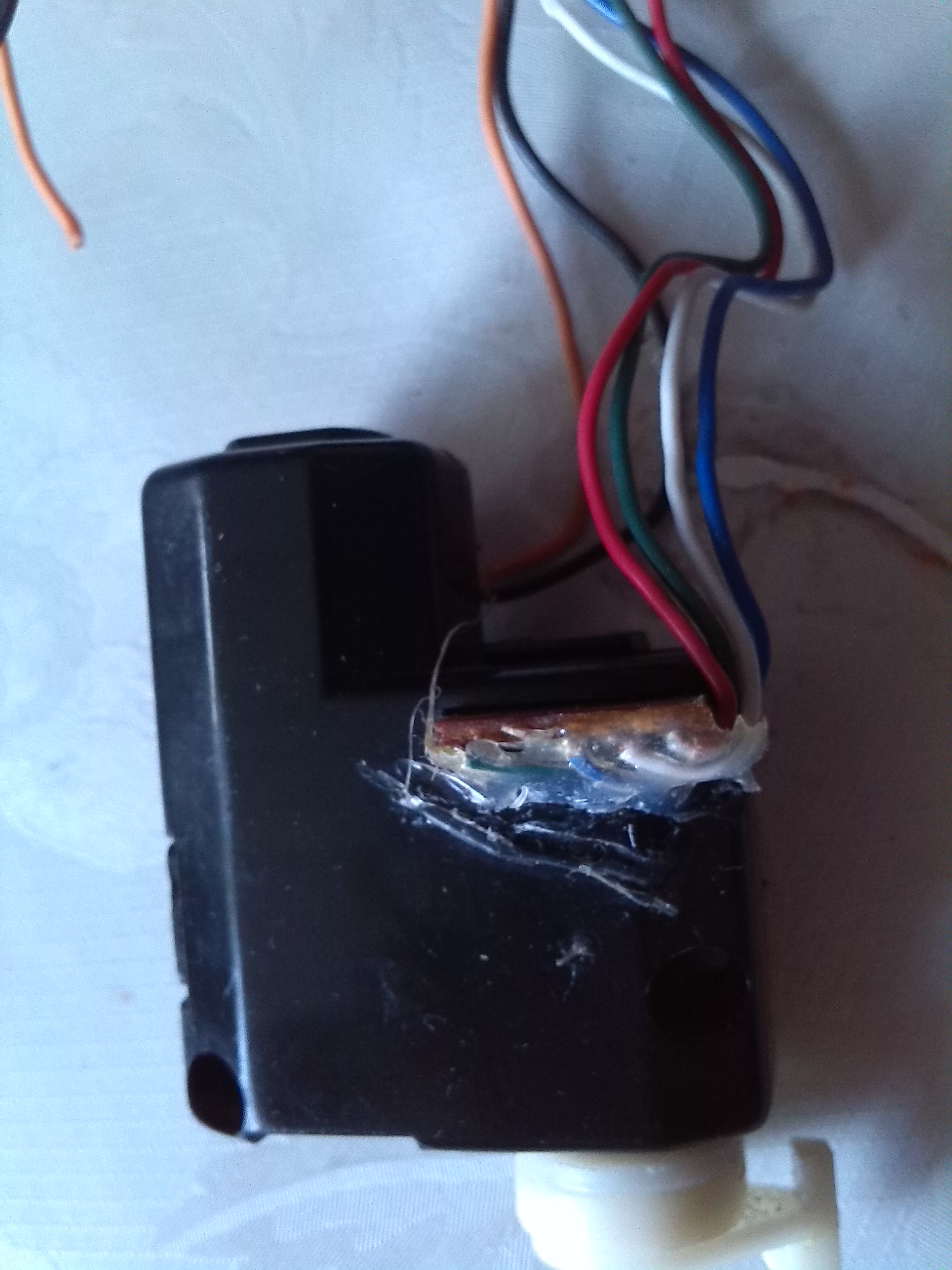

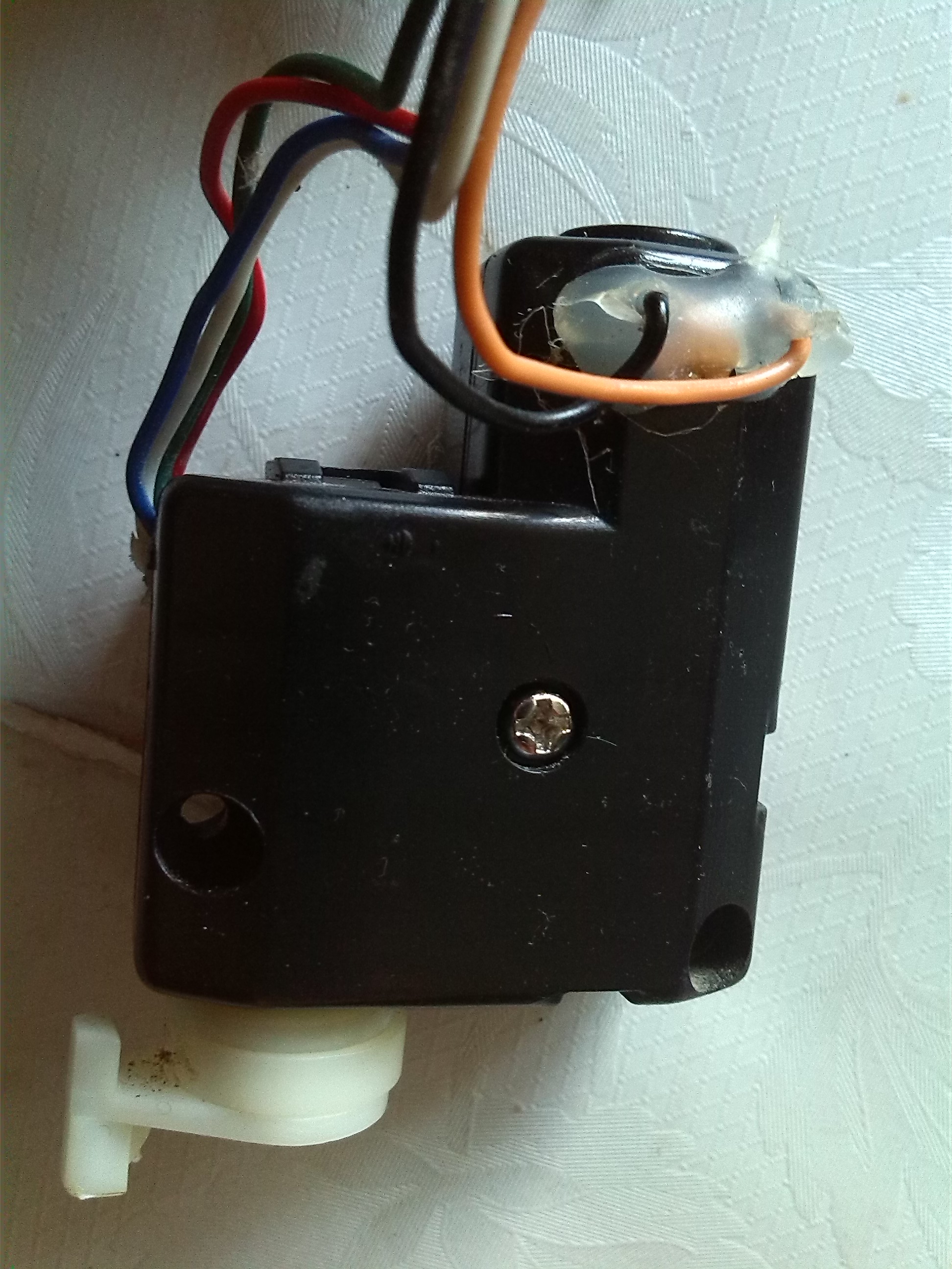

    Wpadł mi w ręce samochód zdalnie sterowany który chcę przerobić na sterowany przez bluetooth na AVR. Zaskoczyło mnie jednak serwo skrętu: ma aż 6 kabelków - co to są za kable? Jak nimi sterować?
    Nie znalazłem aż tak "technicznych" informacji na stronie z dokumentacją tego modelu samochodu. Samochód to Radioshack no60-4233.
    Umiem sterować serwomechanizmem na trzy wyprowadzenia ale nie takim.
    Tutaj zdjęcia serwa. Wiecie co to mogą być za kable?

    Na "oko" 2 przewody z wyższej części to wyprowadzenia silnika, pozostałe to potencjometr w obudowie :D
    Sterowanie podajesz napięcie na silnik i mierzysz potencjometr i tyle .

    Też mam wrażenie że dodatkowe przewody służą do sprawdzenia położenia wirnika silnika. Może byś sprawdził multimetrem jak zachowuje się rezystancja poszczególnych połączeń i podał swoje wyniki w temacie?

    Dwa przewody idą do silnika, a trzy do potencjometru.
    Czarny i czerwony to - i +
    6 nie pamiętam.

    Rezystancja rzeczywiście zmienia się względem położenia.
    Serwo przechodzi do położenia L lub P zależnie od polaryzacji czarnego i pomarańczowego
    W pozycji L (lewo)
    zielony - biały: 1,9 Ohm
    czerwony - niebieski 1.2 Ohm
    W pozycji P (prawo)
    czerwony - zielony 1.4 Ohm
    niebieski - biały - 2,4 Ohm
    Nie spotkałem jeszcze takiego serwa.
    Prawdopodobnie pominę w sterowaniu całkowicie te dodatkowe kolorowe kabelki, a za znalezienie środka (jazda do przodu) będzie odpowiadała zwłoka czasowa.
    Chyba że jest prosty do napisania w C sposób na dokładne wyznacaczenie środka?
