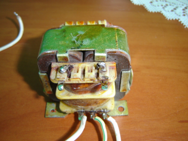

    No to co zmienić w niej żeby działała na 12v czy ta cewka która tam jest odpowiedzialna za zapłon ??
  • #9 1512718
    dasko
    Posty: 316
    Pomógł: 29
    Ocena: 72
    Ta cewka to dławik sluzy do podbicia napiecia w czasie zaplonu a zeby poszlo z 12V to jakas przetwornice elektroniczna trzeba dac i po sprawie tak zeby z 12 podbic do napiecia zaplonu czyli ok. 700V
  • #10 1512842
    sSmall
    Posty: 815
    Pomógł: 36
    Ocena: 81
    a czt takie trafo moze być do przetwornicy 12v i 6v nie wiem ile A to jest od jakiegoś starego prostownika

    A jakiej mocy to ma byc swietlowka? Bo im wieksza tym mocniejszej przetwornicy potrzebuje.
  • #12 1514960
    sSmall
    Posty: 815
    Pomógł: 36
    Ocena: 81
    na stateczniku jest napisane ze 20/30 w ale raczej 20 nie mam pewniści to jest ta krutka lampa nie wiem ile moze mieć z 30 cm nie mam pojęcia
