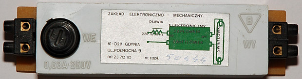

  • Zapłonnik przeznaczony jest do zasilania starych wyeksploatowanych świetlówek, z którymi zwykłe zapłonniki bimetaliczne nie dają sobie rady, oraz do świetlówek z przepalonymi lub urwanymi skrętkami. Układ działa na zasadzie powielania napięcia sieci do wartości około 4-krotnej amplitudy, czyli ponad 1200V, co jest wartością wystarczającą do zimnego zapłonu nawet długich lamp. Nie zaleca się pomijania rezystorów włączonych szeregowo z kondensatorami (z takimi układami też się spotkałem), gdyż odbija się to niekorzystnie na trwałości kondensatorów.
    Schemat ten zamieszczałem już kiedyś przy okazji rozważań nad alternatywnymi sposobami zapłonu świetlówek ale myślę, że warto go przypomnieć. Schemat został zrysowany z gotowego układu produkowanego przez jakiegoś rzemieślnika. Oczywiście przy podłączaniu zapłonnika oryginalny statecznik (dławik) należy pozostawić, gdyż pełni on rolę elementu ograniczającego prąd płynący przez lampę.
    Na fotografii widać, że zapłonnik posiada dodatkowo bezpiecznik 0,63A włączony w szereg z zaciskami wejściowymi, pełni on rolę zabezpieczenia na wypadek gdyby ktoś próbował podłączyć układ z pominięciem dławika - bez bezpiecznika skończyłoby się to spaleniem układu.
    Wadą układu jest zasilanie świetlówki napięciem wyprostowanym, przez co jej elektrody zużywają się nierównomiernie. Ale coś za coś...
    Jako ciekawostkę podaję, że widziałem niedawno identyczne pudełka na Allegro za 15zł :)
    • Zapłonnik do przepalonych świetlówek zaplonnik.gif (6.31 KB) Musisz być zalogowany, aby pobrać ten załącznik.
    • Zapłonnik do przepalonych świetlówek zaplonnik1.jpg (48.94 KB) Musisz być zalogowany, aby pobrać ten załącznik.
    • Zapłonnik do przepalonych świetlówek zaplonnik2.jpg (48.29 KB) Musisz być zalogowany, aby pobrać ten załącznik.

    Mam tylko dwa pytania o elementy
    1 ważniejsze: Na jakie napięcie muszą być diody prostownicze, zwłaszcza te dwie D5 i D6
    2 upewnienie: Czy faktycznie kondensatory mogą być tylko na 400V i 630V?
    Mam kilka przepalonych świetlówek, miały właśnie wyjechać na śmieci a teraz widzę, że może jeszcze podziałają...

    1. Wszystkie diody to zwykłe prostownicze 1A/1000V, w oryginalnym układzie są to diody 1N4007.
    2. Oznaczenia kondensatorów zostały spisane z gotowego zapłonnika. Ale biorąc pod uwagę, że napięcie przebicia kondensatorów foliowych jest sporo wyższe od ich napięcia znamionowego, można spróbować użyć 1uF/250V i 470nF/400V. Kondensatory te otrzymują napięcie o wartości aplitudy (1uF) i podwojonej aplitudy (470nF) napięcia sieci tylko w momencie zapłonu lampy, a więc na ułamek sekundy od chwili włączenia zasilania. Jednak należy pamiętać, że bez podłączonej lampy wysokie napięcie będzie utrzymywać się przez cały czas.
    ale za to zmniejszyles ujemny wspolczynnik swietlowek na oczy.... "mniej meczy" :)

    To nie jest zaplonnik bo zaplonnik stosuje sie w klasycznym ukladzie pracy swietlowki ze sprawnymi elektrodami.
    To sie nazywa zimny start swietlowki.
    Kondensatorki polecal bym na 630V nie mniej. Przy tych na 400 V zdarzaly sie przebicia, diody 1n4007 lub inne 1A na min 1000V.

    Filtrowanie napięcia w tym układzie przez kondansatory jest szczątkowe, ich podstawową funkcją jest gromadzenie ładunku w układzie powielacza napięcia zapłonowego. Po zapłonie napięcie w układzie jest ograniczone przez świecącą świetlówkę do około 100V - dla lampy 40W.
    Tytuł wątka nie został wybrany przypadkowo - "zimny start świetlówki" też mówi tyle co nic... W każdym razie wystarczy przeczytać pierwsze zdanie z pierwszego postu i wszystko wiadomo.

    Panowie tu nie ma się co czepiać.
    Ceny świetlówek może są niskie,ale nie wszystkich : te dedykowane akwarystyce są na prawdę drogie a np T5 są kilkakrotnie droższe od standardowych modeli,więc ta świeczka jest warta gry :D
✨ Dyskusja dotyczy zapłonnika elektronicznego przeznaczonego do zasilania starych, wyeksploatowanych świetlówek, w tym z przepalonymi lub urwanymi skrętkami, które nie zapalają się prawidłowo przy użyciu klasycznych zapłonników bimetalicznych. Układ opiera się na powielaniu napięcia sieci do około 1200 V, co umożliwia zimny start nawet długich lamp. Wskazane jest stosowanie rezystorów szeregowo z kondensatorami, aby zwiększyć trwałość elementów. Zapłonnik współpracuje z oryginalnym dławikiem (statecznikiem) indukcyjnym, który ogranicza prąd lampy. Diody prostownicze stosowane w układzie to standardowe 1N4007 (1A/1000V), a kondensatory foliowe mają napięcia znamionowe 400V i 630V, choć ich napięcie przebicia jest wyższe. Układ jest dedykowany do świetlówek liniowych o mocy od 13W do 65W, w tym 36W (40W) i 58W (65W), a także do połączeń szeregowych mniejszych mocy. Zimny start powoduje niemal natychmiastowe zapalenie lampy, co jest korzystne zwłaszcza w niskich temperaturach. Dyskutowano również o różnicach między klasycznym zapłonnikiem a elektronicznym statecznikiem oraz o wpływie układu na migotanie i częstotliwość pracy świetlówek. Wskazano, że układ eliminuje efekt stroboskopowy dzięki zasilaniu prądem stałym filtrowanym kondensatorami. Wymieniono źródła elementów, takie jak kondensatory i diody z monitorów lub telewizorów. Poruszono kwestie trwałości świetlówek przy zimnym starcie, nagrzewania lamp i układu oraz prawidłowego doboru dławika zgodnego z mocą świetlówki. Zamieszczono zdjęcia płytki drukowanej i schematy układu, a także przykłady modyfikacji z użyciem generatorów sygnału i transformatorów. Podkreślono, że układ jest prostym i skutecznym rozwiązaniem do modernizacji starych opraw oświetleniowych, pozwalającym na oszczędności poprzez ponowne wykorzystanie przepalonych świetlówek.
