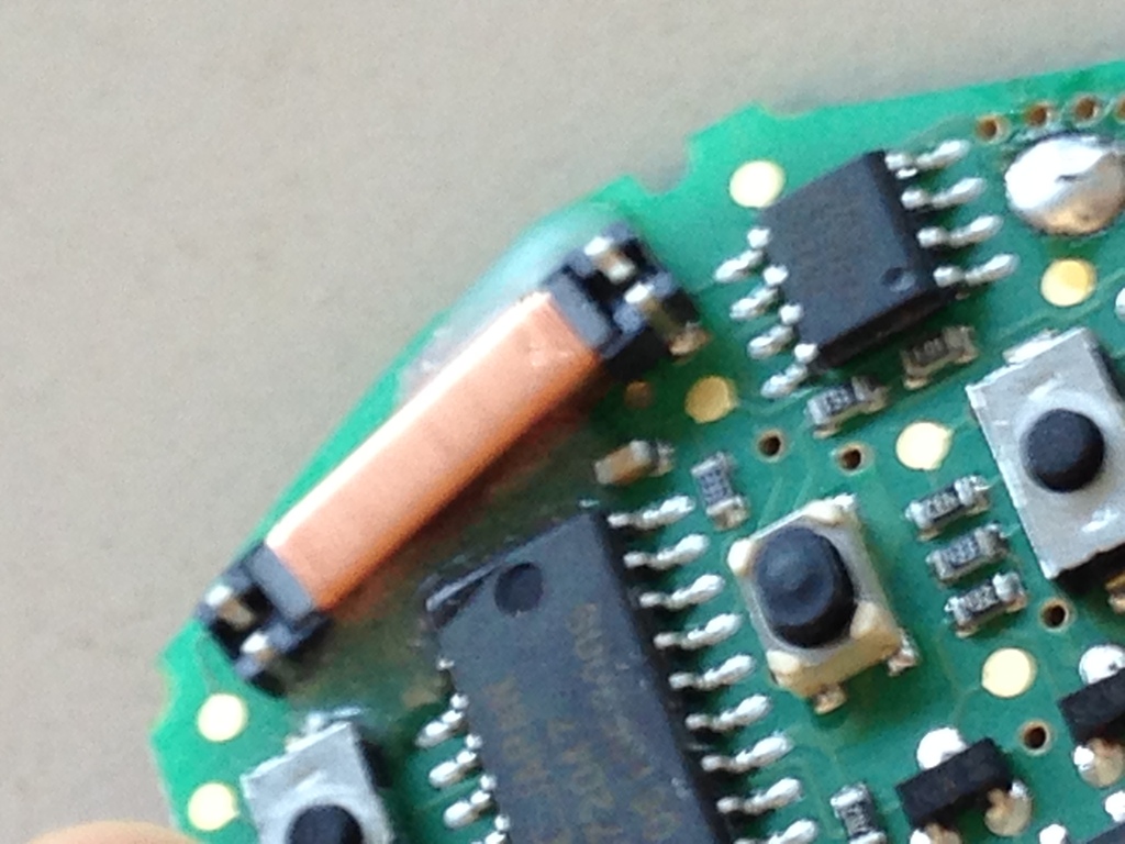

    Nie działa kluczyk do MINI ONE 2006. Nr. kluczyka wg. BMW: 66126931748. Prawdopodobnie uszkodziłem płytkę podczas próby otwarcia w celu wymiany baterii. Cena w BMW 650 zł + obowiązkowe kodowanie 350zł.
    Pytanie:
    1) gdzie można kupić taki kluczyk taniej?
    2) czy jeśli zakupie używany kluczyk i przełożę płytkę to czy będę mógł go sam zaprogramować?
    MINI ONE 2006 - Niedziałający kluczyk do MINI ONE 2006r.

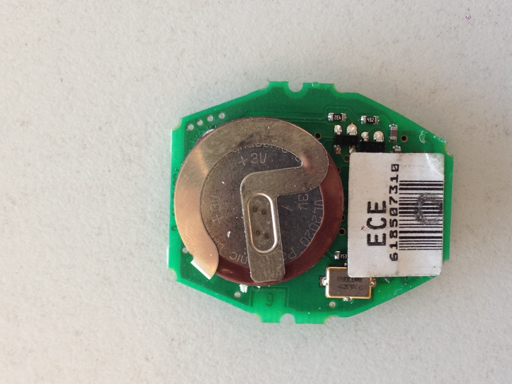

    Zlokalizowałem zimny lut po ostatniej wymianie akumulatora. mam nadzieję, że to jest główną przyczyną niedziałającego pilota. dam znać w przyszłym tygodniu. pozdrawiam i dzięki za wsparcie MINI ONE 2006 - Niedziałający kluczyk do MINI ONE 2006r.
  • #7 14029050
    tzok
    Posty: 38819
    Pomógł: 3175
    Ocena: 6533
    To nie tylko zimny lut ale i uszkodzona termicznie izolacja... akumulator prawdopodobnie ma zwarcie. To jest montaż THT, lutowanie powinno się odbywać po przeciwnej stronie płytki. Te blaszki są tak powyginane, żeby nie przegrzać akumulatora podczas lutowania, ale widać że osoba która to lutowała nie ma wprawy w posługiwaniu się lutownicą i/lub nie dysponowała dobrą lutownicą.

    tzok napisał:
    To jest montaż THT
    Dokładnie ciekawi mnie tylko po co ktoś pchał lutownicę właśnie w tym miejscu skoro akumulatorek ma blaszki przygotowane do montażu i przylutowania od drugiej strony

    Czy ktoś z Was wie gdzie mogę kupić dokładnie taki sam nowy akumulatorek?
    Panasonic VL2020

  • #10 14029927
    Pawel wawa
    Posty: 16093
    Pomógł: 1262
    Ocena: 4430
    Szczyt lenistwa, na znanym portalu aukcyjnym pełno tego. Ciężko wpisać nazwę w wyszukiwarkę?
  • #11 14029963
    cenzo
    Posty: 9
    Ocena: 4
    a umiesz czytać? pytałem o dokładnie taki sam akumulator jak na zdjęciu. Wszystkie VL2020 które znajduję mają płytki w innych miejscach.
  • #12 14029984
    Pawel wawa
    Posty: 16093
    Pomógł: 1262
    Ocena: 4430
    Mistrzu, a Ty wiesz w ogóle co piszesz? Zaręczam Ci, że będą dobre. Używam takich. Więc chyba wiem lepiej.
  • #13 14029992
    cenzo
    Posty: 9
    Ocena: 4
    Będą dobre po dosztukowaniu druta. a ja wolałbym wykluczyć sztukowanie i kupić oryginalną.
  • #14 14030010
    Pawel wawa
    Posty: 16093
    Pomógł: 1262
    Ocena: 4430
    Bez sztukowania, tylko dobrze popatrz, masz dwa rodzaje blaszek. Jedne pasują bez żadnego druta.
  • #15 14030035
    cenzo
    Posty: 9
    Ocena: 4
    Masz na myśli Panasonić VL2020-1VCE ?
  • #16 14030040
    Pawel wawa
    Posty: 16093
    Pomógł: 1262
    Ocena: 4430
    :) Tak, po dogięciu będzie pasować. Ja akurat używam nieco innego wykonania tych akumulatorków ale pasuje. Tylko ostrożnie doginaj, te blaszki dają się dogiąć tylko raz.
  • #17 14030057
    cenzo
    Posty: 9
    Ocena: 4
    Dzięki za wskazówkę!
