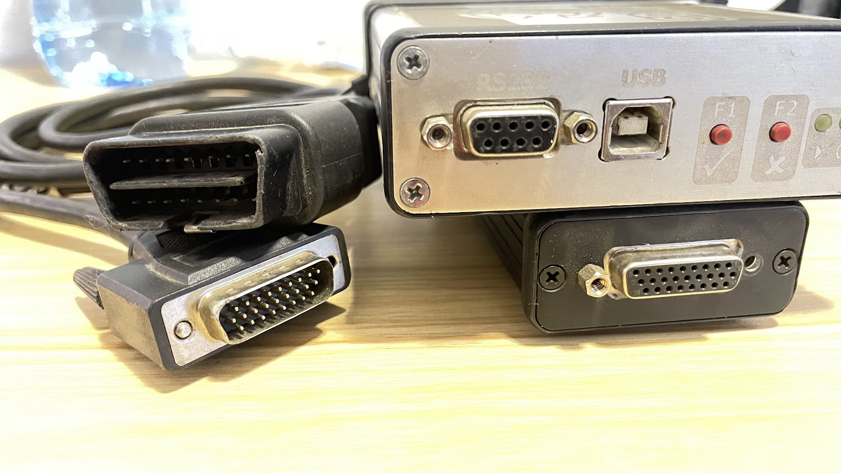

    dziś znajomy mechanik podrzucił mi laptopa z CDIF/2
    Oprogramowanie zainstalowane, po wpięciu w OBD lampki na testerze mrugają, potem zapala się zielona , sygnał dźwiękowy.
    Program na starcie szuka tester , znajduje i program się uruchamia. Do tego momentu wszystko poprawnie.
    Przy próbie testu sterownika w aucie za każdym razem ten sam komunikat , nie wykryto poprawnego kabla obd /obd 2 .
    Zmieniałem kabel USB , na kabel rs232- USB, taka sama sytuacja. Program pokazuje jak łączy się z testerem COM lub USB.
    Czy jest szansa , ze kabel 26pin - OBD jest uszkodzony , czy tester się skończył ?
    Raczej nie mam tego jak sprawdzić , jakieś sugestie ?
  • #19 21011769
    robek
    Posty: 163
    Pomógł: 19
    Ocena: 55
    jaki jest podpięty kabel do złącza OBD/SD?
  • #20 21011772
    phontastik
    Posty: 87
    Ocena: 50
    Kabel diagnostyczny do połączenia między testerem a samochodem
    Taki kabelek między tester a auto
  • #21 21012763
    tzok
    Posty: 38744
    Pomógł: 3170
    Ocena: 6492
    ...a co z kablem "pośrednim" (między oboma "puszkami")?
    Napisz z jakim, samochodem/systemem próbujesz się połączyć, są samochody/systemy które wymagają dodatkowych adapterów.
    Daj screena komunikatu o błędzie.
  • #23 21013057
    phontastik
    Posty: 87
    Ocena: 50
    Kabel pośredni jest wkręcony.
    Chciałem połączyć się z FABIA III 1.0 benzyna na przykład, czy starym Scenic 2003. Komunikat za każdym razem taki sam.
    Po południu dodam foto z programu.
  • #24 21016867
    tzok
    Posty: 38744
    Pomógł: 3170
    Ocena: 6492
    Całkiem przypadkiem parę dni temu kupiłem CDIF/2 za niecałe 300zł, niby z uszkodzonym laptopem. Laptop faktycznie coś tam niedomaga, ale generalnie się uruchamia i działa (po wymianie bateryjki CR2032 na płycie), za to w multiplekserze znalazłem dwa "wybuchnięte" kondensatory tantalowe 10uF/35V... multiplekser niby działał, ale niestabilnie, po wymianie jeszcze nie sprawdzałem. Niestety soft 4/2009 :( ale nawet biorąc poprawkę na jego wiek to i tak straszna to lipa, zwłaszcza jeśli chodzi o VAG.
    W programie jest opcja testowania interfejsu (dla kabla K L). Poza tym zajrzyj do multipleksera, czy znajdziesz tam takiej niespodzianki jak w moim, no i "przedzwoń" przewody CDIF-MUX oraz MUX-OBD2.
