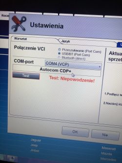

    Cześć mam problem z Delphi. Posiadam interfejs, który do tej pory dobrze pracował z wersją 13 teraz zainstalowałem 20.23 .
    Interfejs jest wykrywany w managerze urządzeń pod COM4 jako VCI (diagnostic unit) Serial Port.
    W programie jest widziany jako Autocom CDP+ . Niestety po kliknięciu przycisku test pojawia się komunikat test: niepowodzenie.
    Po podłączeniu do auta swieci na czerwono.
    Ktoś coś podpowie?

    Prędkość transmisji odpowiednia na porcie taka jak w programie?

    jak masz nowa sonde 100251 czy cos taak to bedzie chodzic, patrz krok 2, jesli masz starszaa sonde ta nie bedzie dzialala z autocomem 2021.
    2 musisz znalesc sonde odpowiedni port usb lub bt (normalnie po instalacji sterownikaa usb autocom powinien znalesc sonde) jak znajdziesz robisz test, jesli pomyslny dajesz aktualizacje (sonda musi byc podbieta do obd zeby miec zasilanie)
    Po aktualizacji cieszysz jape sprawym autocomem jak ja :D

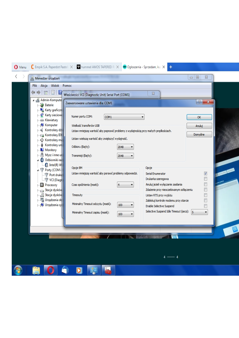

    Mam pytanie co do ustawień portu USB.
    Czy są dedykowane/zalecane ustawienia portu COM dla interfejsu Autocom/Delphi ?
    W załączeniu przesyłam zrzuty z ekranu dla jedynych jakie znalazłem w sieci ustawień portu COM.

    nigdy nie sprawdzalem, zawsze po instalacji wszystko golilo

    k45i89o98j66 napisał:
    Ustaw w systemie windows port com4 na com1 lub com2 i zobacz czy skomunikuje się.
    Nie ma to znaczenia.
