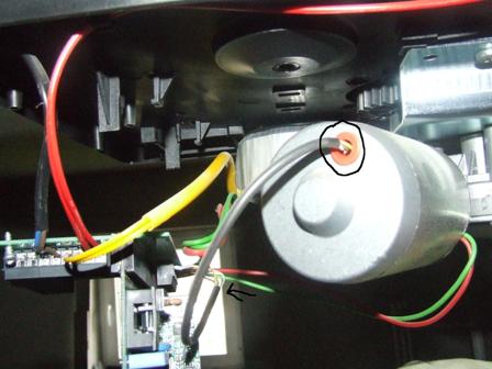

    Zdecydowałem się na centralkę Bramstera z uwagi na zasilanie silnika 24v oraz centralki 24v zastanawia mnie tylko te przewody wyprowadzone z silnika, czy to jest krańcówka a może jakiś wbudowany czujnik prędkości obrotowej?, bo nie zauważyłem wyłączników krańcowych.
    niżej zdjęcie

    Jednak dołożę trochę okablowania i podepnę krańcówki.
    Mam jeszcze jedno pytanie odnośnie silnika i tych wyprowadzonych przewodów z enkodera - rozumiem że mam zostawić te 4 przewody nie podłączone i nie będzie to wpływało na pracę silnika.

    Silnik ma enkoder - to te przewody dodatkowe... ;)

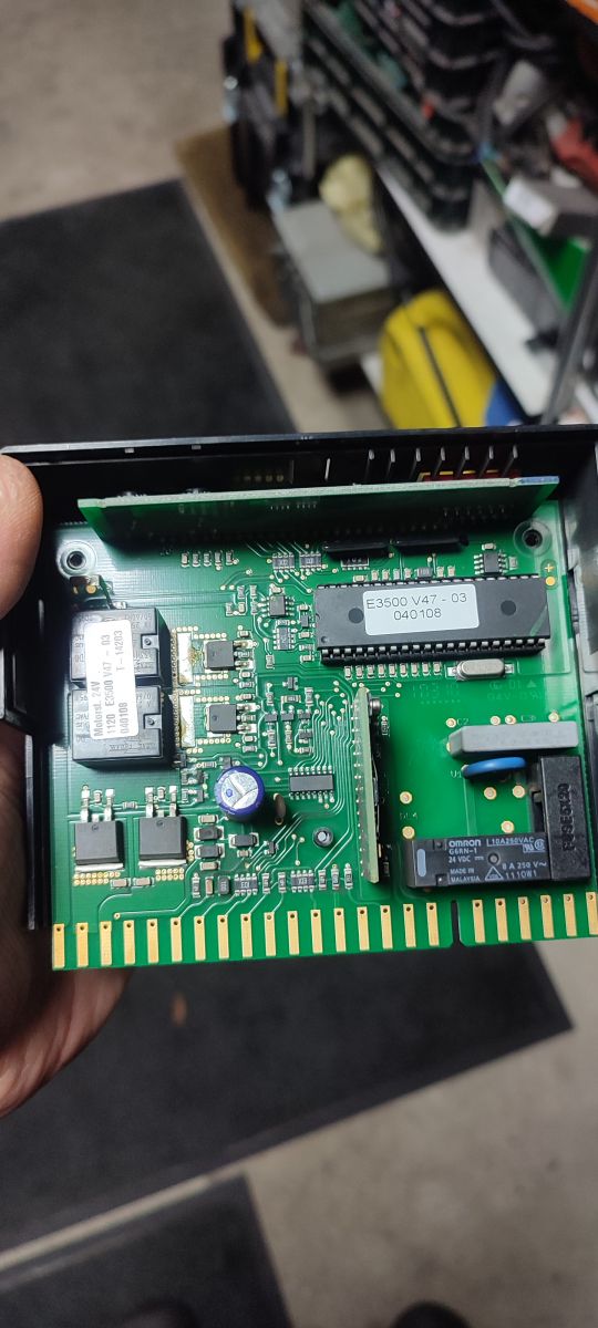

    Może ktoś doradzić jaki aktualnie model sterownika nadawałby się najbardziej do wymiany za uszkodzony
    Ultra Excellent B 10274 11976
    Poniżej filmik z mrugającymi diodami, pewnie ten sam problem z kośćmi pamięci
    https://youtu.be/NMOrUxy-I5w

    Każdy akcesoryjny do dzrzwi garażowych obsługuący silnik 24V, np. Elmes STB24VM1 (b. korzystny cenowo), Eldrim eLB7 itp.
    Jednak do w/w (i większości innych) musisz podłaczyć krancówki elektryczne (kontaktronowe lub mechaniczne).
    Dla eleganckiej podmianki - wykorzystującej wbudowane w silnik impulsatory, trzeba się trochę naelektronizować (i sporo rozkminić - poniższe przykłady to niesprawdzone propozycje - nie miałem "pacjenta" jako obiektu testowego)
    Jedna z opcji - użycie centrali Eldrim eLB2 - jest to dokładny zamiennik centrali do Normstahl Magic 600 - ale czy impulsatory silnika w napędzie Magic i Ultra są chociaż podobne - nie wiem (kolorki kabli się zgadzją ale....)
    Druga - użyć centralki START S7LT (dostepna w niektórych dużych sklepach internetowych, np Ster-Tronic). Ma ona wejście na enkoder i jest samoadaptująca - tzn. może współpracować z różnymi typami enkoderów, ale znowuż trzeba rozkminić kabelkologię enkodera w twoim Ultra.
    Sam byłem blisko zastosowania drugiej opcji, ale pacjent ożył i temat na razie jest w zawieszeniu
    PS Impulsator w Ultra jest podwójny - produkuje 2 sygnały po 7 ms przesunięte w fazie. Do Starta mozna wykorzystać jeden z nich.

    Witam jak można naprawić ? Proszę o podpowiedź .Mój napęd normstahl excellent ultra po 10 minutach nie pamięta ustawień. Proszę Was o pomoc.
