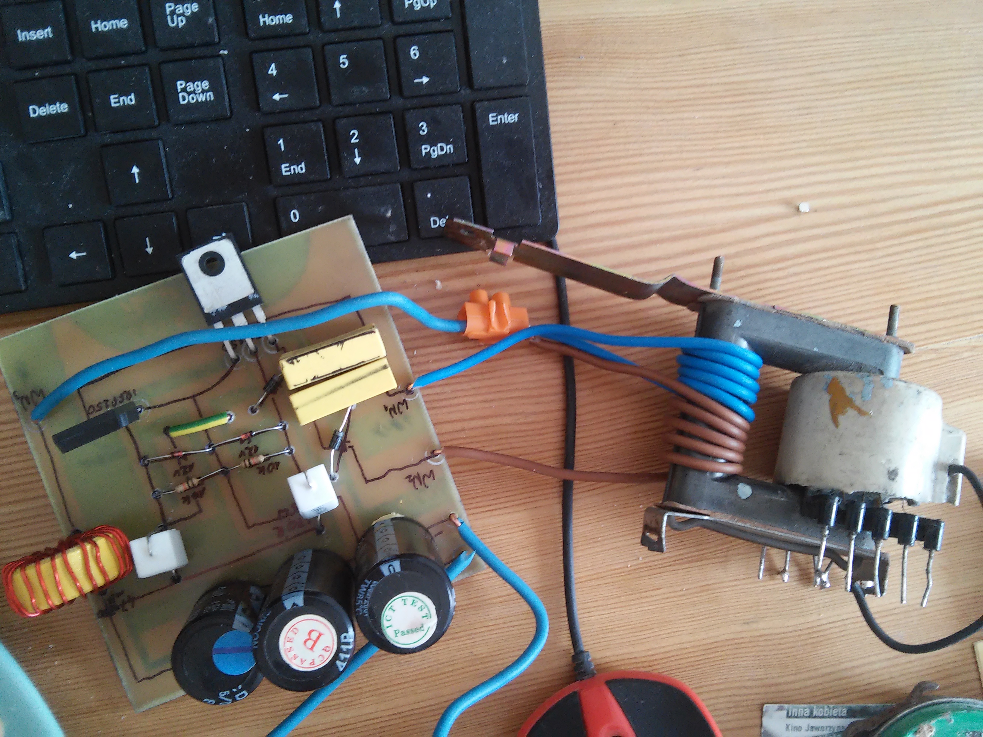

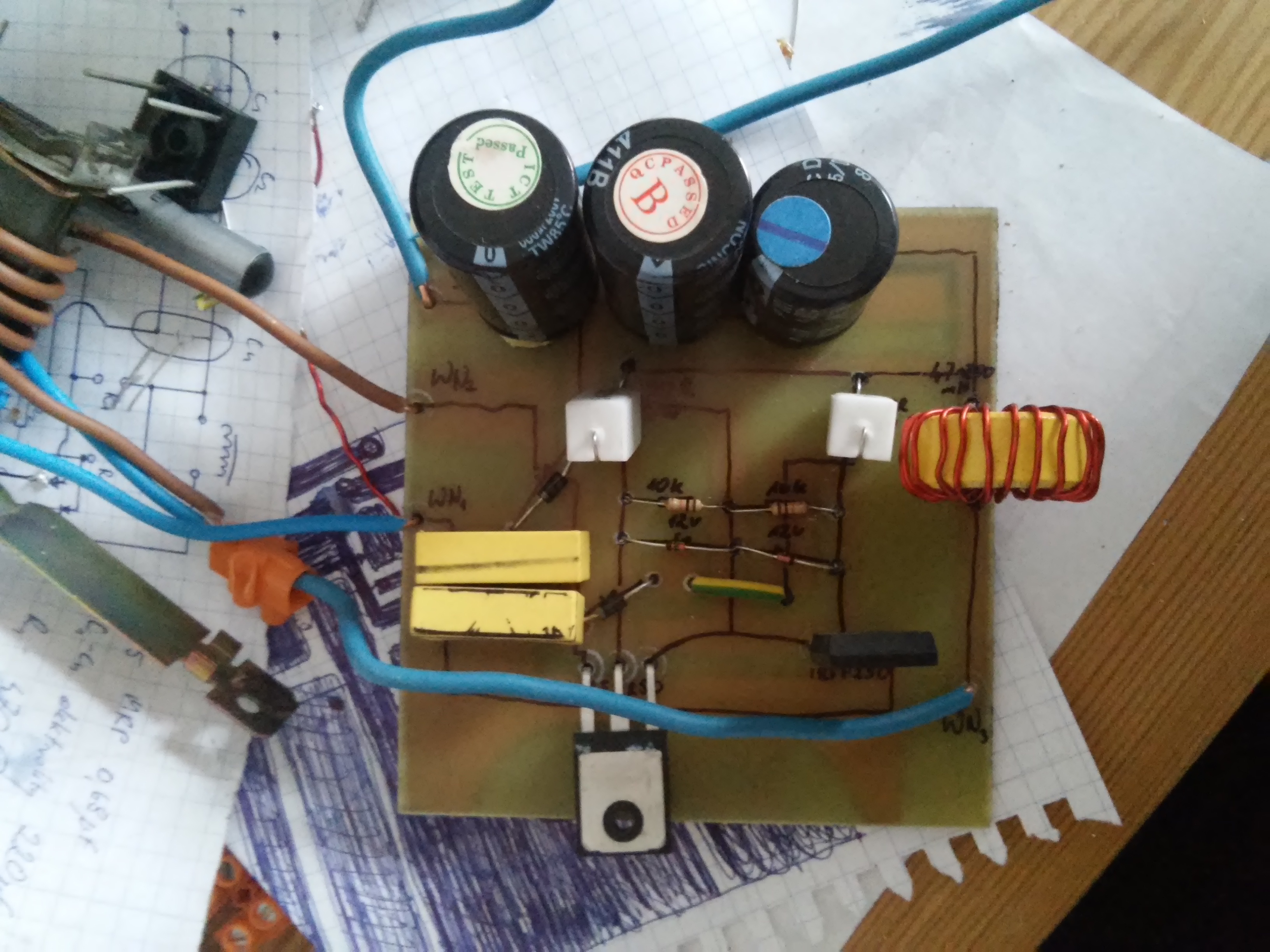

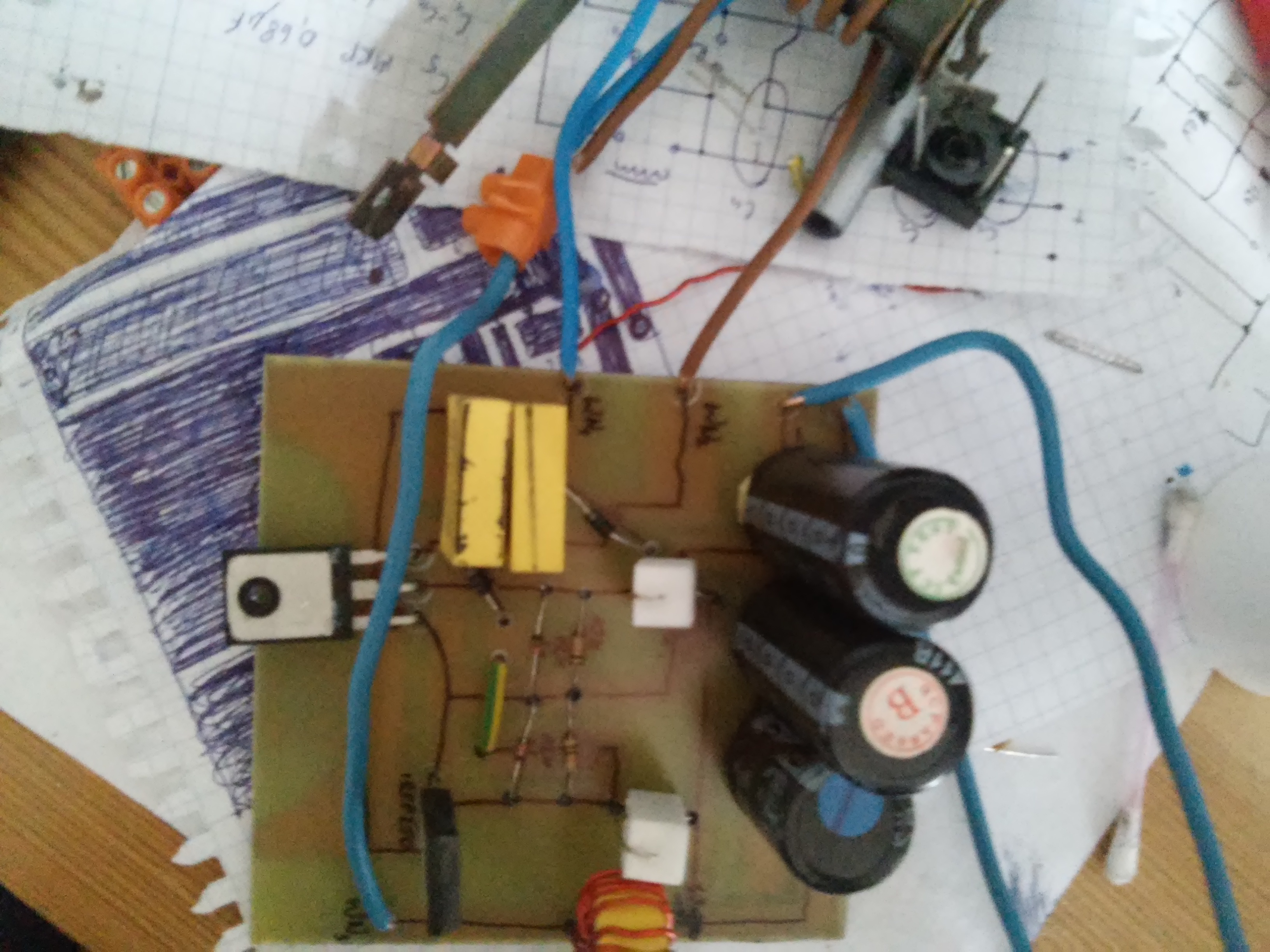

    piszę do was w sprawie projektu "ZVS flyback driver" jaki ostatnio wykonałem.

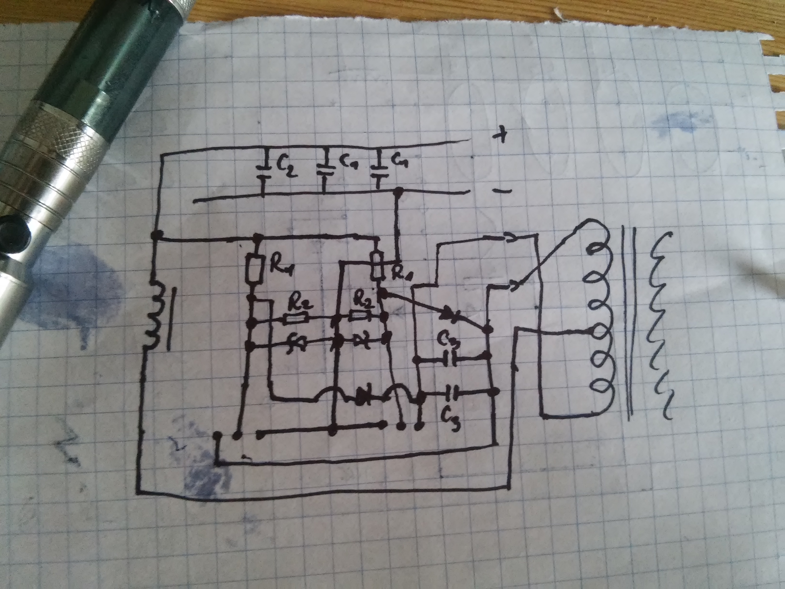

    Przetwornica została złożona według tego schematu
    ZVS flyback driver według schematu – brak wzbudzenia, ciepłe rezystory 470Ω 5W

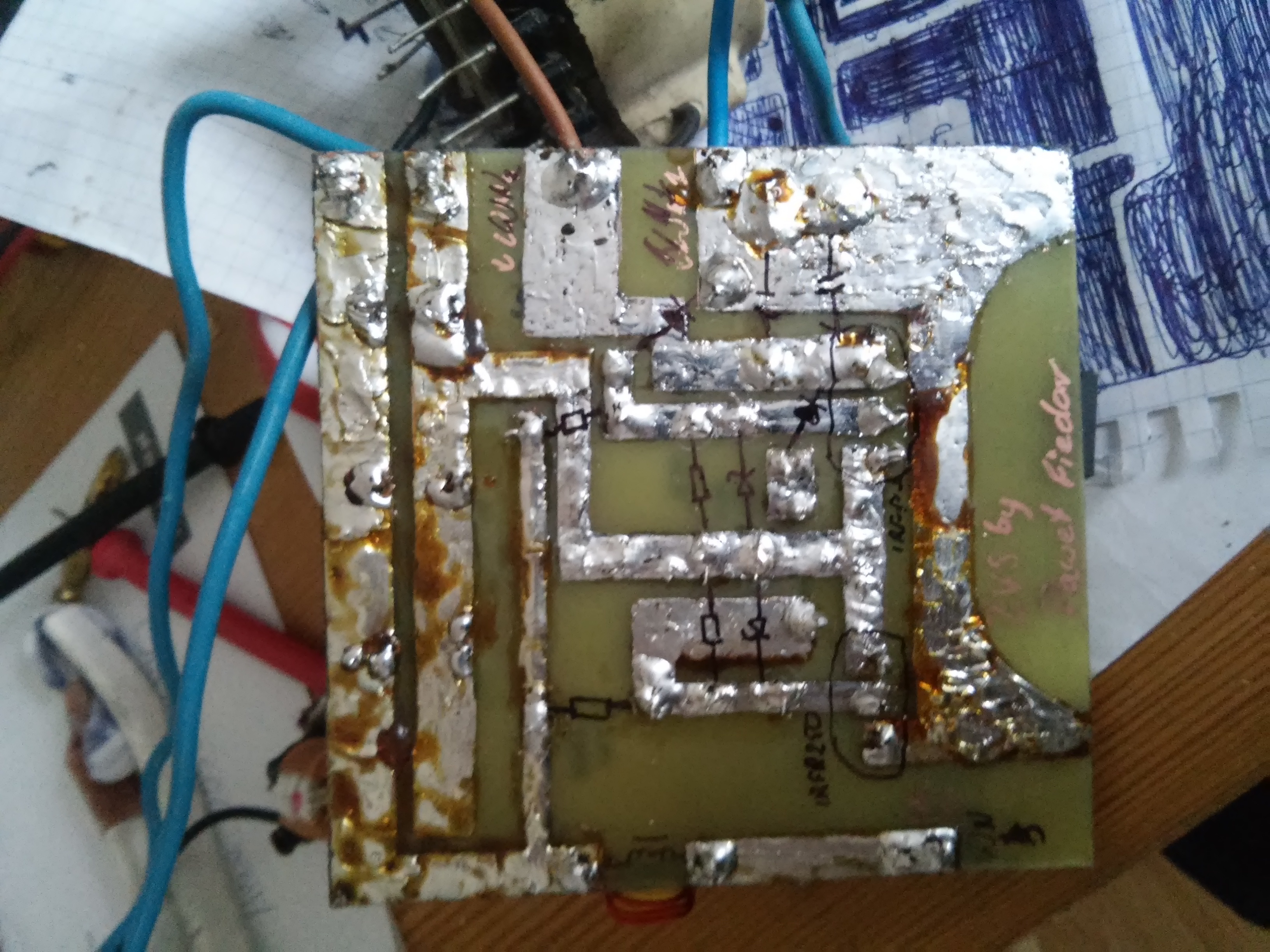

    Wszystko starałem się wykonać jak najdokładniej, chociaż nie mam żadnego doświadczenia w projektowaniu pcb. Wszystkie ścieżki napisałem pisakiem do płyt CD, wytrawiłem i pocynowałem.
    Po sprawdzeniu wszystkich połączeń miernikiem podłączyłem układ do akumulatora od wkrętarki 13,6v. Przetwornica oczywiście nie wzbudziła się. Jedyny odczuwalny objaw po podłączeniu, to lekko ciepłe rezystory 470ohm 5W.
    Sprawdzałem wszystko kilka razy i nie mogę znaleźć błędu jaki popełniłem. Mam nadzieję że będziecie mi w stanie pomóc.
    Elementy jakich użyłem to:
    2x IRPF250N
    2x rezystor 470ohm 5W
    2x dioda Zenera 0,5W 12V
    2x rezystor 10kohm 0,25W
    2x kondensator 0,33uF
    2x dioda UF4007 (75ns)
    Do filtracji dołożyłem 2x680uF + 100uF.
    Uzwojenie pierwotne trafa WN nawinąłem drutem 2,5mm^2
    Układ próbowałem zasilić z trafa 12V około 10A(po wyprostowaniu), i rezultat ten sam(ciepłe oporniki 470ohm cała reszta zimna). Tranzystory były przykręcone do osobnych radiatorów które zdjąłem przed robieniem zdjęć.
    Proszę o sprawdzenie poprawności złożonego przeze mnie układu i wskazówki co i jak mógłbym poprawić.
    Paweł Fiedor.
    PS. Dodam, że przeczytałem wszystkie tematy dotyczące problemów z tym układem jakie do tej pory znalazłem nie tylko na elektrodzie ale i na polskich forach. Szukałem rozwiązania problemu również w anglojęzycznych tematach ale nie mogę nigdzie doszukać się błędu. Jedyny wniosek jaki mi się nasunął to zbyt długie przewody do trafa WN, ale po skróceniu ich przetwornica również nie startuje.
    PS2. Jeżeli potrzebne będą dokładniejsze zdjęcia i opisy elementów proszę tylko napisać.

    Proszę zamieść schemat ideowy tak aby go można było powiększać.
    Częstą przyczyną nie działania przetwornic jest sposób podłączenia uzwojenia pierwotnego.
    W tm wypadku są to dwa uzwojenia połączone szeregowo,
    Początek pierwszego--------uzwojenie---------koniec pierwszego, początek drugiego -----uzwojenie---- koniec drugiego
    Jeśli pomylisz końce układ nie wzbudzi się.

    Sprawdziłem jeszcze raz podłączenie uzwojeń, wygląda na to że jest ok.
    Dodaje dokładniejsze zdjęcie transformatora WN.

    Płytka jest błędna. Mosfety mają rozkład pinów GDS. a ty część układu od bramki masz podłączone do drenu, czyli środkowa nóżka, a końce uzwojeń masz podłączone do bramek. Przeprojektuj płytkę.

    Źle zrozumiałes, każdy mosfet w takiej obudowie ma piny:
    1-G
    2-D
    3-S
    Wyjątki są przy innych obudowach. Jak tak patrzę na tą płytkę to ona jest do przerobienia w 5 min. Nie mam jak ci tego narysować. Wystarczy przesunąć mosfety o jedną nóżkę (wymaga wiercenia jeszcze 2 otworów) tak żeby G było odpowiednio umiejscowione. A D i S już będzie łatwo podłączyć.

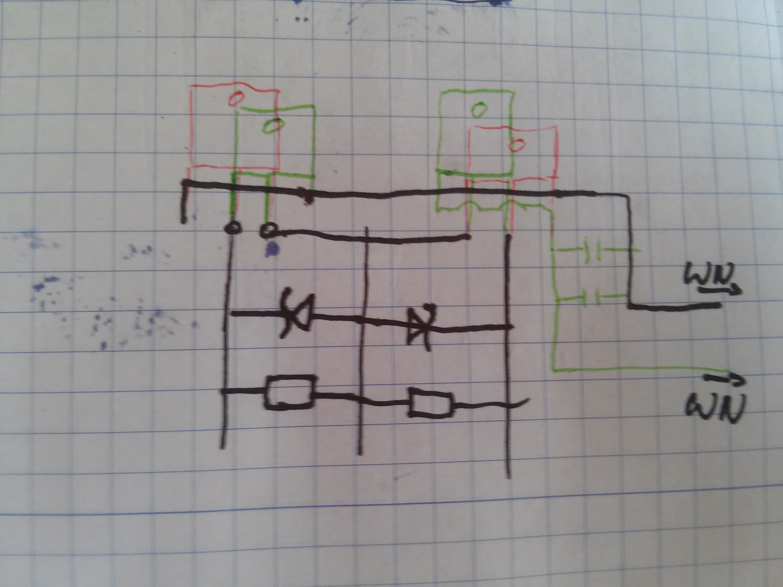

    Czyli całość powinna wyglądać tak?
    Na czerwono dotychczasowe połączenia moswetów, na zielono tak jak powinno byc.
    Czy o to chodziło?

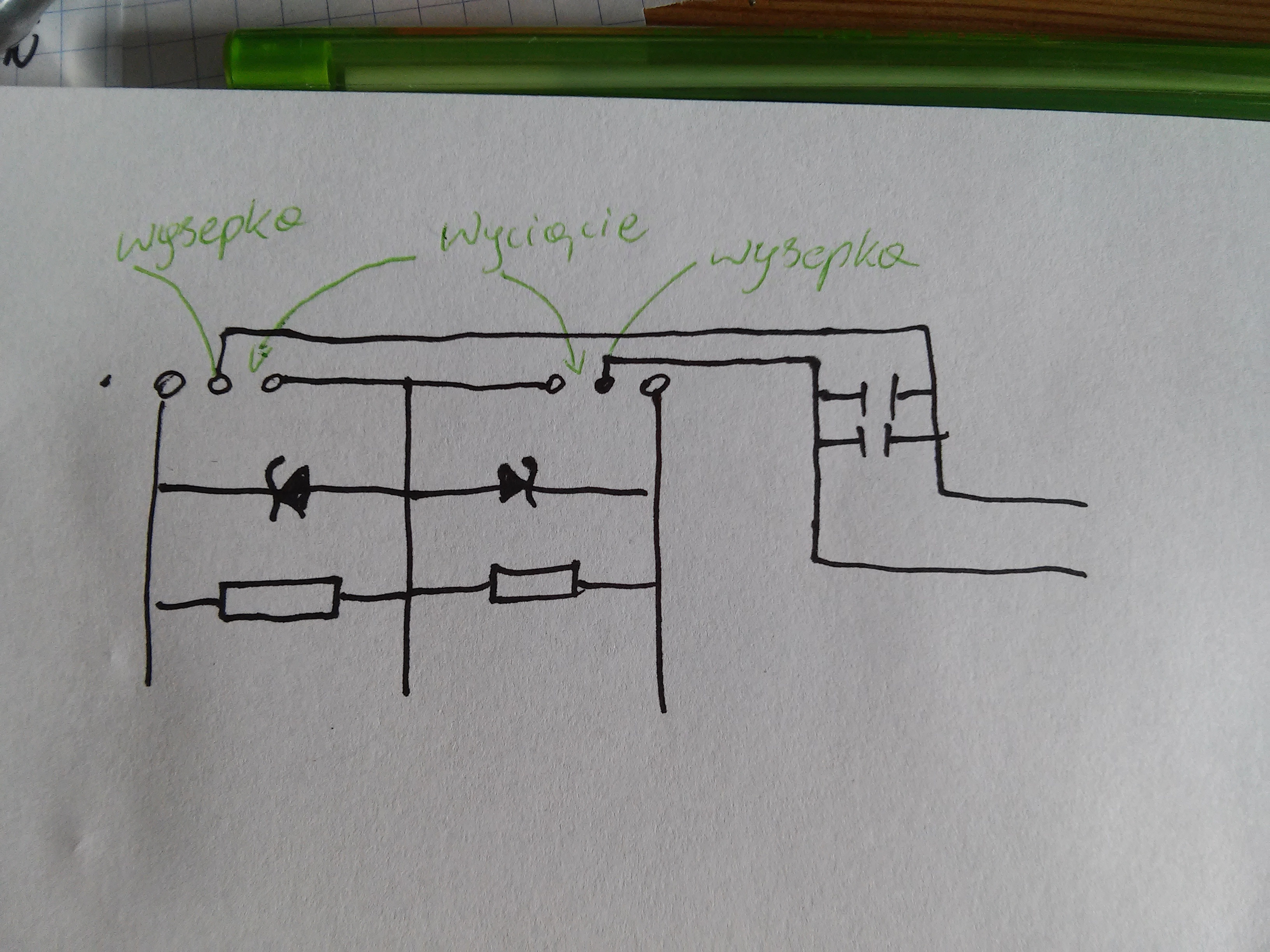

    Nie, teraz zamieniłes S i D. Zrób tak, tam gdzie masz teraz nóżkę od S to odetnij ścieżkę tak żeby nie miała połączenia z masą, taki mały kawałeczek. Następnie w pozostałej części ścieżki od masy wywierć otwór na nóżkę (S), teraz przelutuj tranzystory w odpowiednim układzie, środkowa nóżka która powinna być przylutowana do tej wysepki co ją odciąłeś, przylutuj to do ścieżki od uzwojenia. I wtedy będzie prawidłowo.

    Teraz chyba załapałem co masz na myśli, środkowe nóżki mają iść do uzwojenia pierwotnego trafa WN tak jak to narysowałem. Dzisiaj w nocy spróbuje przerobić układ, dam znać czy zadziałało.
