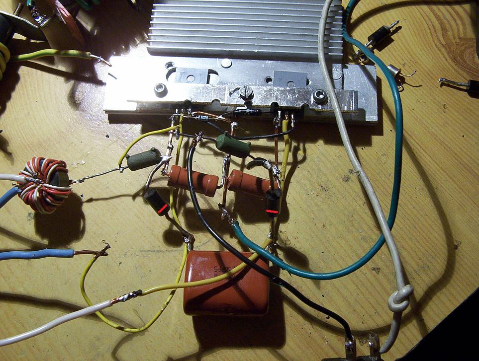

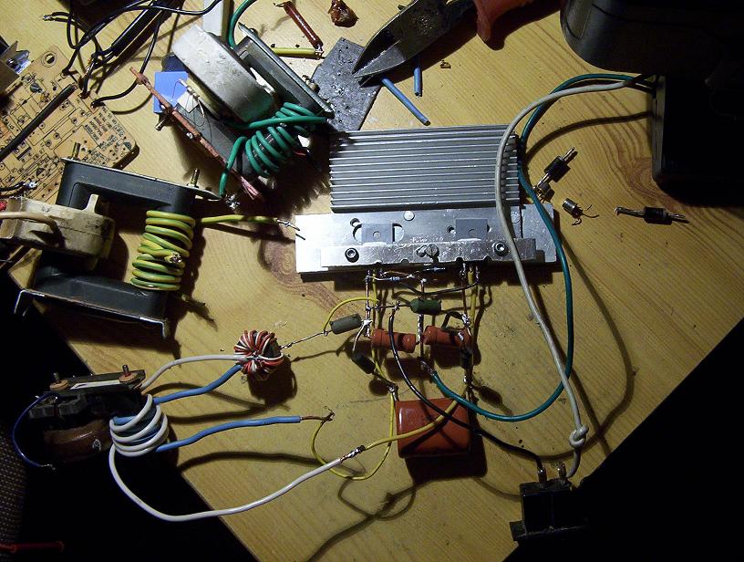

    Aby wykluczyć uszkodzenie jakiegokolwiek z elementów, kupiłem nowe części i złożyłem jeszcze jeden układ (tym razem na IRFZ44 - o wiele mocniejszych MOSach N-Channel) ...ten także nie działa. Co to za fatum ciąży nade mną?
    Po włączeniu 14,4V jedynie trochę grzeją się tranzystory, a po stronie transformatora nic. nawet najmniejszej iskierki (jedynie przy włączaniu i wyłączeniu, ale to od kondensatora)
    Mam 3 różne transformatory i żaden z tym układem nie działa...powiedzcie co tu jeszcze może być nie tak ?!

    O ile dobrze widzę, to rezystor co jest podłączony u ciebie do dłąwika, jest źle podłączony.
    Nie wiem jak reszta.
    Ten przewód zasilający, co idzie od włącznika to jest plus? Jeśli tak to powinien być podłączony do dławika.

    Mam trzy uwagi do układu *vip*-a.
    1. Ten dławik na pewno ma taką indukcyjność, jak powinien? Bo wydaje mi się, że podłączyłeś pierwszy lepszy. I to chyba nieodpowiedni. Popatrz na układ michala2666, tam jest zdjęcie odpowiedniego dławika i łatwo dostępnego (wystarczy zasilacz komputerowy rozebrać). Można też wziąć jakiś rdzeń typu EE albo EI ze szczeliną (lub zrobić szczelinę) i z niego zrobić dławik. Ważne, żeby miał duży prąd nasycenia (maksymalny) oraz żeby jego indukcyjność nie była za mała, bo wtedy generator nie chce się wzbudzać, ani za duża, bo wtedy moc generatora jest mała.
    2. Kondensator równoległy do uzwojenia pierwotnego transformatora, powinien być podłączony możliwie blisko tego transformatora - bo między tymi elementami zachodzi rezonans.
    3. Uzwojenie pierwotne transformatora jest chyba źle podłączone. Odczep powinien być początkiem jednego uzwojenia i końcem drugiego, a na zdjęciu wygląda, jakby odczep był początkiem obydwu uzwojeń.
    Pająka się nie czepiam bo sam mam taki układ w pająku i nie stanowi to problemu, o ile połączenia są w miarę krótkie i nie ma błędów w połączeniach.

    Hmm...tomek122 rezystor jest dobrze podłączony, dlaczego miałby być podłączony źle ? A plus jak widzisz żółtym kabelkiem idzie także do dławika i drugiego rezystora.
    Dławik wziąłem z zasilacza ATX od komputera, jednak mam też taki żółty jak u kolegi michal2666, zaraz spróbuję go zmienić.
    Co do bliskości kondensatora i transforametora, to może jest on trochę za daleko, zaraz skrócę kable, jednak wątpie, aby to powodowało nie działanie układu.
    Uzwojenie jest dobrze podłączone :) Zobacz na większą fotkę.

    Zauważ że plus nie powinien iść bezpośrednio na bramki tranzystorów, tylko przez rezystory. Troche masz kiepskie zdjęcia i niezbyt wyraźne.

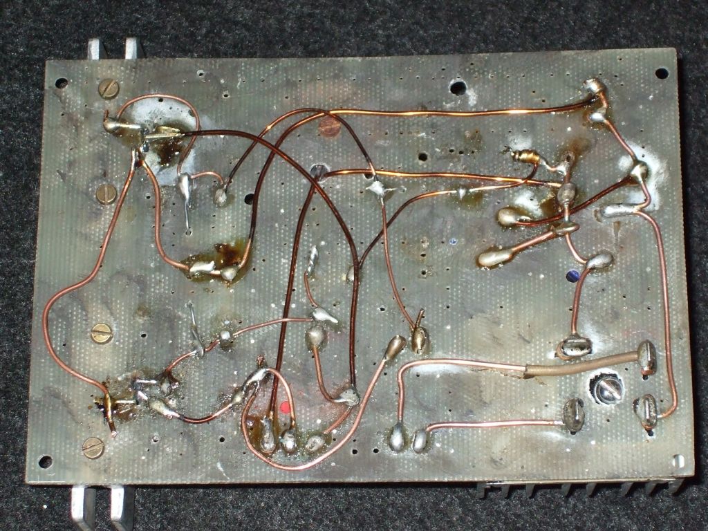

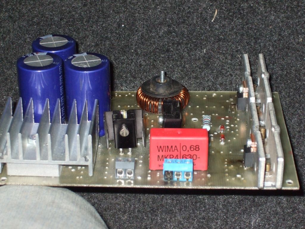

    Jestem nowym członkiem forum elektroda.
    Mam taki sam problem z uruchomieniem przetwornicy jak mój poprzednik czyli w podobny sposób zachowuję się układ tylko nie grzeją się mosfety tylko na odcinku dławik - środkowy odczep trafa wn powstaje zwarcie , tak jak by zewrzeć biegun dodatni z biegunem ujemnym naprawdę nie wiem czym jest to spowodowane .jeśli mieliście taki podobny przypadek to piszcie.
    ZVS Flyback Driver - trzask przy transformatorze i grzanie tranzystorów
    Dodaję jeszcze kilka fotek dla zlokalizowania usterki w tym układzie.
    Dodam jeszcze ,że po odłączeniu zasilenia bramkom układ zachowuję się tak samo .tak jak by tranzystory wcale nie pracowały i były zwarte na amen.
    trzy razy już składałem tą przetwornicę i za każdym razem działo się to samo : diody zenera przebite także i mosfety.
    Poprawiłem/

    Na trzeciej fotce widać jak łączówka trzy pinowa ma wypalony jeden zacisk spowodowany zwarciem na odcinku dławik a środkowy odczep uzwojenia pierwotnego.

    Po wymianie dławika przetwornica śmiga .
