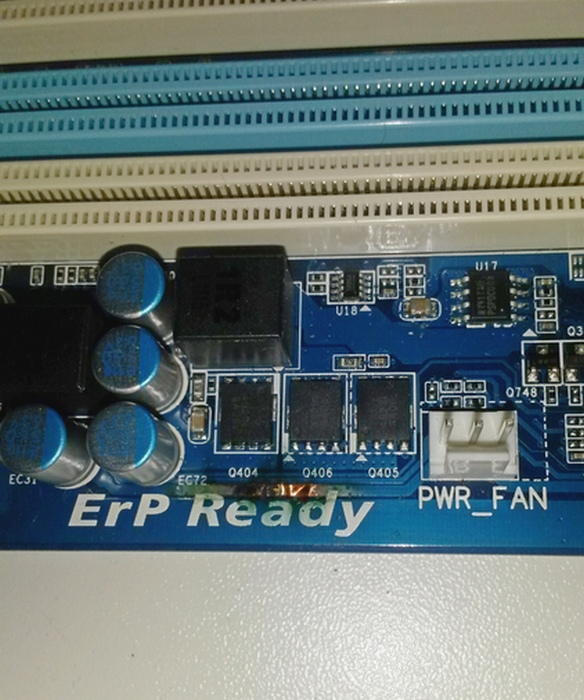

    Kupiłem płytę główną, używaną, model Gigabyte P68A D3H B3, taką lak w linku http://www.gigabyte.com/products/product-page.aspx?pid=3856#ov
    Niestety, jak to teraz często bywa. płyta przyjechała z daleka i przed zakupem nie mogłem ocenić w pełni jej stanu. Zakup w ciemno.
    Jestem bardzo zaniepokojony przepaleniem w części płyty pod gniazdami DDR. Proszę o pomoc, co to może być i czy wpłynie, na użytkowanie? Niestety na chwilę obecną nie jestem wstanie sprawdzić płyty przez najbliższe ok 2 tygodnie, ale przy jednogłośnym werdykcie, że uszkodzenie jest ewidentne, będę domagał się zwrotu od sprzedawcy. Lepiej zaraz niż po 2 tygodniach.
    Gigabyte P68A-D3H-B3 - Przepalenie pod gniazdami DDR, czy wpłynie na działanie?
    Dziękuję.

    Nic nie napisałeś o warunkach kupna. Czy płytę sprzedano jako używaną/nietestowaną (czyt. niesprawną)? Czy w opisie było coś na temat tego uszkodzenia? Skąd my to mamy wiedzieć? Jeżeli masz gwarancję to oddaj.

    Kupiona jako używana. W opisie nie było nic na temat uszkodzenia, w przeciwnym razie bym nie kupił, a i zdjęcia były wykonane w sposób nie budzący żadnych wątpliwości.
    Czy próba uruchomienia tej płyty, w takim stanie, może spowodować uszkodzenie RAMów lub procesora?

    Uszkodzenie może spowodować, ale wątpie. Jeżeli jest widoczne uszkodzenie płytę oddajemy do sprzedawcy lub na gwarancje

    Nikt nie zagwarantuje. Ścieżki nie przepalają się bez przyczyny. Jeżeli sprzedawca nie wspomniał o tak widocznym uszkodzeniu, to mam wątpliwości co do jego uczciwości.

    Wygląda na ścieżkę od dodatkowego wentylatora,miernik ciągłości do nadpalenia i pinu złącza aby zweryfikować.Można zalutować przepalenie cyną zeskrobując 2mm. emalii.Jeśli było że niesprawdzona to nici z gwarancji.

    Rozmawiałem ze sprzedającym, twierdzi że o uszkodzeniu nie wiedział, pieniądze zwróci. Płyty nie chce i można ją wyrzucić do kosza.
    Dla mnie nauczka na przyszłość, na moje szczęście, ta lekcja była za darmo.
    Dziękuje za opinie.
