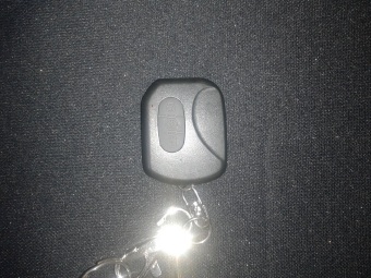

    Mam na warsztacie Fiata punto 2
    Centralny z alarmem dokladany (Nie mam pojecia co to jest)
    Na centralce jak i na pilocie nie ma zadnych oznaczen.
    Problem polega na tym , ze podczas jazdy alarm sie uzbraja.
    Wydaje mi sie ze sprawa lezy w zaprogramowaniu tego dziadostwa i moze ktos z Was bedzie wiedzial czym to jest
    Fiat Punto II - Alarm uzbraja się podczas jazdy, brak oznaczeń na centralce
    marka model ew jakis schemat
    i z gory przepraszam za brak polskich znakow (niemiecka klawiatura)
    Sprawdź czy do centralki alarmu dochodzi tzw.[15] , czyli +12V po stacyjce.
    Problem jest poważny,
    jeżeli podłączona jest blokada zapłonu,
    to grozi to nieoczekiwanym unieruchomieniem pojazdu w czasie jazdy i wypadkiem.
