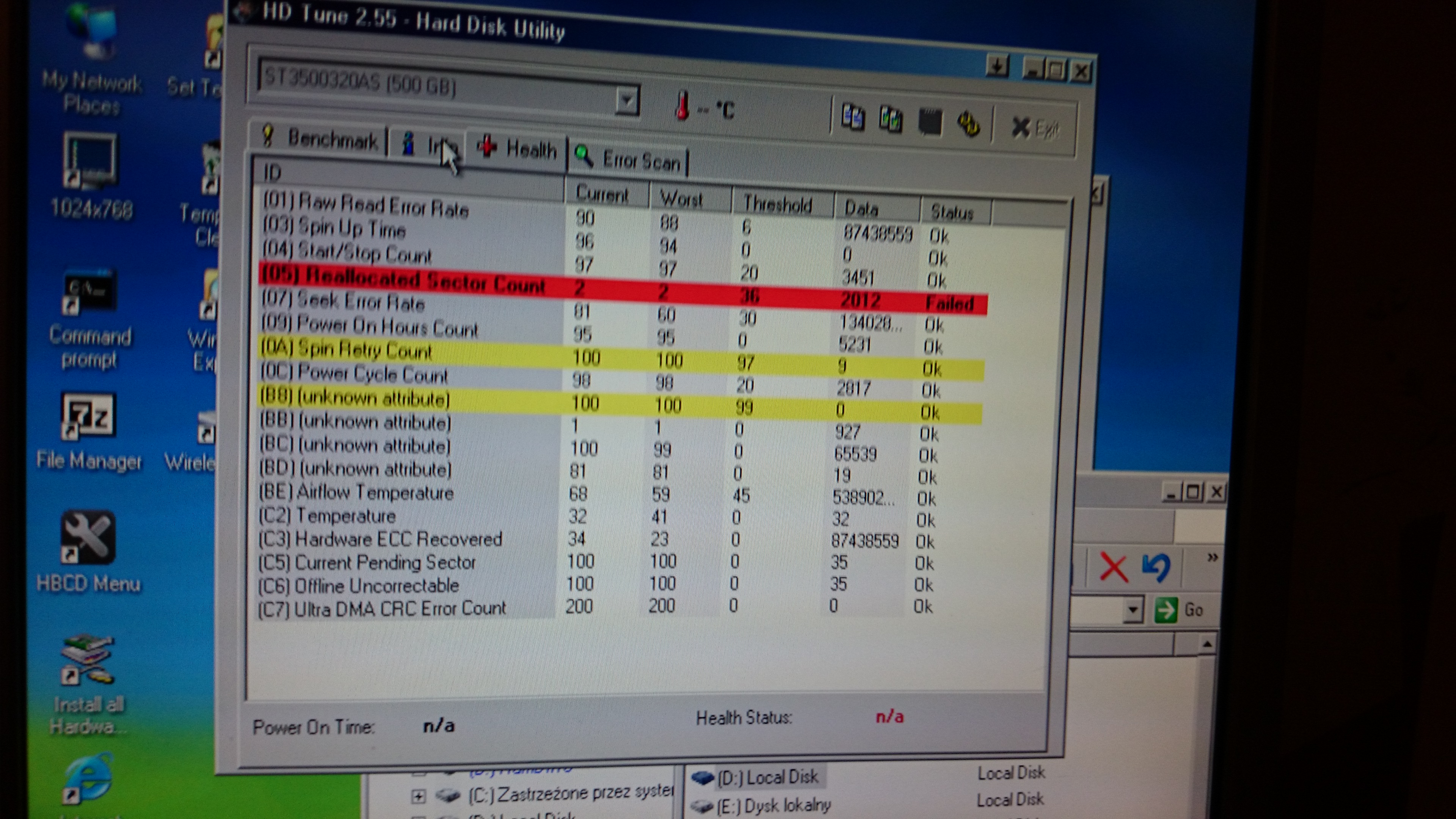

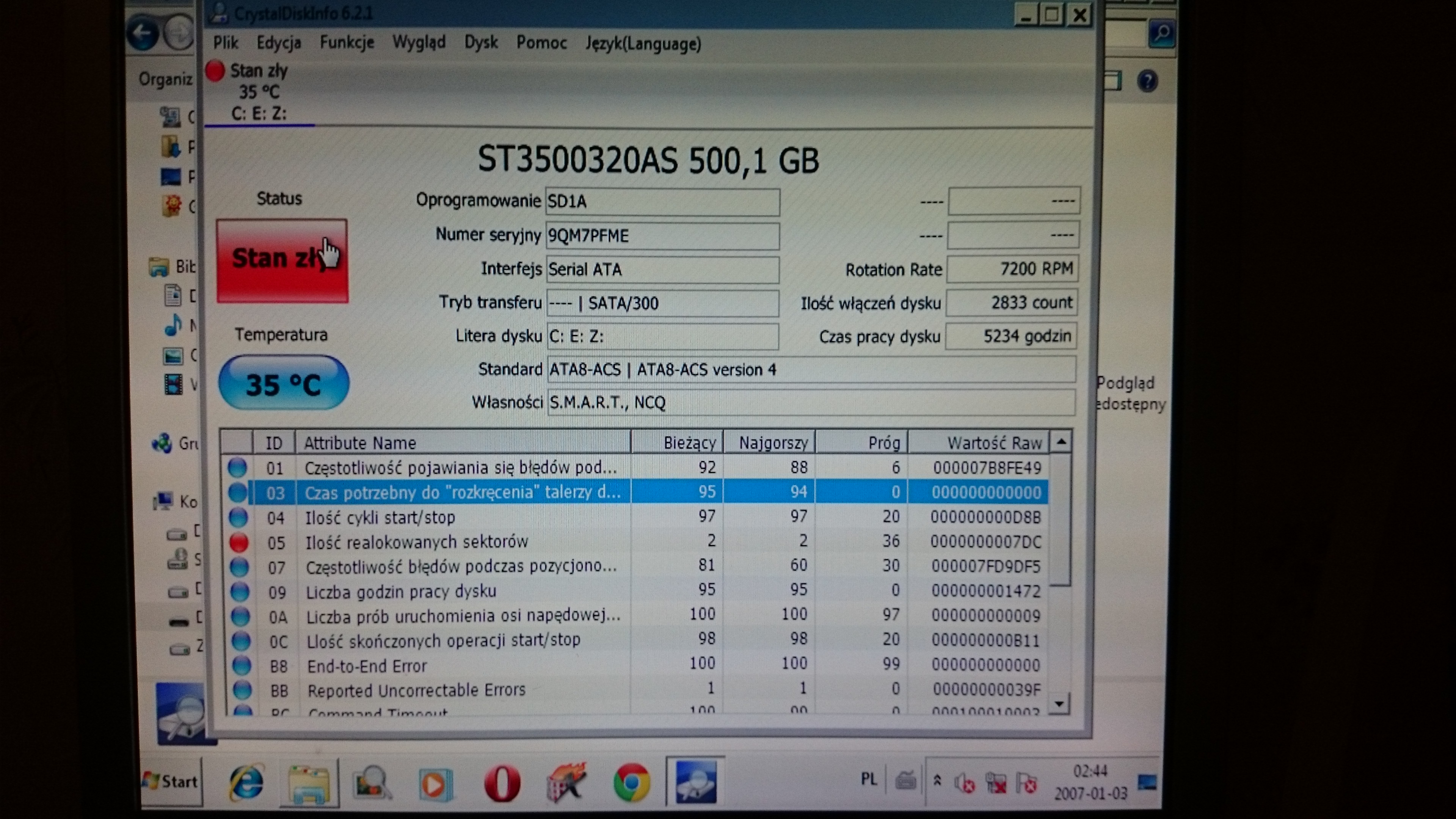

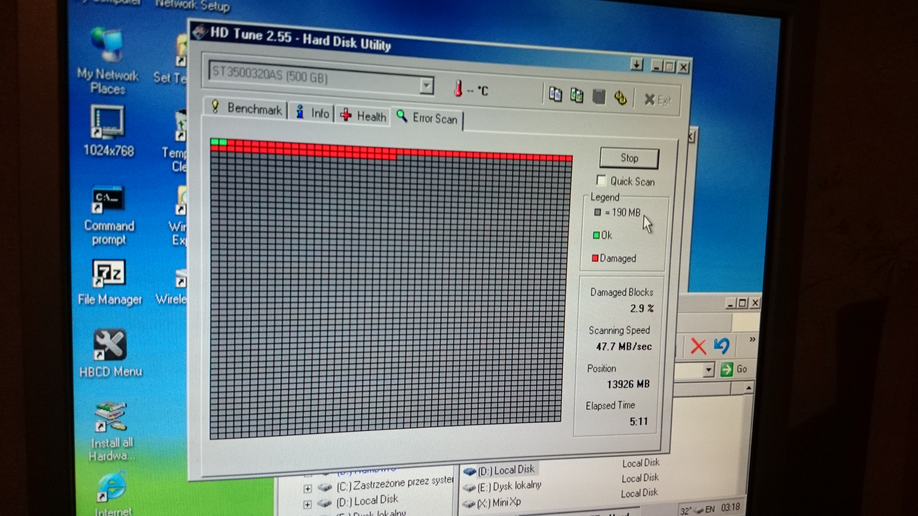

    HW monitor pokazal tylko temp 35 stopni i nic wiecej, załączam zdjęcia z cristaldiskinfo i hdtune(do 3/4 bylo reszta czerwonych kratek),
    Zasilacz tak jak mówiliście, spalił się dziś po południu, podłączyłem drugi (PROCOMP KY-400W), sprawdziłem napięcie miernikiem, jest w normie.
    Teraz normalnie uruchamiam komputer i przy pokazaniu kursora się restartuje a potem jest disk boot failure. Inny kabel od płyty głównej sprawdzałem.
    Czyli 99% dysk, chyba, że ktoś wie więcej? :)

    Dysk do wymiany. Zasilacz tez.

    Dysk na 100% do utylizacji. Jeśli masz tam dane to kopia po-sektorowa dysku/partycji i odzysk z kopii. Zasilacz wymień na markowy. Lektura o zasilaczach:

    Dysk do utylizacji, to że masz dostęp nie znaczy że pliki są całe, mogą być uszkodzone. Zasilacz to wyrób typu "cykająca cicha bomba" czyli to samo co tracer :) Nadaje się do wymiany. Markowy zasilacz można dostać już za 50zł.

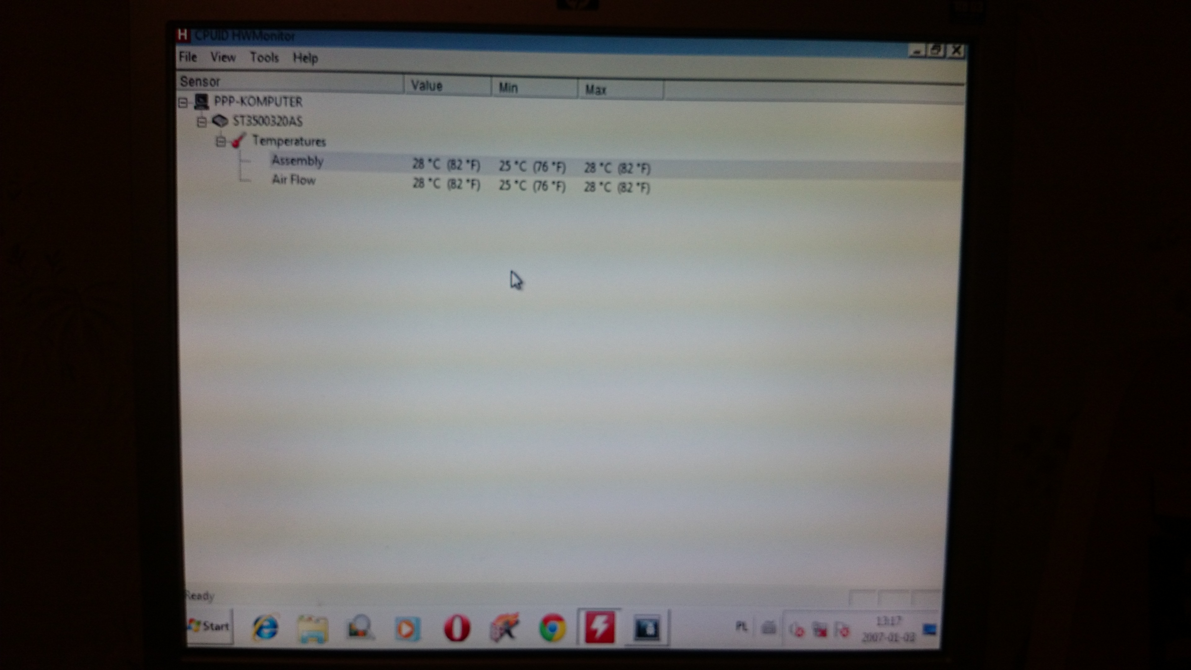

    HWMonitor, stan 2 godziny po uruchomieniu (po kopiowaniu danych).
