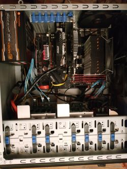

  • Pewnego dnia stanąłem przed faktem że muszę zmienić komputer stacjonarny na laptopa. Laptop wybrany, lecz dylemat co zrobić z danymi które są na dyskach HDD a jest ich ponad 4TB.
    Pomysł szybki serwer NAS, lecz ich cena zwaliła mnie z nóg.
    Zacząłem przeszukiwać internet i znalazłem dwa ciekawe gotowe systemy dla serwerów NAS opartych o procesory x86 - Bingo!
    Systemy te to były FreeNas oraz Xigmanas (dawniej nass4free).
    Jednak domyślnie wygrał xigmanas tym, że można podłączyć dyski NTFS i używać ich sieciowo. Niestety FreeNas tego nie umożliwia, jest to system stworzony raczej pod dużo mocniejsze maszyny.
    System jest, dyski mam, trzeba było znaleźć procesor oraz wypadało by jakąś płytę główną.
    Po przewertowaniu OLX znalazłem płytę główną AsRock H81M-DG4 + 8gb RAM + Procesor Intel Celeron G1840 za 120zł.
    Prezentowało się to tak:
    Budujemy własny serwer NAS
    Dobra, ale to chłodzenie będzie ciut głośne więc po przejrzeniu Facebooka znalazłem chłodzenie SilentiumPC za połowę ceny rynkowej. Nie zastanawiałem się i moja płyta główna wyglądała tak:
    Od tego momentu słychać tylko dysk! :D
    Zasilacz u mnie to w sumie byle co, bo to tylko IBOX 400W, ale póki co musi taki wystarczyć, zapewne zamienię go na SilentiumPC.
    Całość wyglądała tak:
    W dalszej części postaram się opisać w miarę szybką konfigurację systemu Xigmanas :)

    Ja nie inwestowałem dużo w swoją platformę.
    Zamiast obudowy z miejscami na dyski kupiłem po prostu długie kątowniki stalowe w budowlanym.
    Cały front od wewnątrz wywalony i w to miejsce przykręcone kątowniki.
    Na zdjęciu zawalony kurzem ale później był rozbierany i czyszczony.
    Generalnie kątowniki dobrze się sprawują, ale ciężko trochę demontować i wyciągać dyski bo są ściśnięte pomiędzy kątownikami. Nawet po odkręceniu śrub potrafią nadal pozostać na miejscu i trzeba trochę siły, aby je wyciągnąć.
    Albo zabawa w luzowanie śrub na pobliskich dyskach.
    Dlatego rzadziej to czyszczę.
    Ktoś może zapytać dlaczego nie użyłem energooszczędnej platformy zamiast pełnego ATX z osobnym GPU.
    Otóż problem polegał na tym, że płyta z i3 550 nie chciała współpracować z kartą SAS HP P400, którą to używam do obsługi RAID 6.
    Po prostu się zawieszała podczas uruchamiania.
    A płytę 870A-USB3 z Athlonem II X2 250 miałem już gotową.
    Chodzi na debianie 8.2.0 x64 i korzysta z samby.

    Fajne te płyty H81M, miałem taką długi czas z I5 4460, ale po zmianie na ryzena poszła jako sprzęt do HTPC.
    Jakiś czas temu zakupiłem macierz FAS270 za całe 50zł, w środku 14 dysków jak na zdjęciu poniżej.
    Póki co się kurzy i zastanawiam co z tym zrobić, bo kopi internetu nie robię.
    Słyszałem też, że podobno do tego modelu dyski są dedykowane, więc jak padną to i tak pozamiatane.
    Budujemy własny serwer NAS Budujemy własny serwer NAS
