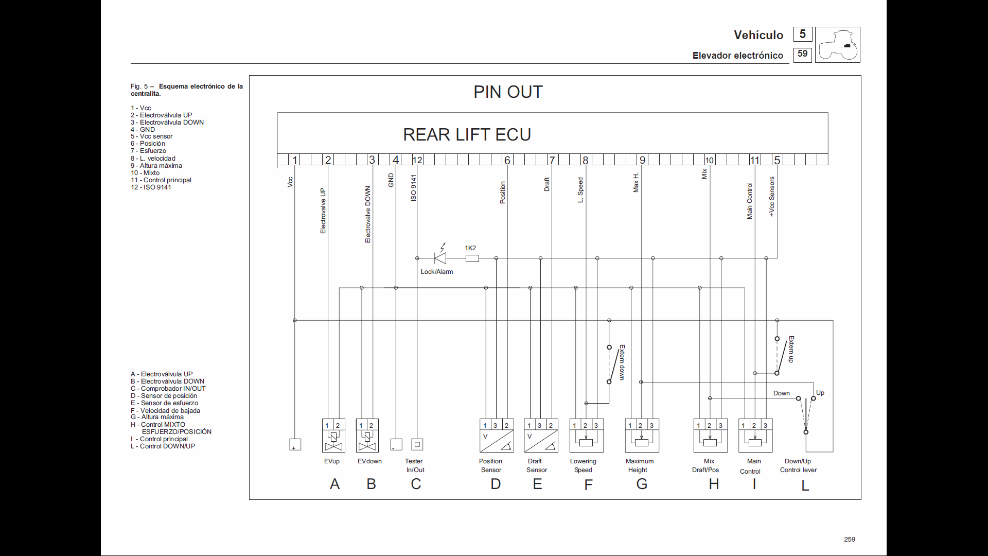

    Odkopuję starocia i proszę o pomoc. Potrzebny jest mi pinout złącza modułu z pierwszego postu z niewielkim komentarzem. Chcę uruchomić moduł na stole.
    Z góry dziękuję.

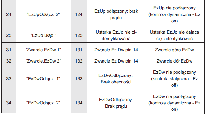

    EHR SAME SILVER 100.6 - Zepsuty sterownik EHR szukam kogoś kto go naprawi
    p.s.
    Naprawię również sterownik EHR Renault/Class TCE z tym samym błędem.

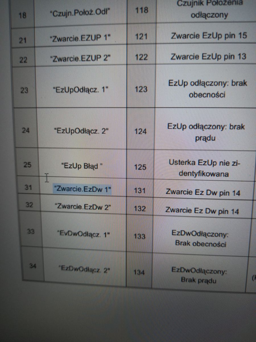

    Jak rozwiązać błąd podświetlony błąd?

    U góry masz czujnik położenia, jakbys go odłączył, to podnośnik przestanie działać, ewentualnie z błotnika będzie działać i będzie mrugać inny kod. Ten ktory Ty masz dotyczy czujnika uciągu, a on jest na dole.
