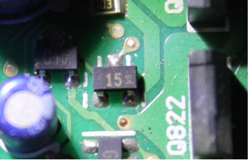

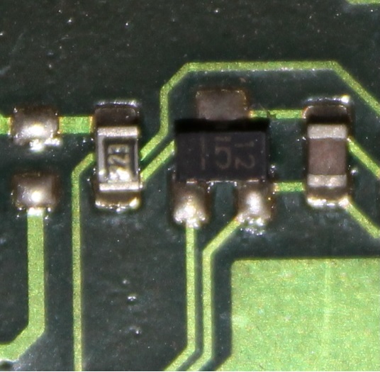

    Mam uszkodzony tranzystor w radiu samochodowym kenwood o oznaczeniu 15 i z boku pisze 12 w pionie zdjęcie poniżej.
    Tranzystor SMD 15 w radiu Kenwood - identyfikacja i zamiennik
    Nie mogę znaleźć identycznego z innego radia jedynie jaki udało mi się znaleźć to również o oznaczeniu 15 ale z boku pisze 48 albo 4B słabo widać
    Najprawdopodobniej obydwa są w obudowie SOT-23.
    Mogę zastąpić tym co znalazłem? Ewentualnie czym zastąpić?

    Ten symbol (12) oznacza tydzień roku, od którego zaczęła się produkcja, lub seria, a także kolejny tydzień od początku Nowego Roku.
    Może są też inne znaczenia, ale ich nie znam.

    Mnie ta obudowa wygląda nie na SOT-23, ale raczej jak SC-59.
    Przy takim oznaczeniu jest to prawdopodobnie podwójna dioda Schottky'ego 1PS59SB15 : 30V, 200mA, wspólna katoda (nota aplikacyjna tutaj).
    Mam nadzieję, że pomogłem.

    al777 miał racje to zapewne podwójna dioda Schottky'ego. Po podłączeniu pojedynczej diody Schottky'ego pod nóżki 2 i 3 panel radia zaświecił się i wszystko wyświetla jak należy (wcześniej była ciemność tylko dźwięk był). Idąc za ciosem dokonałem pomiaru tego tranzystora (diody) z obrazka dwa to chyba również podwójna dioda Schottky'ego. Zamiast pojedynczej włożyłem to co znalazłem i również jest ok tylko jakby panel świecił w 80% mocy ale może mi się wydaje. Napięcie jakie wchodzi na nóżkę 3 to 11.9V i wychodzi na nóżce 2 również 11.9V na starym elemencie było tylko na nóżce 3.
    Dziękuje za pomoc w szczególności al777 Pozdrawiam
