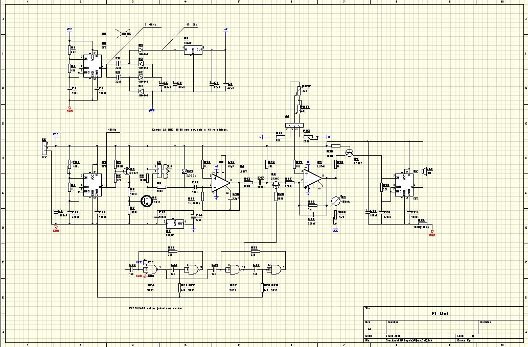

    znalazłem na forum ciekawy schemat wykrywacza i może ktoś mi powie coś więcej o nim , mam zamiar zrobić coś takiego .wydaje mi się że łatwo go będzie zrobić dla laika elektronika.

    Pod warunkiem że wyrwiesz gdzieś tranzystor jednozłączowy. To Wykrywacz typu PI (pulse-induction) - proste i skuteczne w działaniu urządzenie, które nie ma skomplikowanej w konstrukcji i strojeniu cewki jak wykrywacze TR-IB. Niestety znajduje wszystkie metalowe śmieci, bez rozróżniania.

    trymer01 napisał:
    Jednozłączowego tam nie widzę (zresztą łatwo taki zbudować z pary pnp/npn), tylko polowy J-FET BF245
    A w rzeczy samej, zauważyłem dopiero po powiększeniu schematu.
    asg65 napisał:
    a jest może coś prostego od tego wykrywacza z dyskryminacją i wskaznikem
    Nie. Prostsze, są tylko wykrywacze BFO - zapewniają też jakieś tam rozróżnianie magnetyk/diamagnetyk. Ale mają kiepski zasięg, i wymagają nieustannego kręcenia gałką generatora, bo "pływają". Jeśli chcesz jeszcze prostszy wykrywacz, zainteresuj się zestawem "jabel" - j-267. Wykrywacze z dyskryminacją są skomplikowane, nie tyle elektronicznie, co wymagają żmudnego i bardzo dokładnego skonstruowania sondy.

    Witaj kolego nadal szukasz schematu to pomogę to co na tych fotkach to stary Gerber szkoda zachodu przetwornica wykonana jest na rdzeniu kubkowym to antyk jak nadal prubujesz budować odpisz pomogę i udostępnię dokumentacje

    Witam kolego to zabawka szkoda twojej pracy mogę ci podesłać coś ze schematów podaj maila ale czy posiadasz oscyloskop i czy mocny jesteś w elektronice do jakiego rodzaju poszukiwań ma być ten wykrywacz militaria czy monetki jedno z drugim nie idzie w parze

    Witam, ciekawe czy ktoś potrafi wyjaśnić, a zwłaszcza autor przeróbki oryginału, jak w przedstawionych schematach wykrywaczy ma pracować tranzystor T4, którego baza podłączona jest bezpośrednio do sztucznej masy układu. W oryginalnym układzie tranzystor polowy pracuje jako rezystor o zmieniającej się rezystancji, tutaj jednak nie widzę takiej funkcji tranzystora.

    Tranzystor T4 działa w tej konfiguracji dosyć dobrze. Natomiast tranzystor polowy, pełni rolę klucza i również pracuje poprawnie w tym układzie.
