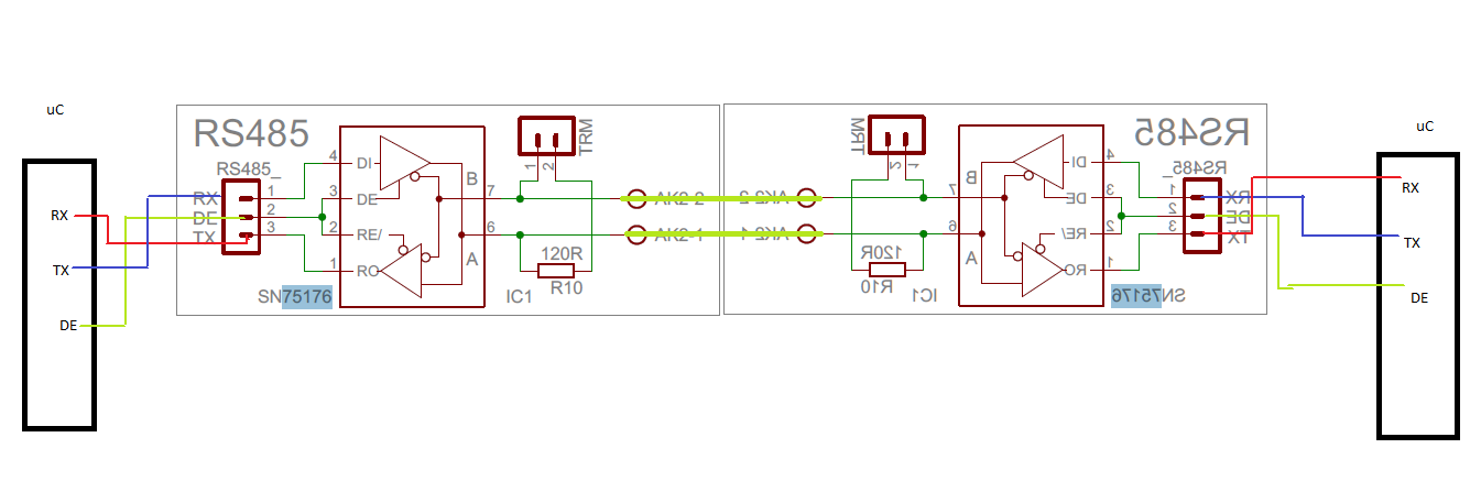

Schemat połączenia dwóch mikrokontrolerów AVR przez RS485 – czy jest poprawny?

    vonar
    Posty: 690
    Pomógł: 151
    Ocena: 30
    Przydałaby się jeszcze polaryzacja linii (rezystory do zasilania i masy).

    vonar
    Posty: 690
    Pomógł: 151
    Ocena: 30
    Nie wystarczy (którędy płynąłby prąd przy transceiverach w stanie wysokiej impedancji?).
    Linia A do zasilania, B do masy.
