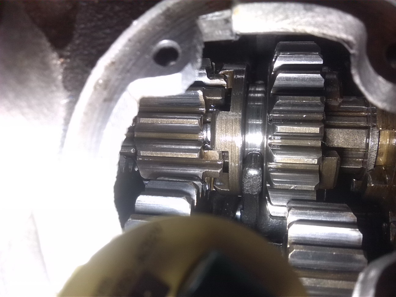

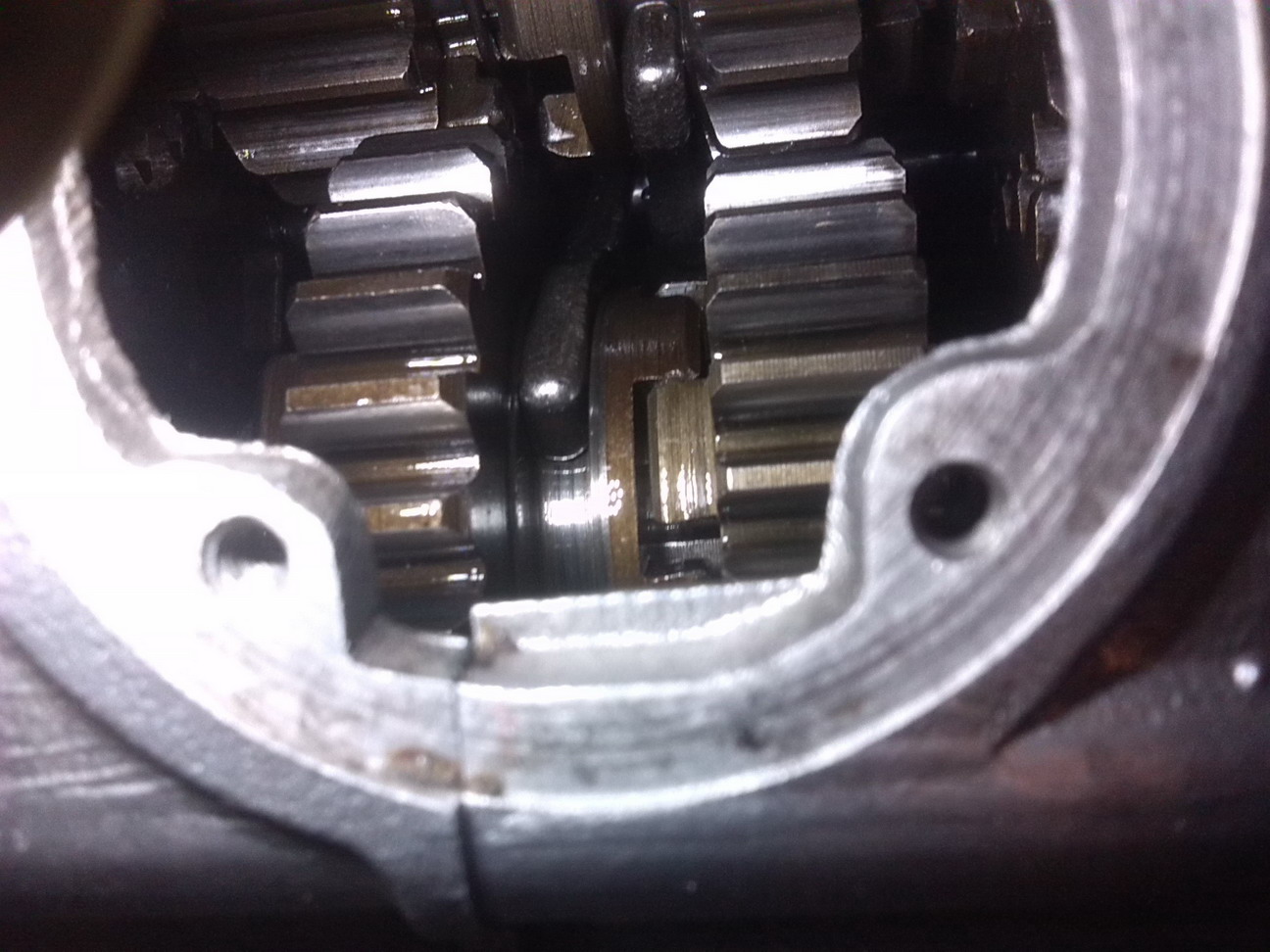

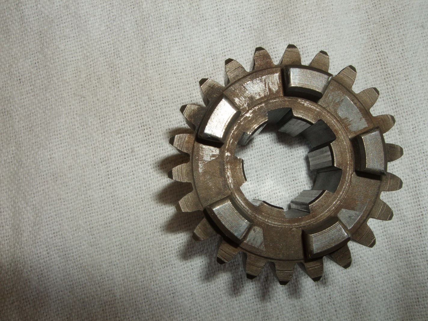

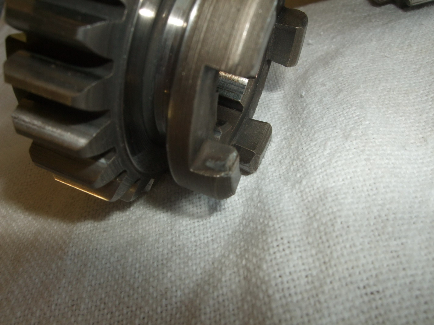

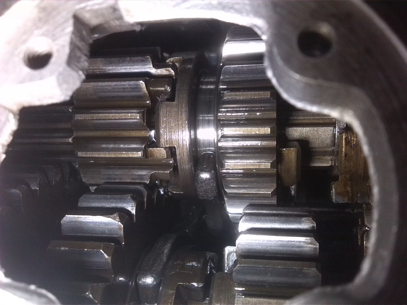

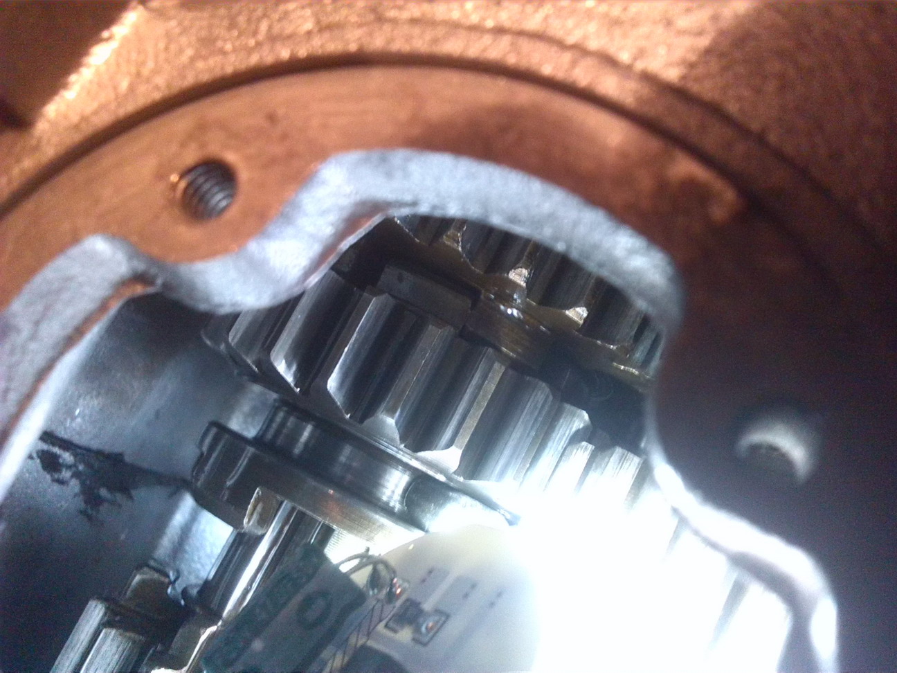

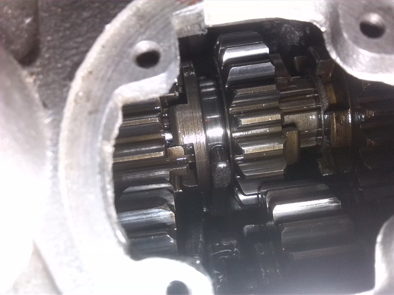

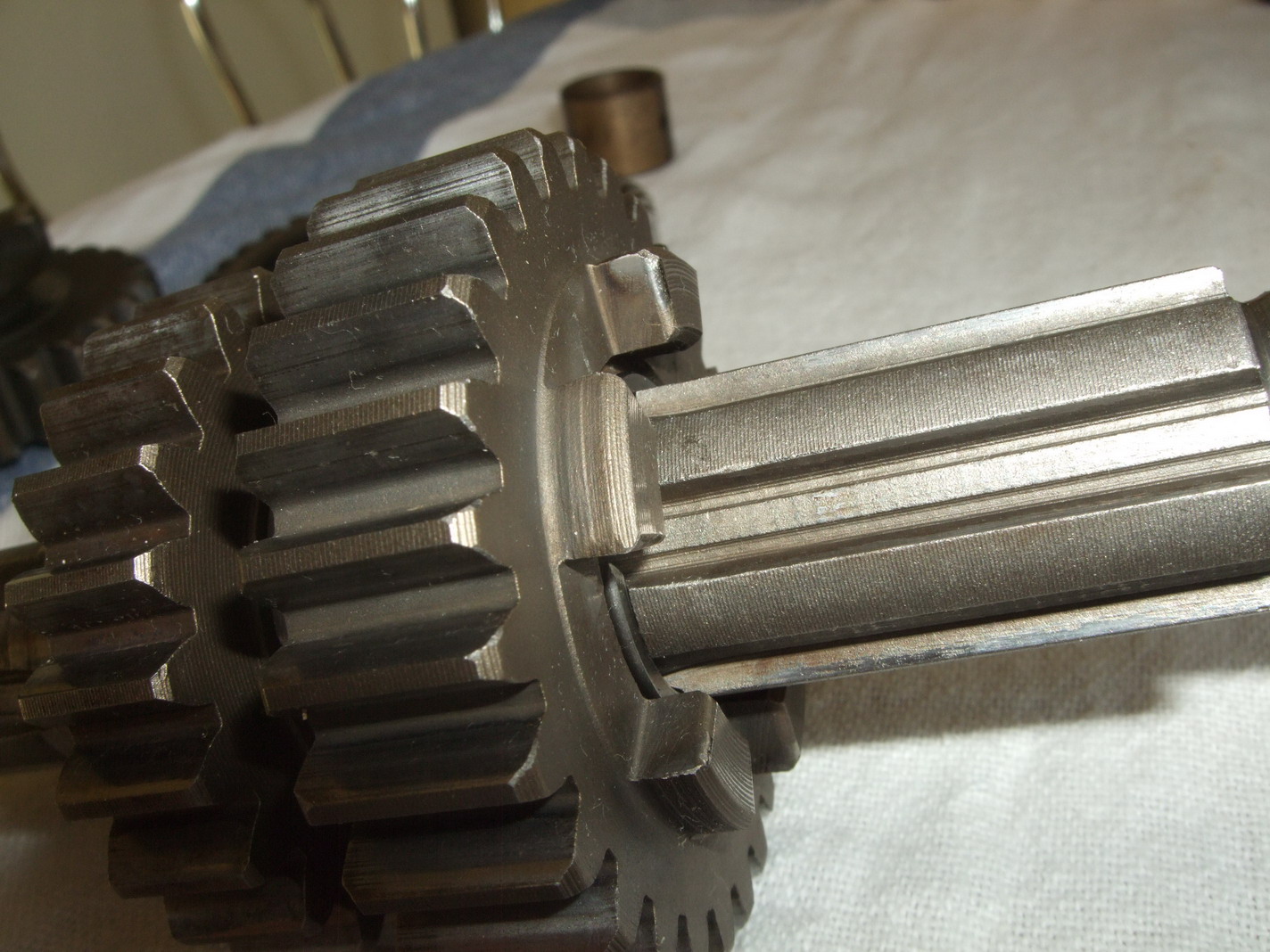

    Witam, złożyłem silnik MZ 250 4-biegowy i wydaje mi się że dwójka nie będzie zazębiać się prawidłowo. Zamieszczam zdjęcia przesuwek, podpowiedzcie czy będzie ok, czy muszę coś z tym zrobić. Dwójka zazębia się słabo a reszta raczej prawidłowo. Nie wiem co mógłbym z tym zrobić, bo np. podginając widełki zwiększę z kolei luz na czwórce, skok przesuwki jest przecież stały. Wałek krzywkowy chodzi z luzem ok 0,7mm (trochę za duży wiem, ale jak sprawdzam przy dopychaniu go palcem to w zasadzie niewiele się poprawia). Końce wodzików nie są zużyte.
    Górna przesuwka - 4 bieg:
    MZ250 ES/2 - Nieprawidłowe zazębianie dwójki po złożeniu skrzyni biegów
    Górna przesuwka - 2 bieg:
    MZ250 ES/2 - Nieprawidłowe zazębianie dwójki po złożeniu skrzyni biegów MZ250 ES/2 - Nieprawidłowe zazębianie dwójki po złożeniu skrzyni biegów MZ250 ES/2 - Nieprawidłowe zazębianie dwójki po złożeniu skrzyni biegów
    Dolna przesuwka - 3 bieg:
    Dolna przesuwka - 1 bieg:

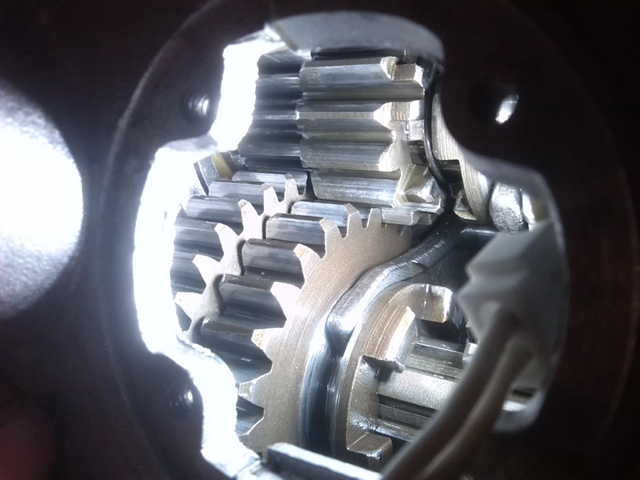

    Dzięki za podpowiedzi. Źle się wyraziłem w pierwszym poście, miałem na myśli zazębianie się kłów przesuwki z kłami trybu 2 biegu. Rozebrałem ten silnik 4 lata temu i z tego co pamiętam to wyskakiwały biegi, a po rozebraniu i przeczyszczeniu wszystkiego okazało się że nie znalazłem żadnych nieprawidłowości, powierzchnie kłów również wyglądały nieźle. Na drugim biegu kły zachodzą na siebie do ok. połowy głębokości i nie wiem czy nie będą zeskakiwać.

    Sądząc po zdjęciach, to nie mała zębatka drugiego biegu jest zbyt płytko zazębiona kłami, ale cały wałek sprzęgłowy ma przesunięcie w lewo. Jeżeli ma luz to trzeba go skasować "w prawo", albo przesunąć cały wałek dystansami (jeżeli sie da). To moze być wada fabryczna która objawiła się po pewnym przebiegu wyskakującą "dwójką".
    Wyskakujące biegi to niekoniecznie wina kłów, ale może też wina "automatu" biegów.

    Sądząc po zdjęciu kły faktycznie nie do końca się zazębiają.
    Ważną rzeczą jeszcze jest ich kąt natarcia, zazębione kły przenoszące moment powinny powodować dociskanie kół zębatych do siebie.
    Można kły ,,zaostrzyć'' (tak zrobiłem w Suzuki 1100 bo koszt nowych był kosmiczny) albo wymień na nowe.
    Coś w tym jest. Jednak trudno ocenić czy to prawda tylko na podstawie zdjęć.
    Odstęp jest zbyt duży aby było OK. Widać wgniecenia świadczące że kiedyś kły zachodziły bardziej niż teraz.
    Może wystarczy uderzyć delikatnie w któryś z wałków i się poprawi???
    Zależy jak składany był silnik. NRDowcy od MZ lubowali się w podkładkach dystansowych na łożyska w rejonie "zębatki" zdawczej. Jest tam taki dekielek pod którym mam być podkładka. Jej dobór następuje po złożeniu połówek i ostygnięciu silnika. Między dekielkiem a pierścieniem zewn. łożyska ma być ok 0.3 - 0.4 mm. Mierzyć trzeba z uszczelką bo o nią ta podkładka się powinna opierać.
    Znając życie tej podkładki dawno nie ma. A nawet jak jest pewnie nie będzie pasować. Trzeba mieć kilka grubości aby dobrać właściwą.

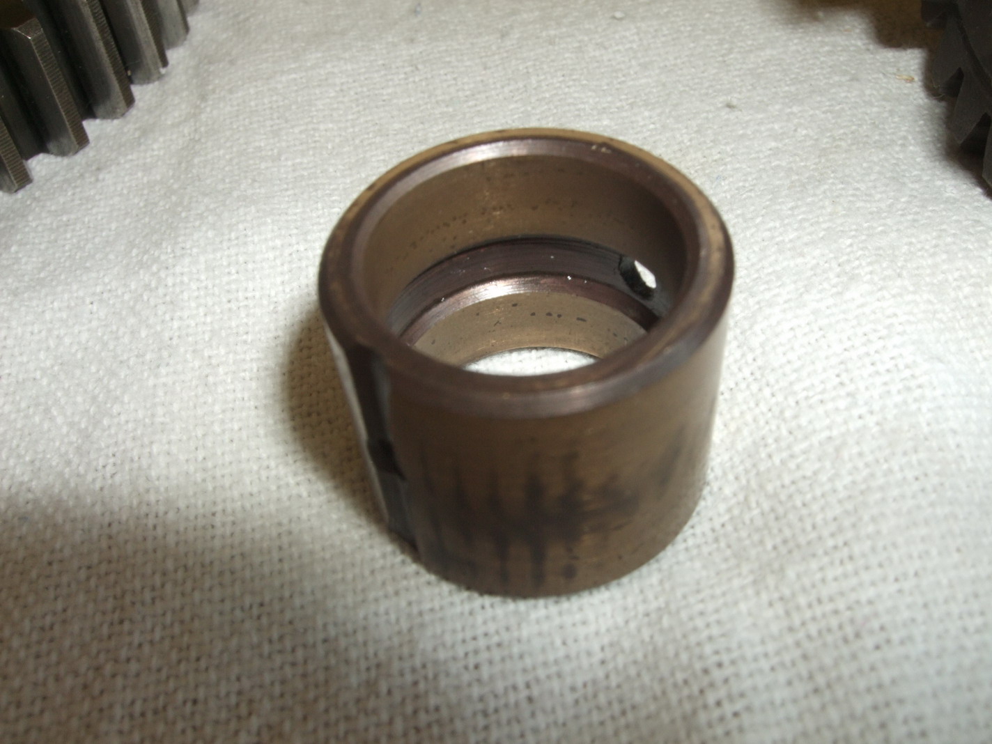

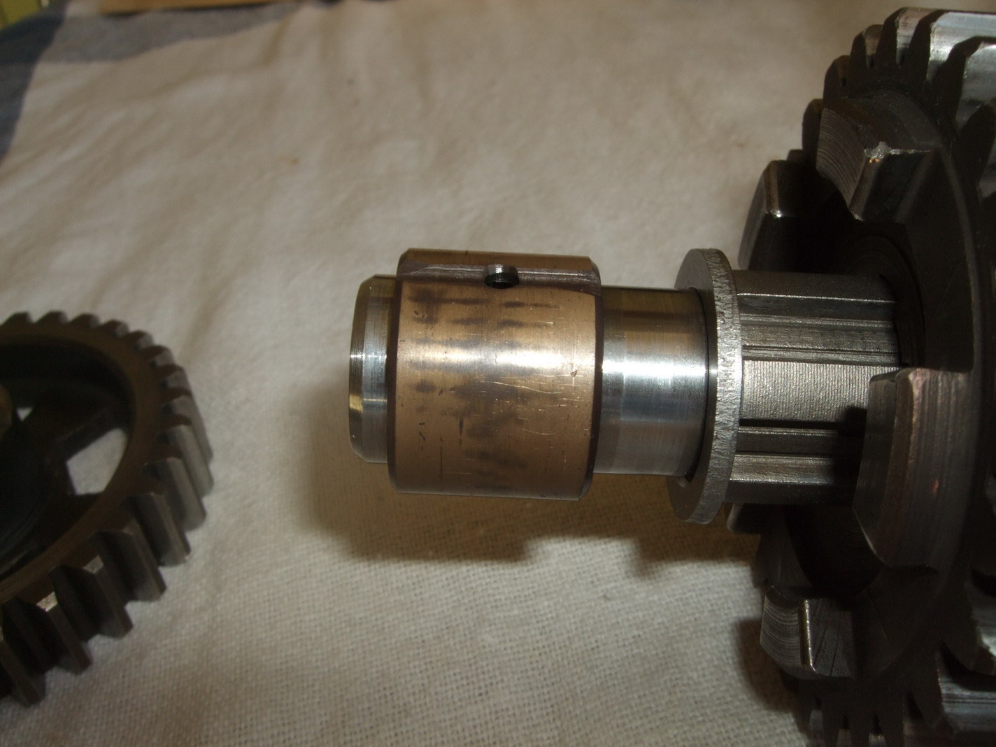

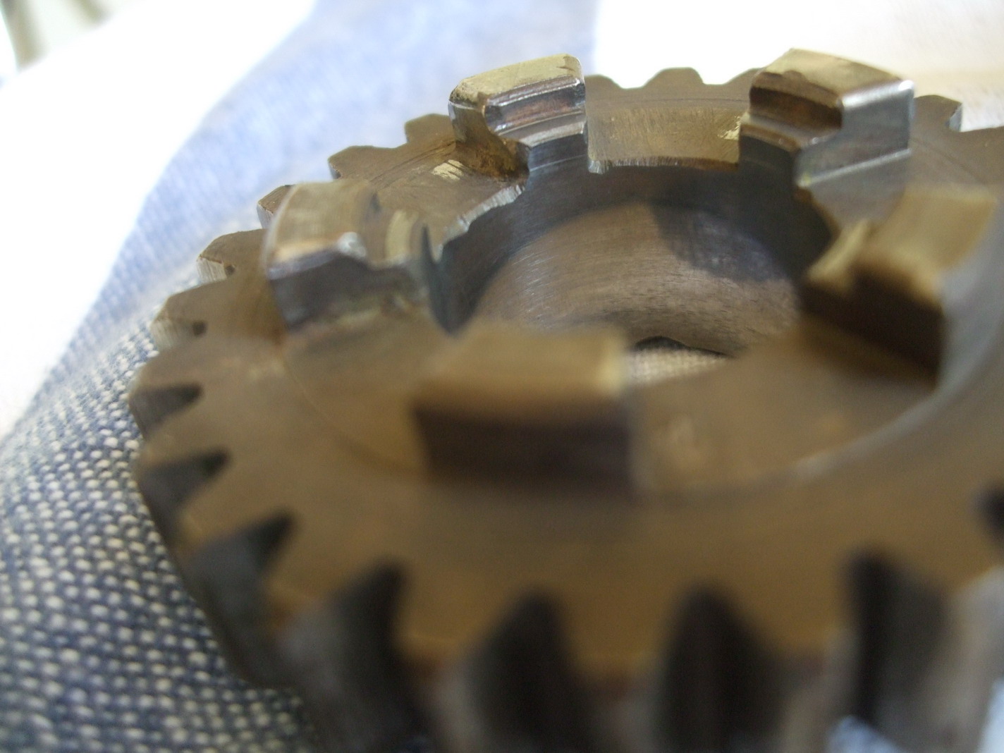

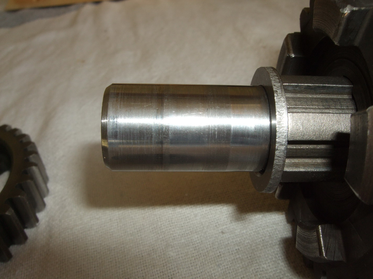

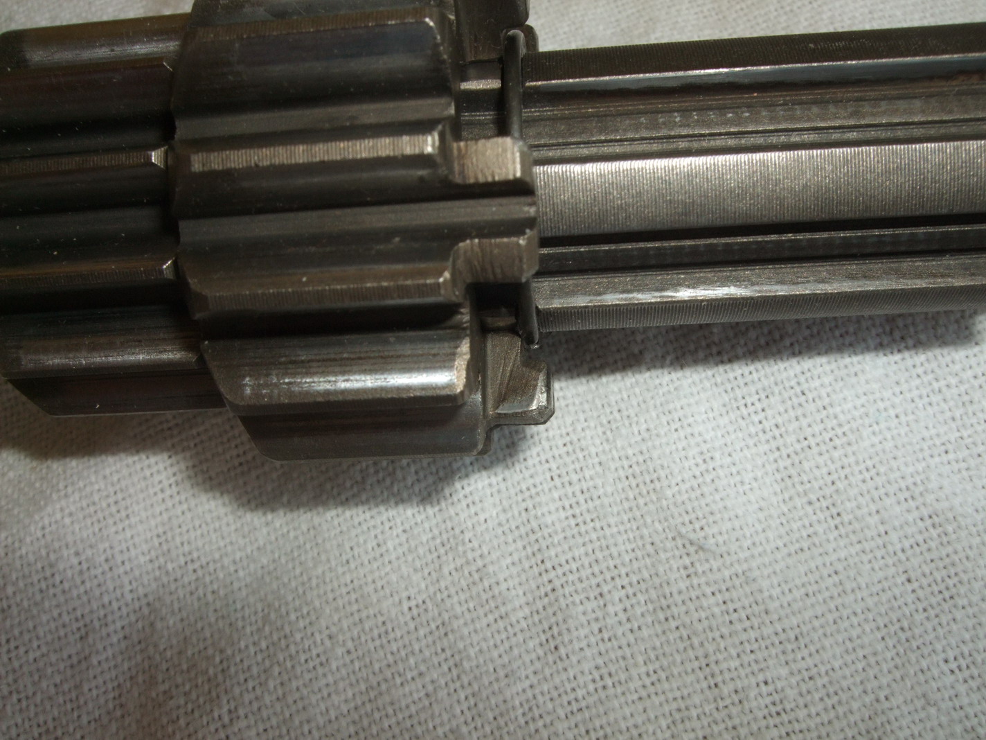

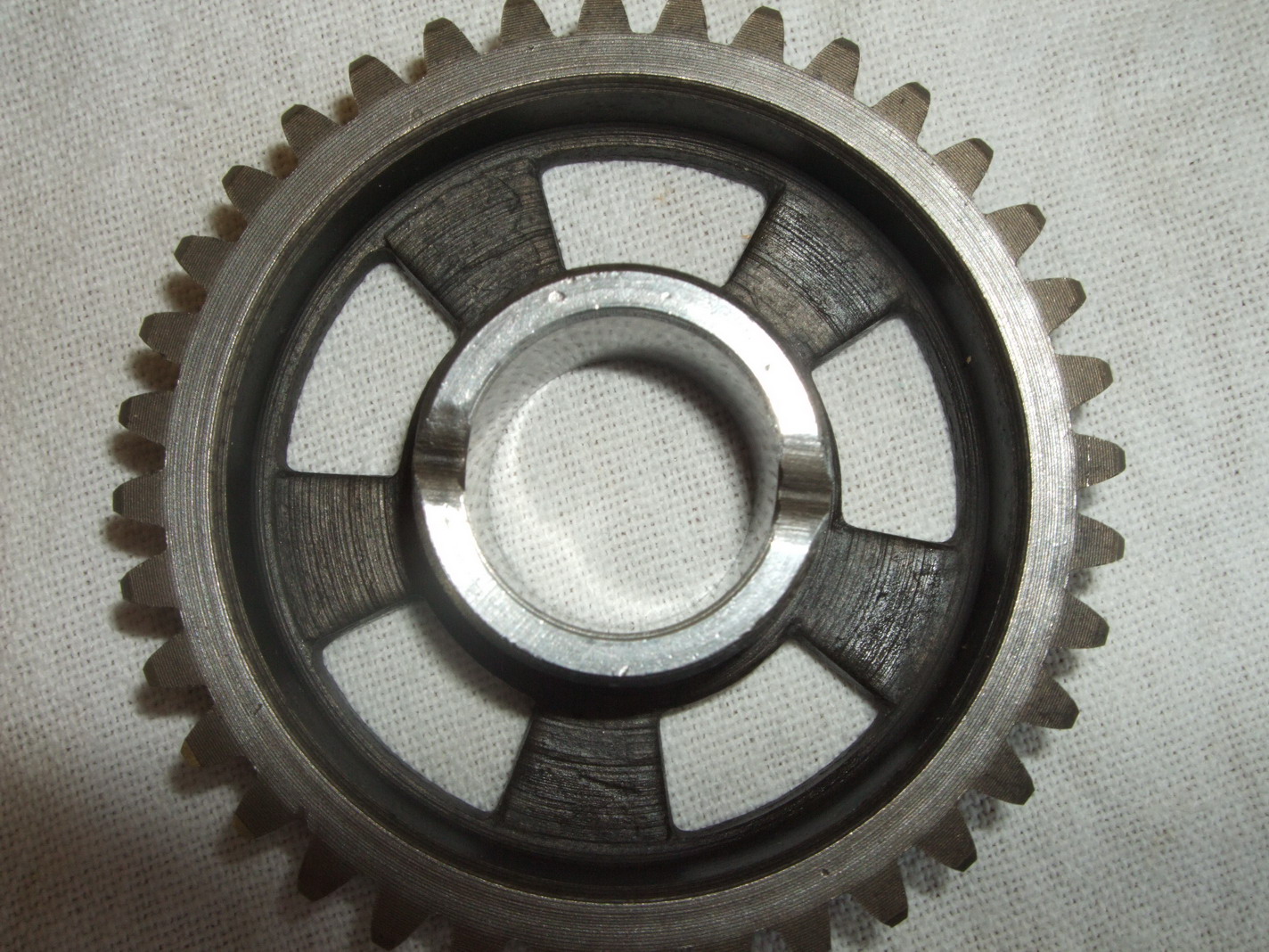

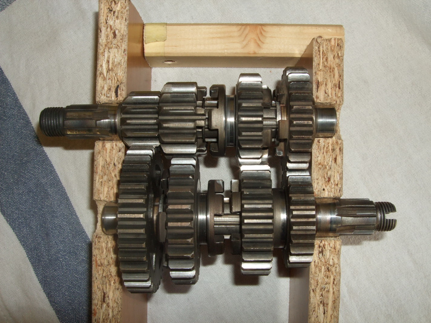

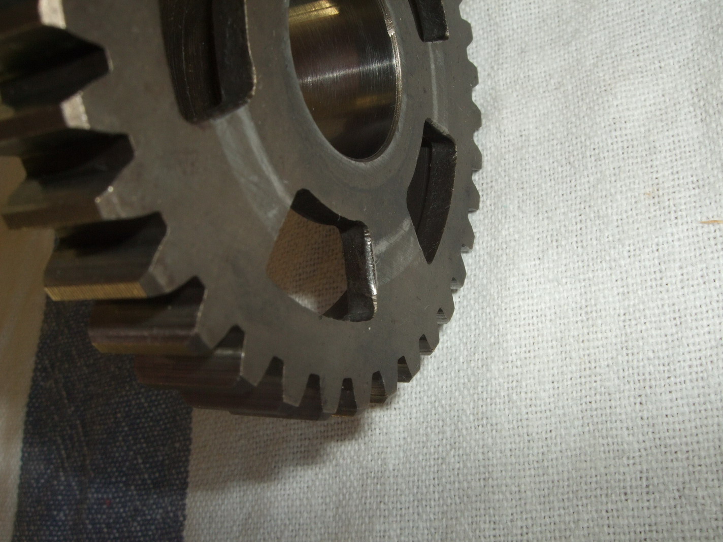

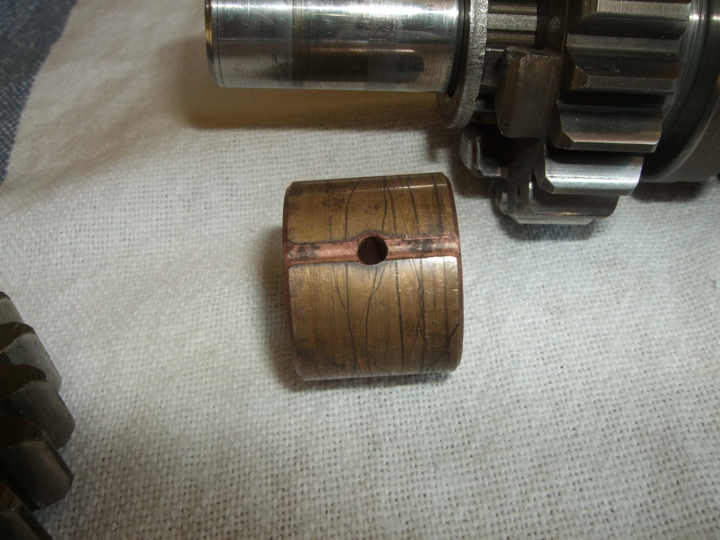

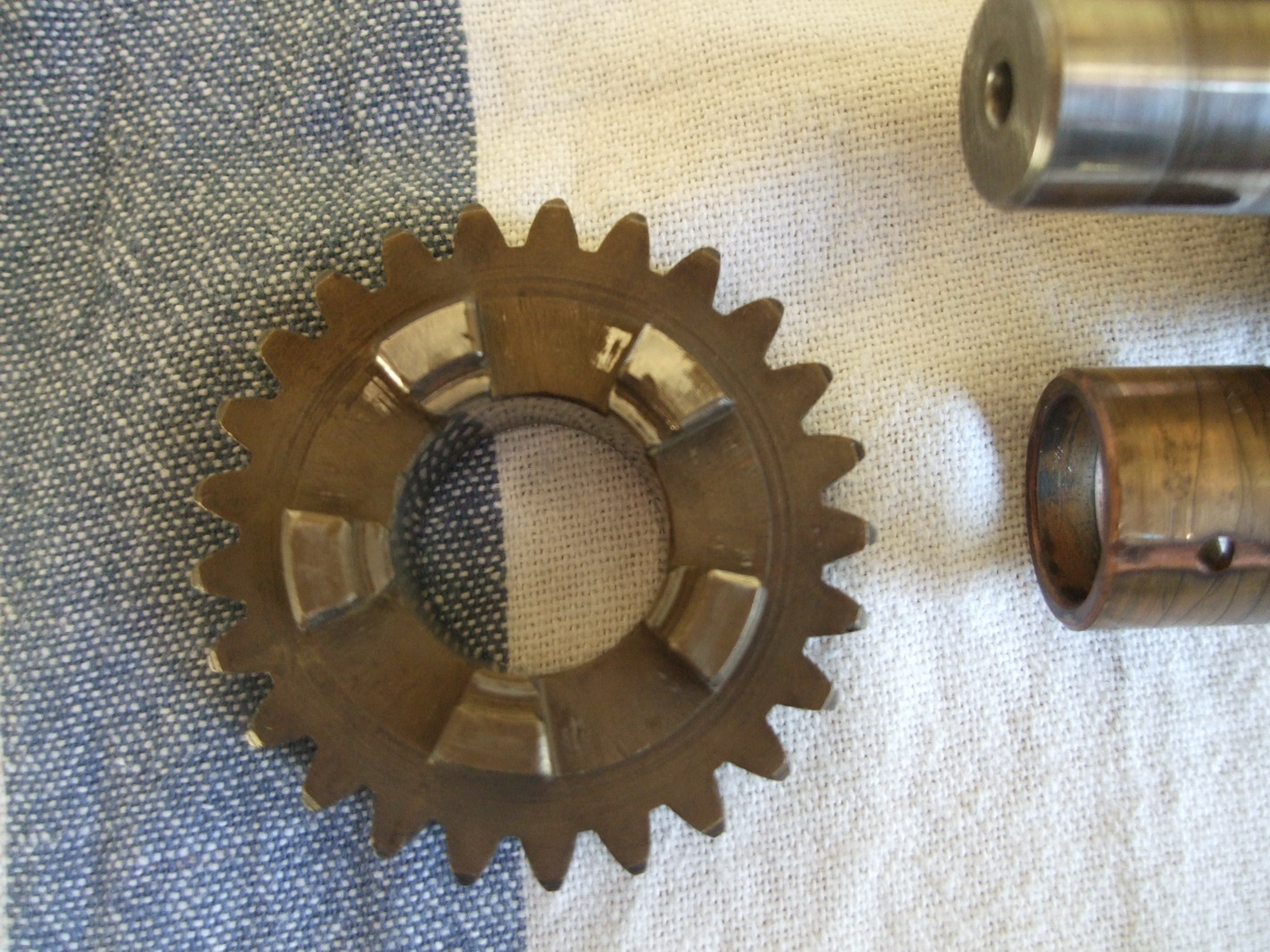

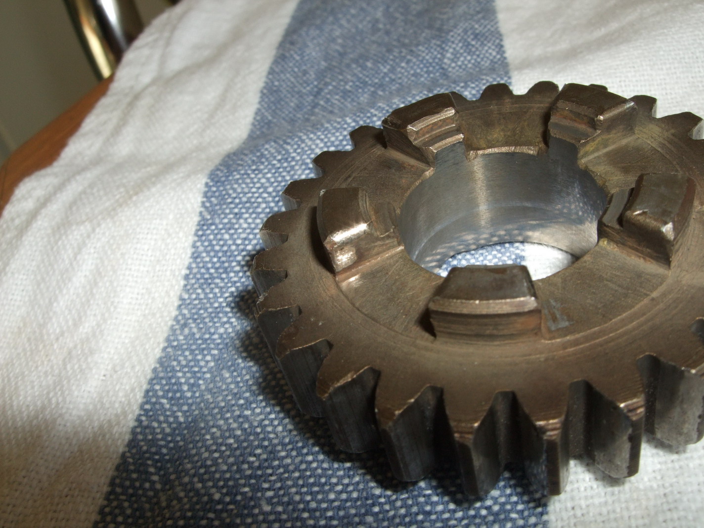

  • #11 14181150
    czesiu
    Posty: 3193
    Pomógł: 454
    Ocena: 841

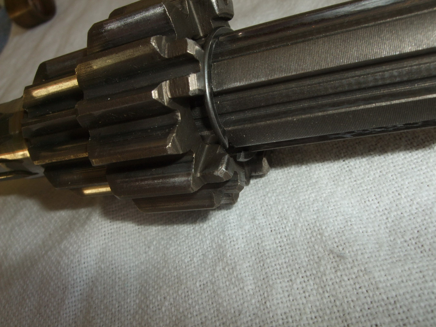

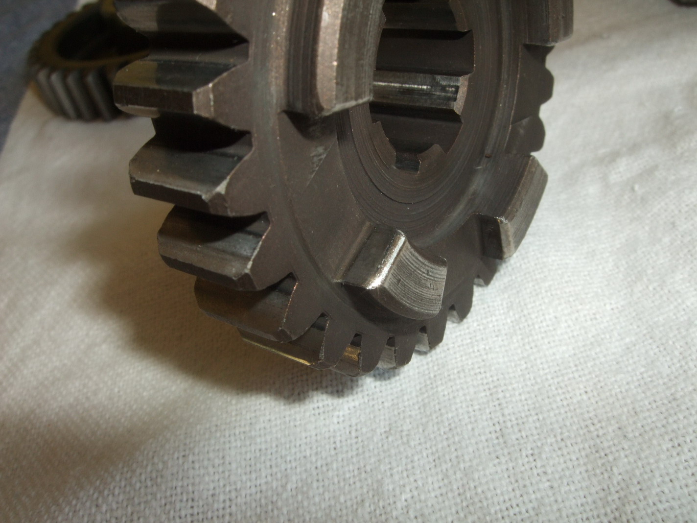

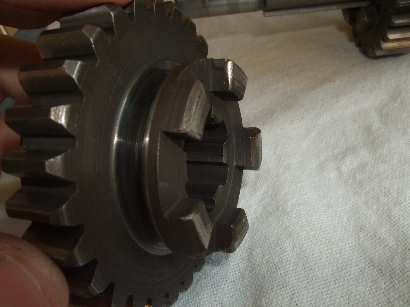

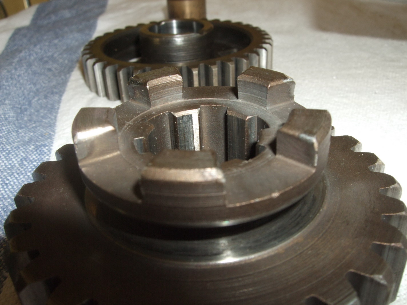

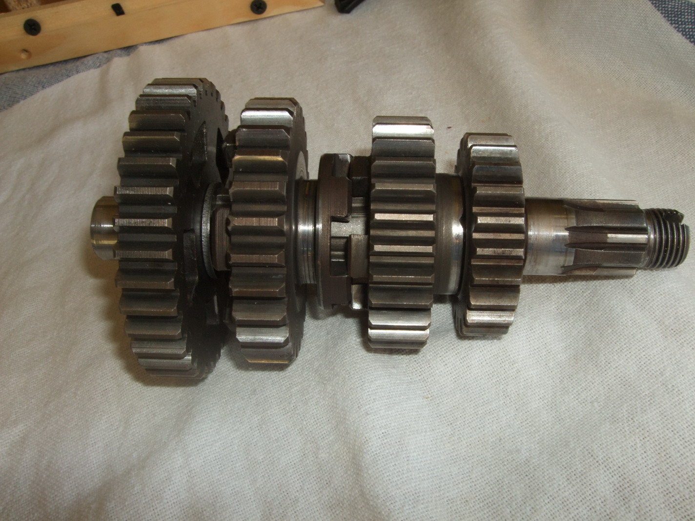

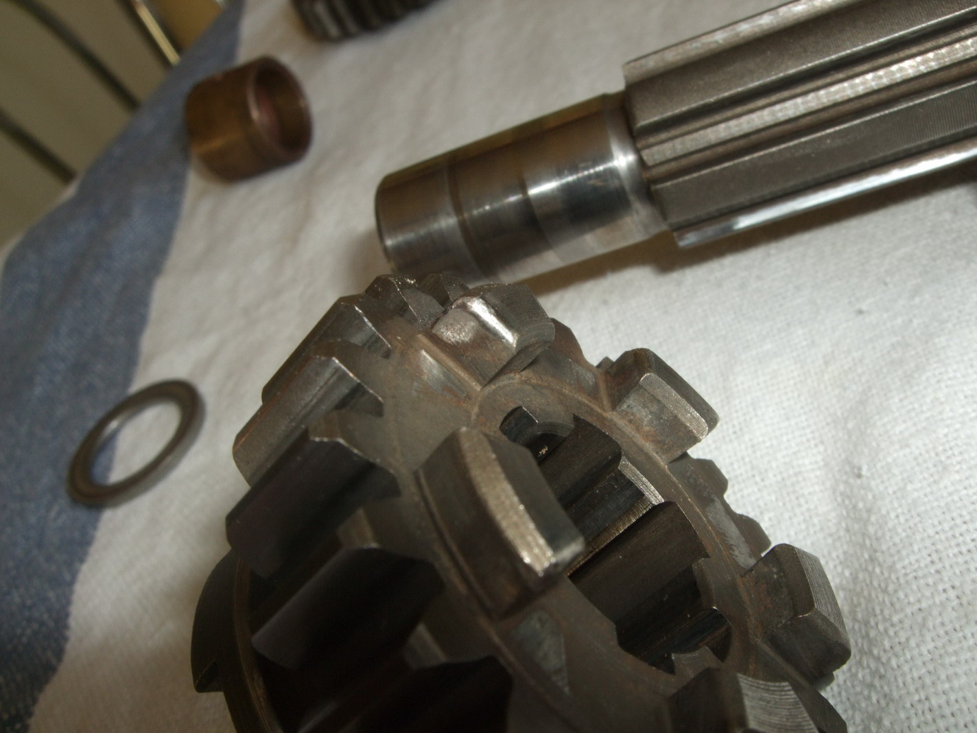

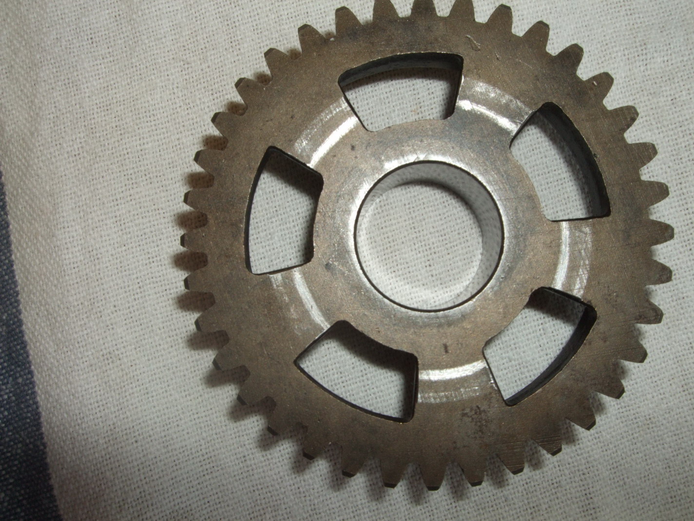

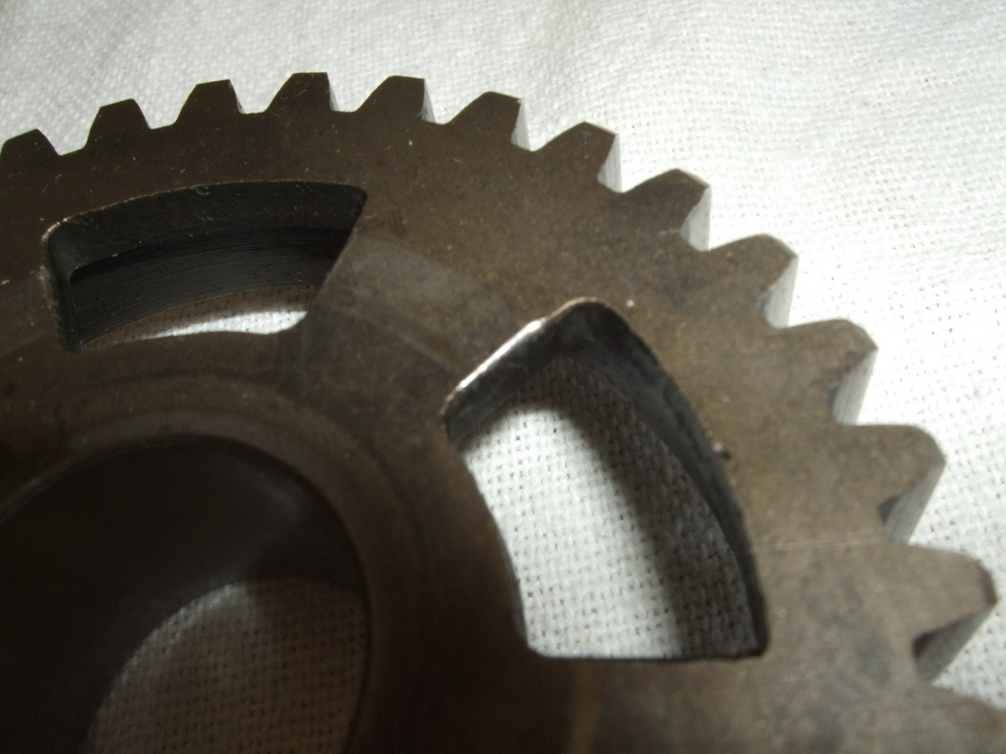

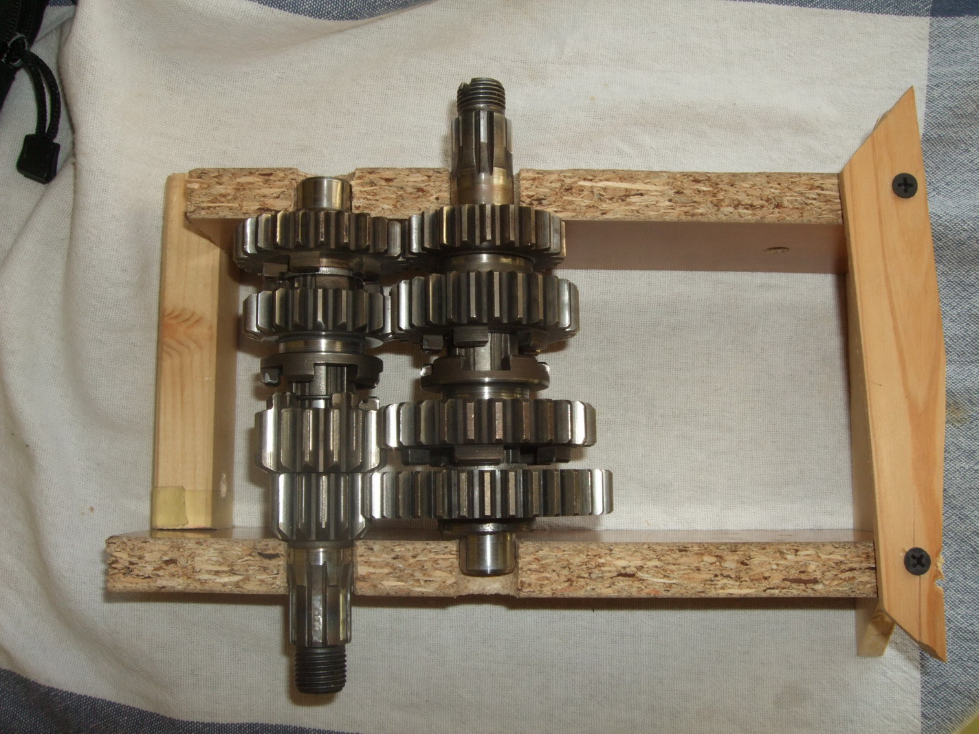

    Wrzucam zdjęcia moich trybów, nie miałem porównania ale wydaje mi się że są całkiem niezłe.
    MZ250 ES/2 - Nieprawidłowe zazębianie dwójki po złożeniu skrzyni biegów MZ250 ES/2 - Nieprawidłowe zazębianie dwójki po złożeniu skrzyni biegów MZ250 ES/2 - Nieprawidłowe zazębianie dwójki po złożeniu skrzyni biegów MZ250 ES/2 - Nieprawidłowe zazębianie dwójki po złożeniu skrzyni biegów MZ250 ES/2 - Nieprawidłowe zazębianie dwójki po złożeniu skrzyni biegów MZ250 ES/2 - Nieprawidłowe zazębianie dwójki po złożeniu skrzyni biegów MZ250 ES/2 - Nieprawidłowe zazębianie dwójki po złożeniu skrzyni biegów MZ250 ES/2 - Nieprawidłowe zazębianie dwójki po złożeniu skrzyni biegów MZ250 ES/2 - Nieprawidłowe zazębianie dwójki po złożeniu skrzyni biegów MZ250 ES/2 - Nieprawidłowe zazębianie dwójki po złożeniu skrzyni biegów
  • #12 14226648
    futro
    Posty: 424
    Pomógł: 37
    Ocena: 177
    Myślę, że tryby możesz zostawić w spokoju przyjrzyj się dokładnie pamiętnikowi i wodzikom w miejscu w którym stykają się z pamiętnikiem.
    najprawdopodobniej masz tam podtarte trochę i nie wyrzuca ci do końca wodzika a on koła zębatego.
