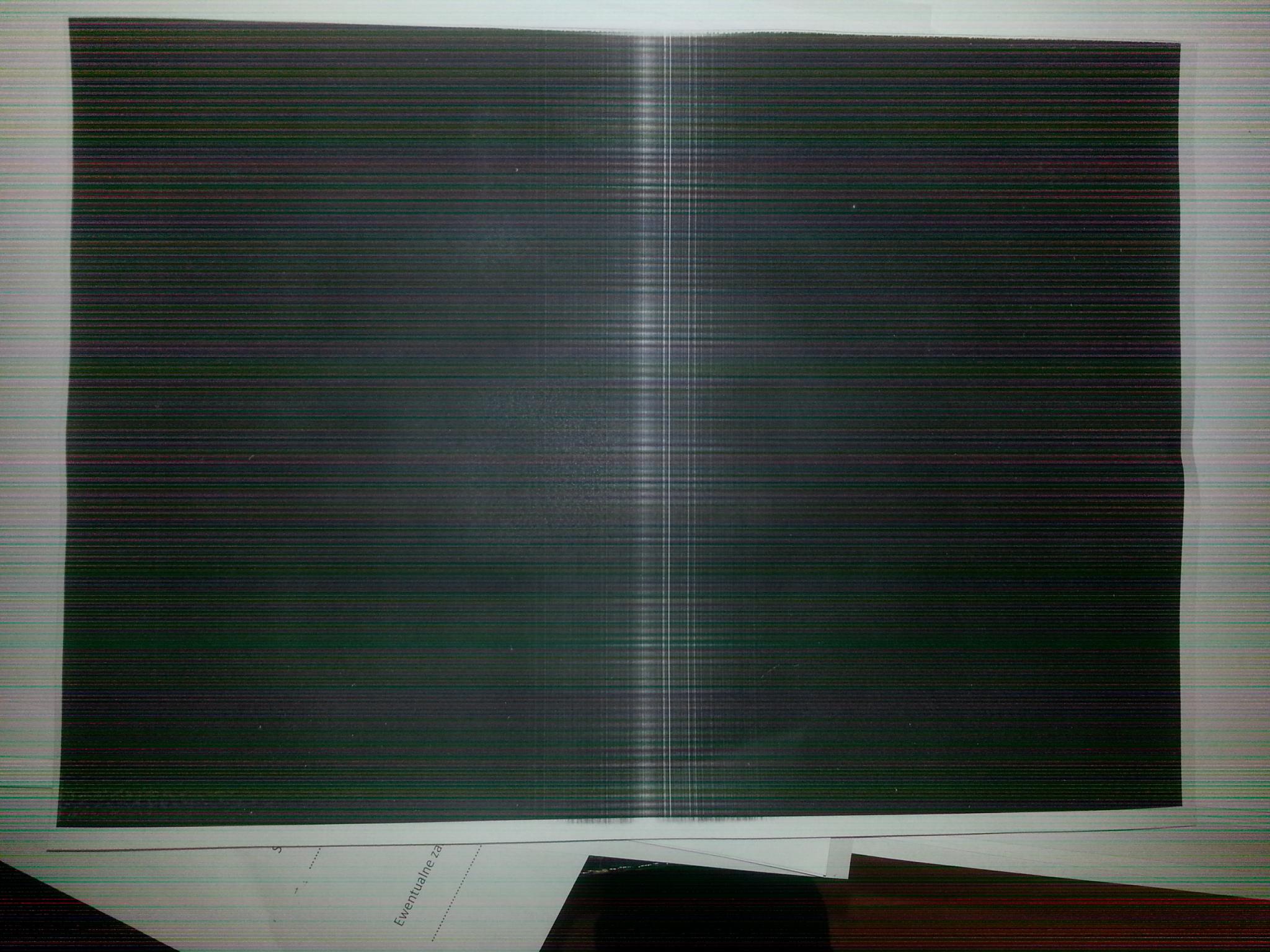

    Ostatnio drukarka IR2520 zaczęła drukować paski jak poniżej:
    CANON IR2520 - Paski przy drukowaniu po wymianie bębna i listwy, co sprawdzić?
    Problem w tym że na początku myślałem że to wina bębna więc go wymieniłem wraz z listwą. Paski jednak nie zniknęły i wyglądają identycznie jak przed wymianą.

    według mnie albo coś dostało ci się pod wałek magnetyczny i w tym miejscu nie nanosi toneru na bęben lub masz brud na drodze wiązki lasera naświetlającej bęben

    Są dwie rzeczy do sprawdzenia: 1. czy toner na wałku magnetycznym w zespole wywoływania rozłożony jest równomiernie? 2. Czy szybka zespołu lasera nie jest zanieczyszczona?

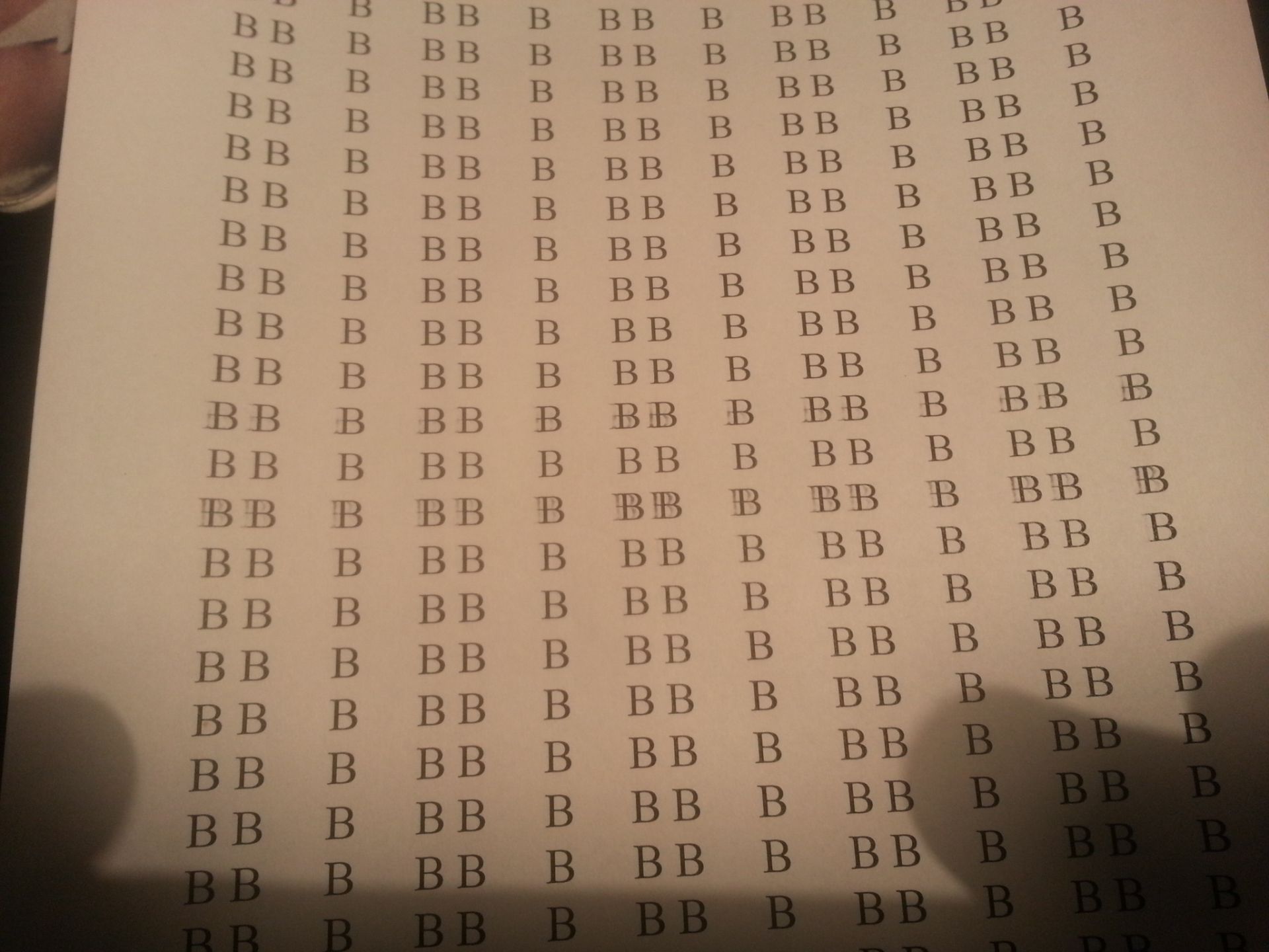

    Rzeczywiście problemem okazał się wałek magnetyczny. Po przeczyszczeniu paski są już prawie niewidoczne. Pojawił się jednak kolejny problem. Zaczęły pojawiać się cienie widoczne na zdjęciach. Czy przyczyną jest źle wyczyszczony wałek magnetyczny?
    Z tego co patrze na wcześniejszy wydruk z pierwszego posta to również widoczne jest te przesunięcie.

    Czy w takim przypadku wymiana folii utrwalania rozwiąże problem?
    Ostatnio zakupiłem bęben, ale ani jeden ani drugi problem nie ustąpił (paski i przesunięcie), a nie chcę po kolei wymieniać całej maszyny.

    To raczej nie folia utrwalania raczej stawiałbym na optykę ale cóż rożne dziwy się spotyka. Aby przekonać się na 100 czy to nie folia utrwalania zatnij kartkę tak aby mieć obraz na niej nieutrwalony czyli aby kartka nie weszła jeszcze do pieca i będziesz widział czy te zmory na obrazie są jeszcze przed piecem czy powstają w piecu

    Spójrz na powierzchnię wałka magnetycznego i sprawdź czy toner jest równomiernie rozłożony na całej jego powierzchni i czy w miejscu gdzie problem występuje nie ma kożuszka lub warstwa tonera nie jest grubsza . Podobne rzeczy dzieją sie np. w kartridżach HP gdy wyrobi sie zbierak . Innym elementem który warto by sprawdzić jest rolka ładująca bębna . Jej uszkodzenie tez czasem skutkuje miejscowym powielaniem obrazu.

    Im dalej w las tym więcej drzew. Skoro szczelina między wałkiem a listwą była dobra wcześniej, to nie ma potrzeby jej zmieniać, tym bardziej że nie bardzo jest czym. Brnąc w tryb serwisowy można nieświadomie narobić kłopotów. Twój problem prawdopodobnie polega na tym, że przy składaniu zgubiłeś śrubkę i na wałek nie jest podawany potencjał wywoływania. A wracając do poprzedniego problemu to należy sprawdzić czy cienie pojawiają się tylko przy kopiowaniu czy również przy drukowaniu. W ten sposób rozwiejesz dylemat czy problem jest już przy skanowaniu czy przy drukowaniu. Bo nie wiesz czy rzeczywiście ustąpił skoro obraz jest blady.
