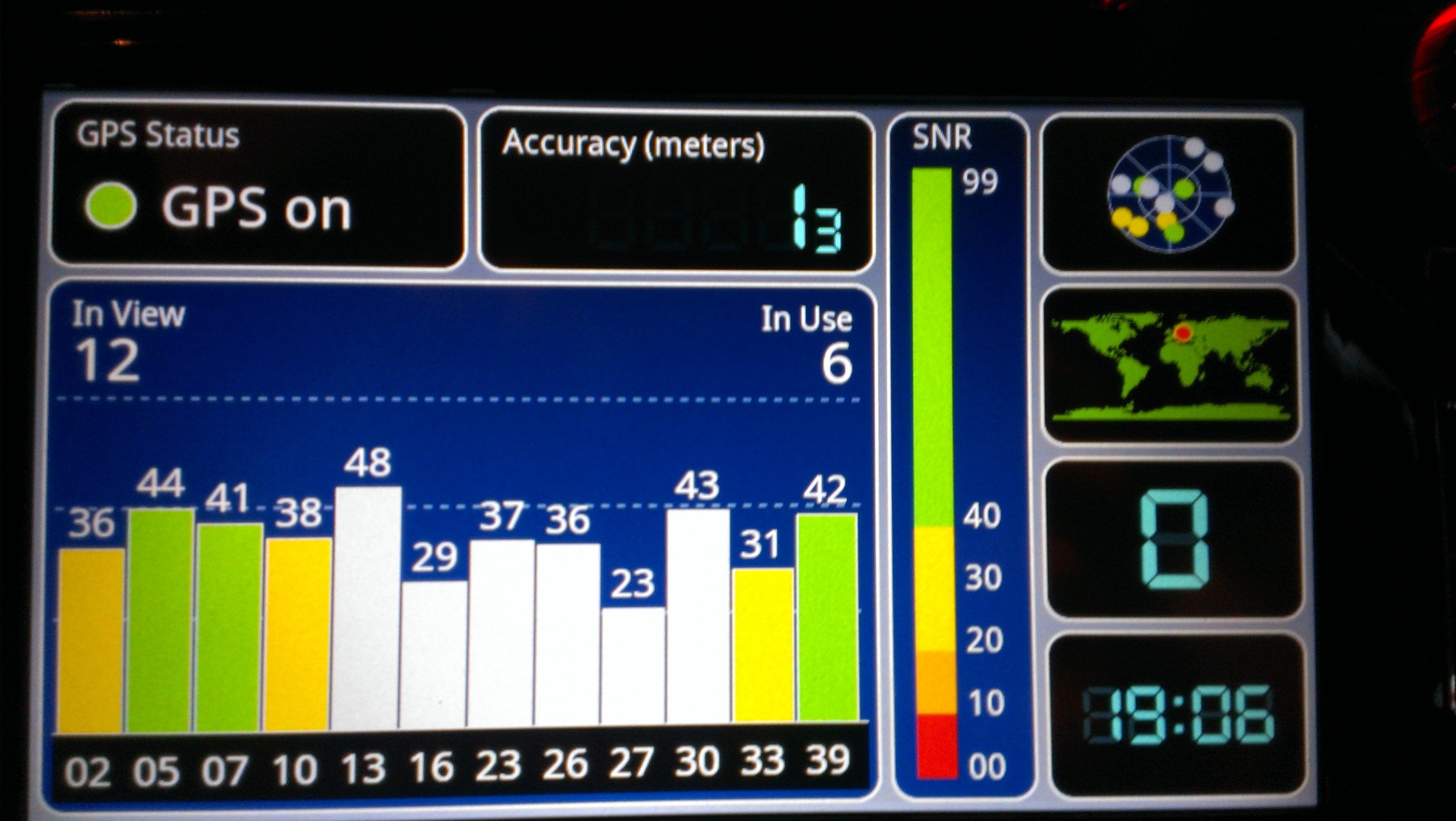

    maurycy123 , to co napisałeś to prawda, ale zauważ, że, jak sam napisałeś, satelity krążą dookoła ziemi, więc w końcu są kiedyś widziane, a GPS z nich nie korzysta. Nigdy.
    Na załączonym zdjęciu widać, że widocznych jest 6 satelitów z zakresu 12-30, a GPS z nich nie korzysta.
    Może mała legenda do zdjęcia.
    Wyświetlane są pionowe paski sygnalizujące siłę sygnału danej satelity, co dodatkowo obrazowane jest odpowiednim kolorem od czerwonego do zielonego. Jednak satelity, które są widoczne, ale nie używane, mają pasek koloru białego.
    Na zdjęciu widzianych jest 12 satelitów, z których używanych jest tylko 6.
    Problemem nie powinno być również to, że moduł nie może "obsłużyć" więcej satelitów.
    Gdy w użyciu są 1 - 2 satelity, moduł również nie chce wykorzystać satelitów 12-30 mimo, że je widzi. To prowadzi do utraty fixa, co jest głównym problemem.

    Może to je odpowiedź:
    http://en.wikipedia.org/wiki/List_of_GPS_satellites
    Spójrz na listę nieaktywnych satelitów - część z nich jest na orbicie i nadają swój identyfikator ale nie są aktywne.

    @tzok , według tabelki z tego artykułu:
    http://en.wikipedia.org/wiki/List_of_GPS_sate...s#Cross_reference_of_PRNs_to_satellite_blocks
    to w zakresie 12-30 satelity są zdrowe i działające, więc coś powinno łapać.
    Myślałem, że może jest problem z konkretnym rodzajem satelit, np. IIR lub IIR-M (bo większość z nich jest właśnie w nieobsługiwanym zakresie), ale jak widać z załączonego obrazka te satelity działają:
    #2 - IIR
    #5 - IIR-M
    #7 - IIR-M
    Więc to musi być coś innego.

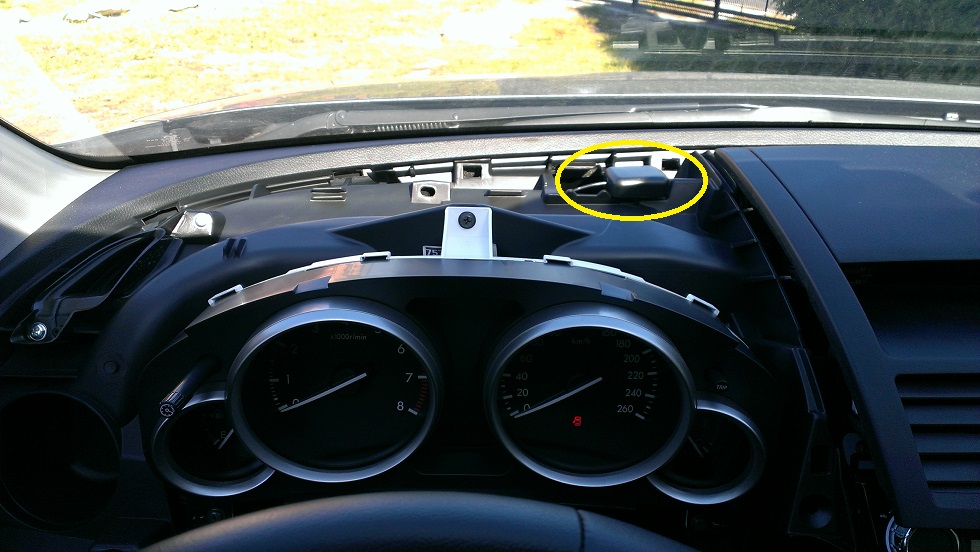

    Gdzie masz umiejscowiona antenę. Pokaż zdjęcie.

    Antenę pierwotnie umieszczoną miałem za licznikami (przykryta jedynie plastikiem osłaniającym licznik).
    sirf III - Nawigacja w stacji multimedialnej nie używa satelit 12-30, co robić?
    Ale sygnał był dość kiepski. Poeksperymentowałem trochę z umiejscowieniem anteny i przełożyłem ją na stronę pasażera (mniej więcej symetrycznie). Jest też pod szybą, mniej więcej za poduszką pasażera.

    Czy masz ogrzewaną przednia szybę ?
  • #9 14229623
    _Arecki_
    Posty: 247
    Ocena: 110
    Nie, nie mam.

    Czy od początku tak kiepsko działa, czy działało już kiedyś ?
    Spróbuj najpierw wyjąć samą antenę, tak aby nie była niczym zasłonięta.
    Stawiam na to, że deska może wyraźnie osłabiać sygnał.

    Tak było od zawsze. Nawet gdy antena leżała na desce rozdzielczej i patrzyła bezpośrednio przez szybę. Nie próbowałem jeszcze tylko jazdy z anteną na dachu ;) ale obawiam się, że to by nic nie zmieniło.
  • #14 14233178
    Freddy
    Posty: 19997
    Pomógł: 1394
    Ocena: 2809
    Przed wydarciem całości daj antenę poza auto, może szyba też dawać w tyłek.
