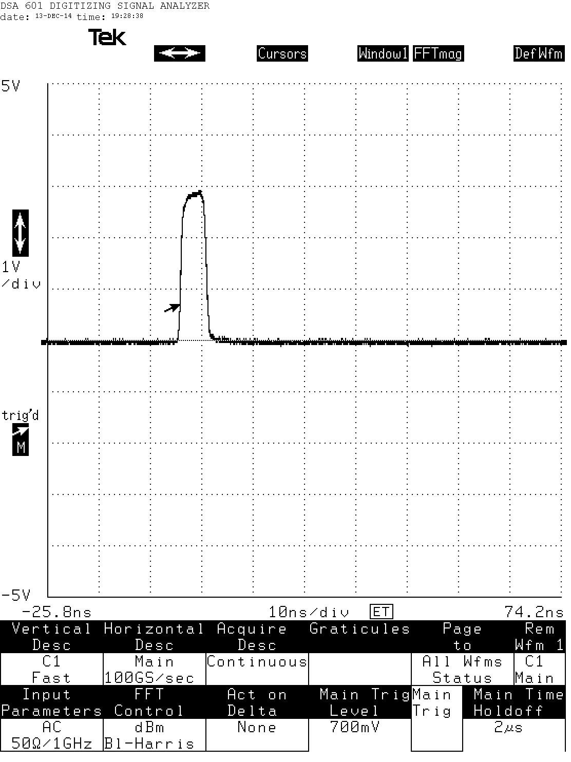

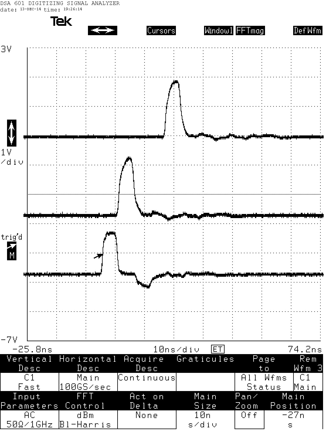

    @marcin w To co widzisz, to głównie błędy pomiarowe.
    Przykład, ten sam impuls na tym samym oscyloskopie, na trzech kolejnych kanałach.
    Czy warto kupić oscyloskop OWON SDS8102V 2x100MHz zamiast używanego?
    Oraz jak w rzeczywistości wygląda ten impuls.
    Te same ustawienia, z tym, że w drugim przypadku zmierzony prawidłowo. No i powiedziałbyś, że oscyloskop który z takim ukompletowaniem w katalogu ma cenę ~35000USD? Słabo pokazuje przy dużych częstotliwościach?
